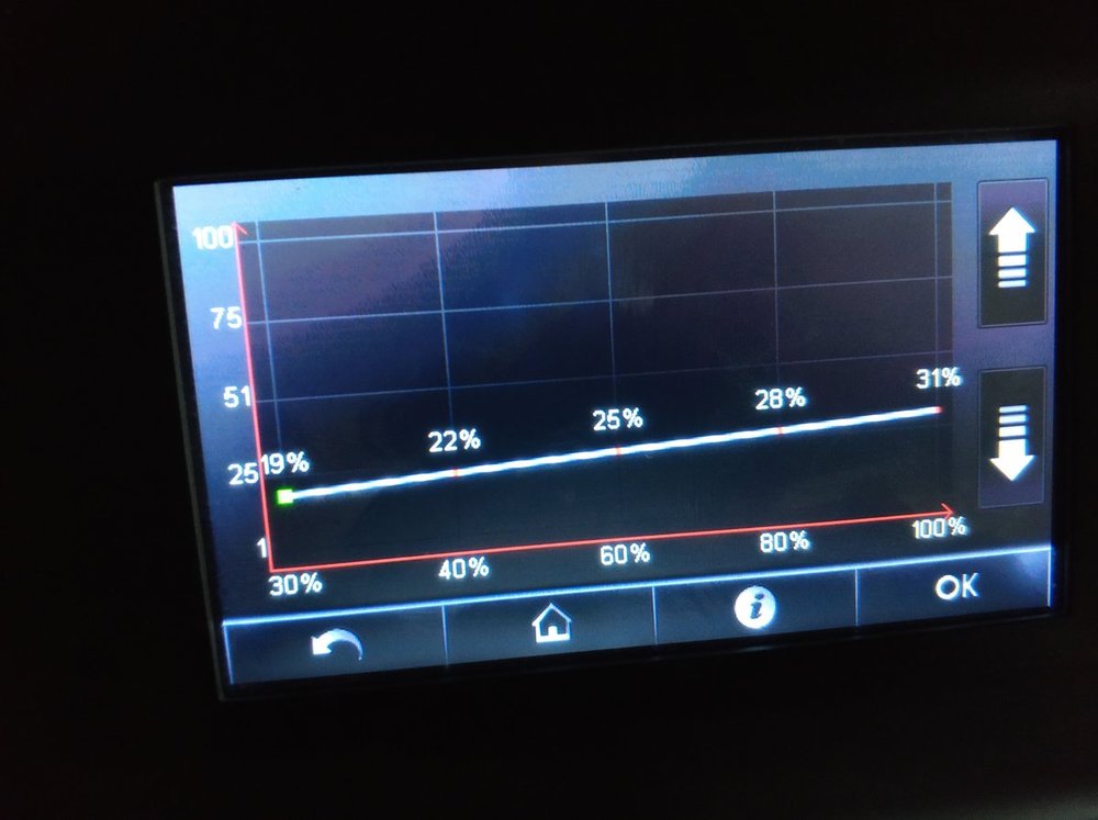

Piec pracuje obecnie w trybie FuzzyLogic i mam problem z wysterowaniem tego pieca, a mianowicie w popiele spieków jakoś strasznie dużo nie ma (drobne są - na pewno nie pumex), ale kocioł wyrzuca do popielnika tak jakby takie nie do końca spalone groszki...są lżejsze niż węgiel, ale jednak czarne. Z tego co tutaj wyczytałem to popiół powinien być sypki...u mnie tak nie jest. Powierzchnia grzewcza to około 190 - 200 m2, dob jest dobrze docieplony wełną mineralną, nowe okna, strop ocieplony styropianem 10 cm, cwu 200l, w domu 5 osób korzysta z ciepłej wody, cwu 55 st. Temperatura na noc 22 st na dzień 23 st. Przy minus 11 stopniach piec ciut dłużej się nagrzewał, ale tragedii nie było - dobijał do zadanej temperatury.  W ustawieniach IFL zjechałem z nadmuchem, minimalna moc kotła ustawiłem 50% bo przy niższych piec nie mógł się nagrzać, temp spalin miałem w okolicach 110 st. Teraz jak pracuje na min 50% mocy i wzywż temp spalin waha się od 150 do 170 st C.
Nadmuch:
50% - 28%
30% - 30%
80% - 33%
100% - 36%
Dodatkowo przeslona na wentylatorze zasunięta , tak, że zmniejsza kratki wlotowe do polowy. Jako, że w palniku był dość maly kopczyk, zwiększyłem procent napelnienia pracy podajnika z 16% na 22%, kopczyk jest ok, płomień nie jest postrzępiony aczkolwiek martwi mnie ten niedopalony ekogroszek.

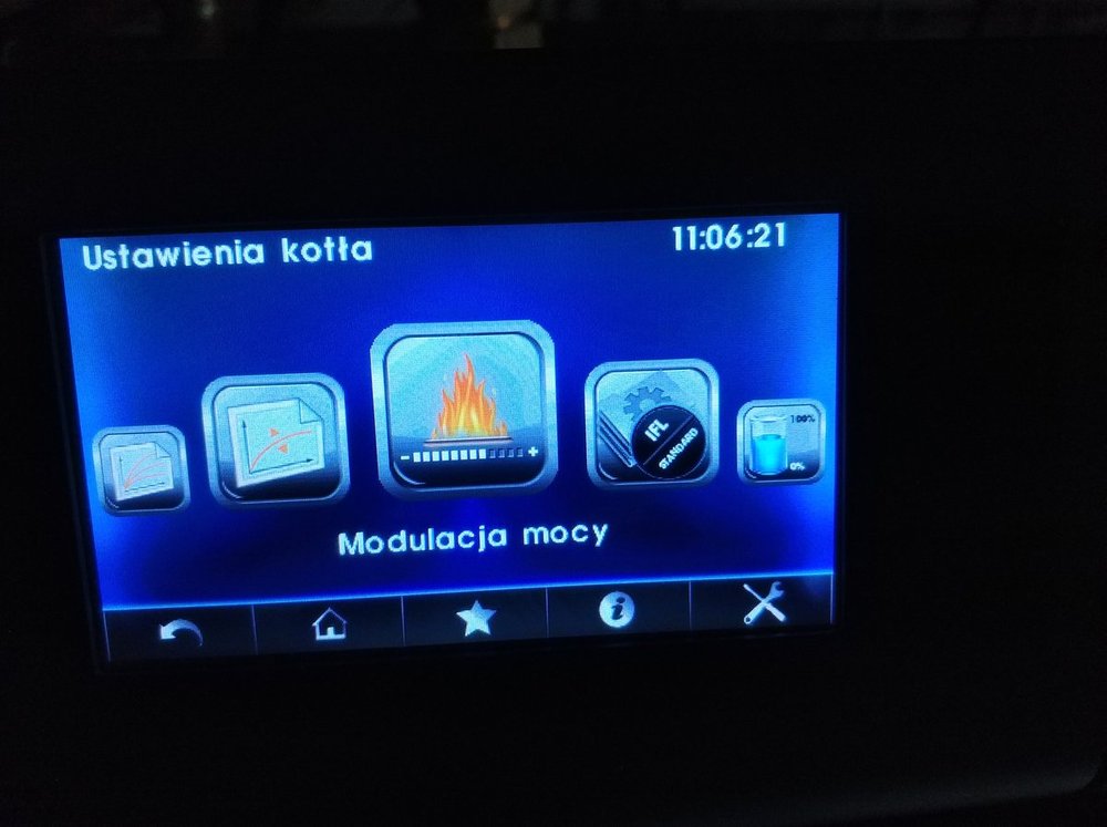

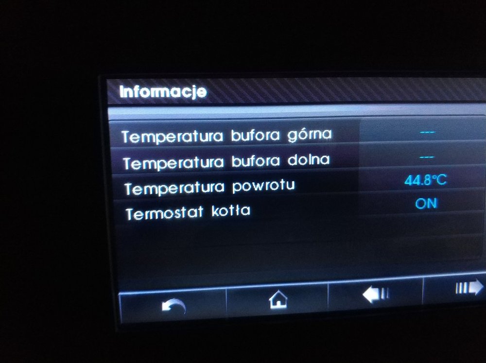

Retorty sam nie sprawdzałem, jak mam to zrobić? Test podajnika robił hydraulik i niby podaje ok. Temperatura powrotu to 44,8 st C. Nie widzę w tym sterowniku żadnych ustawień które jasno określają daną moc kotła (tak jak to w innych sertownikach, podajemy czas podawania i przerwy a ster liczy nam szacunkową moc kotła). W ustawieniach serwisowych nie ma, mam tylko modulację mocy. Nie mogę rownież ustawic kaloryczności opału...zarowno w ustawieniach IFL jak i Standart. Co robić Panowie?
W nowych sterownikach zmieniło się oprogramowanie i nie ma już starej modulacji opartej na mocy kotła/wydajności podajnika więc nie ma tych opcji w ustawieniach.
Proponuję zmienić tryb regulacji na standardowy, ustawić nadmuch 35%  podawanie 10 przerwa 50 i w razie niedopalania wydłużać przerwę

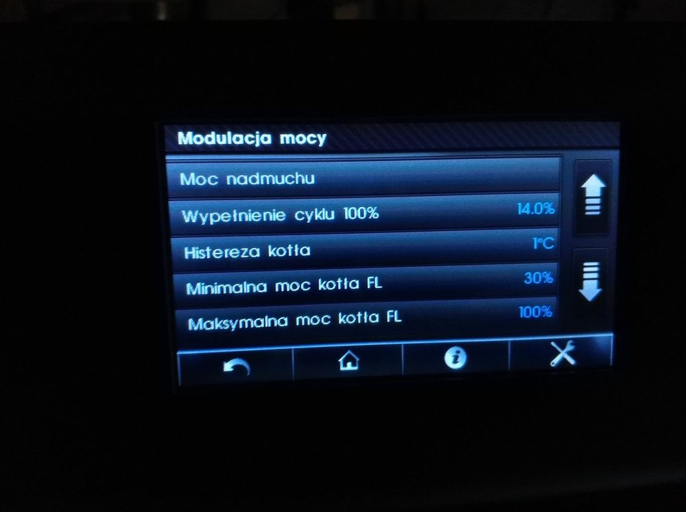

ok, zastosuję się do wskazówek. Powiedzcie mi Panowie tylko jeszcze czy ten parametr w IFL "wypełnienie cyklu 100%" to jest parametr którym zwiększam ilość węgla?
Panowie, zjechałem z nadmuchami, zjechałem z tym wypełnieniem podajnika i popiół tak jakby bardziej sypki już jest. Ten cały podajnik zostawię na tym ustawieniu , kolejny zrobię tak jak poradził mi kolega Lagrossa. Na pewno opiszę efekty w temacie. Będzie dla potomnych :D

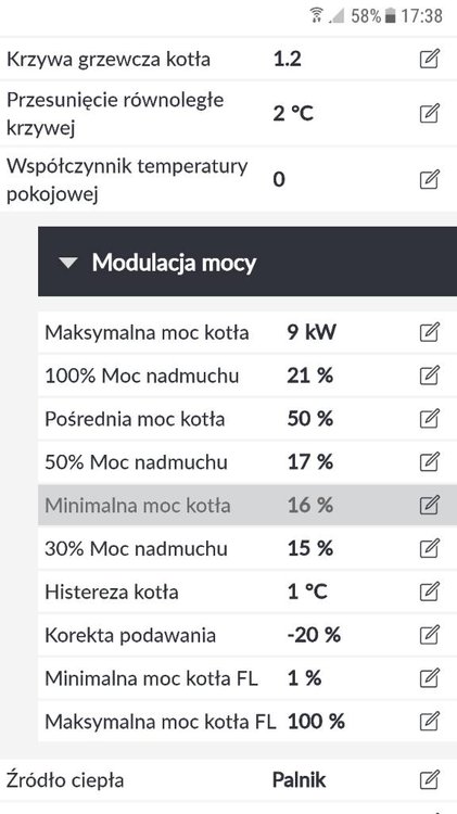

Witam wszystkich. Czy mógłby ktoś podać jaka ma wydajność podajnika i wpisana kaloryczność. Bo stosuje się do zaleceń powyżej i mam spore spieki. Pozdrawiam.
