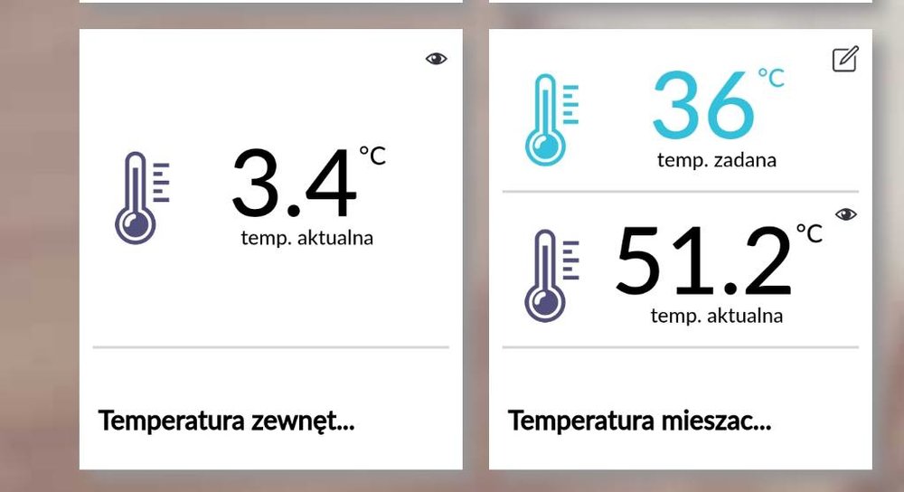

a jaką wskazuje teraz temperaturę ?

Teraz wskazuje dobrze, może przypadek. Przestaw temp. mieszacza na wyższą.
Odłącz go i zmień temp. mieszacza,
będę musiał wyłączyć sterowanie pogodowe mieszacza by to zmienić inaczej nie mam możliwości edycji rozumiem że wyłączyć i zmienić z tego co pamiętam było ustawione 40C

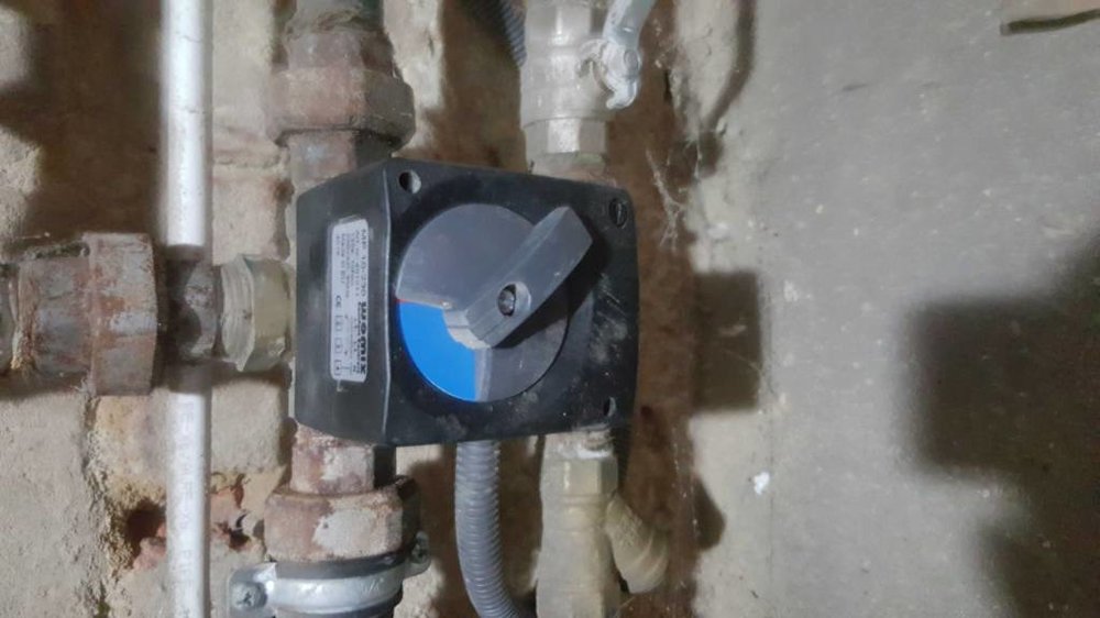

OK. Trzeba spróbować. A czy ten siłownik ma jakąś diodę pokazującą załączone zasilanie ?

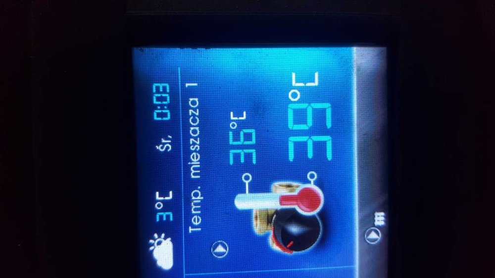

zmieniłem temp mieszacza z 40 na 50 C odlaczony czujnik teraz pokazuje tak 9fcbf678e02ba71e48a5632cf81fb163.jpg

nie ma żadnej sygnalizacji zasilania

czyli czujnik wskazuje prawidłowo, w sterowniku też wygląda na dobre parametry, natomiast mieszacz powinien wykazywać ruchy na zmiany temp. po odłączeniu czujnika. Sprawdziłbym zasilanie siłownika.

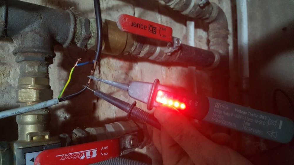

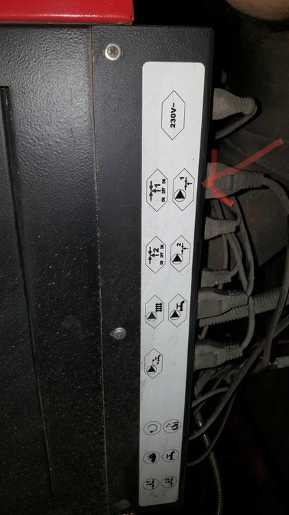

i tu właśnie mam problem przewód zasilający jest podłączony do kotła jak na foto czerwona strzałka i tyle udało mi się ustalić d81027496a3ba00e03f64dc31f3315c8.jpg
Wysłane z mojego SM-G920F przy użyciu Tapatalka
OK. Ale czy jest napięcie w siłowniku ?
Masz jeszcze podłączenie do drugiego mieszacza. Może spróbuj przełączyć na 2 i sprawdź działanie. Należy wyeliminować przyczynę, jak na ten moment nie wiemy, czy siłownik jest zasilany.
na drugim zasilaniu też nie działa rozkręcam siłownik i sprawdzam napięcie czy dochodzi
OK.
zasilanie dochodzi ale co jest dziwne jak podłączam miernik słuchać jak by siłownik chciał pracować 90c4461efb0b7e0195c7bfbbb93ba91a.jpg

Nie wiem jak jest zbudowany. Przed montażem siłownika ustawiałem zawór na pół na zasilanie, pół powrót. Potem siłownik nakładałem też w pozycji "w połowie". Może jest zamontowany w złej orientacji w stosunku do zaworu i nie może nim przesunąć. Nie zakładaj go na zawór ale zostaw pod napięciem i sprawdź czy obraca bez zaworu.

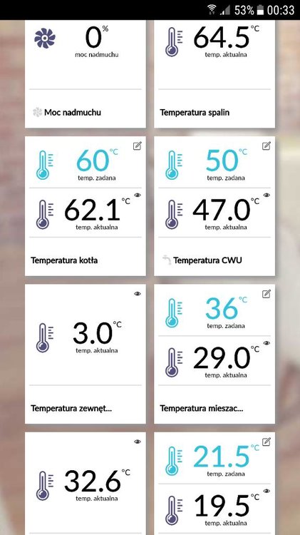

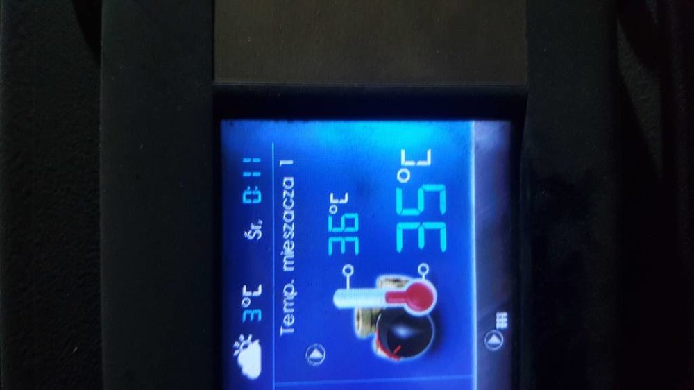

Mieszacz powinien trzymać zadaną temp. Oczywiście, że nie idealnie ale to są subtelne różnice rzędu 1 C.

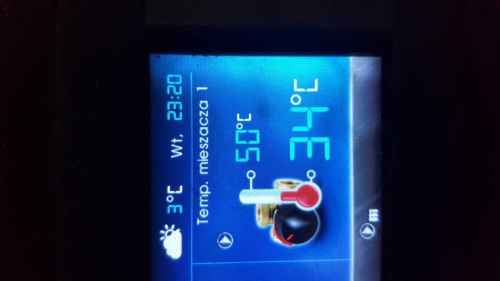

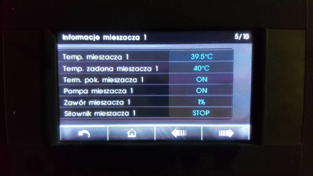

za szybko się ucieszyłem po zamieninieniu przewodów zawór całkowicie przelaczyl wadę na Kościół i temp spadała zrobiłem tak jak radziles dałem w połowie otwarty i zamknięty sekretarz cały czas stoi w miejscu i burczy być może jest uszkodzony i dlatego nie pracuje
Ale pojawiła się opcja w mieszaczu 1 o siłowniku czyli sterownik go widzi jest pokazane procentowo_%0599dfc419643f6df135e4ec1bbc06ce.jpg
