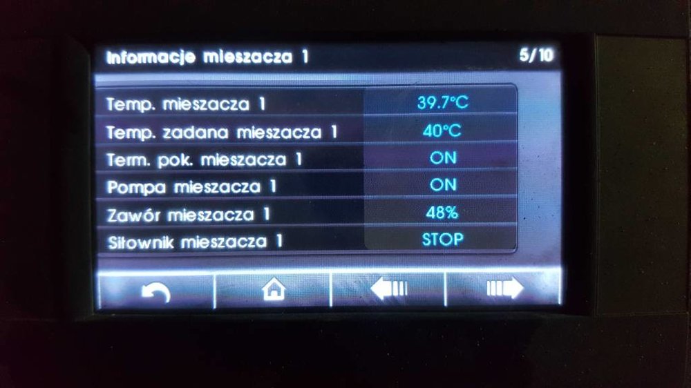

Teraz spróbuj odpiąć czujnik i sprawdź, czy wskazanie procentowe na sterowniku się zmieni i ma to odbicie w fizycznej pracy siłownika.
  • Odpowiedzi 125
  • Wyświetleń 17,2 tys.
sprawdzone czujnik odpiety procentowo się zmienia w oprogramowaniu kotła w mieszaczu i widać że siłownik burczy ciężko zauważyć jego prace ale coś tam drga

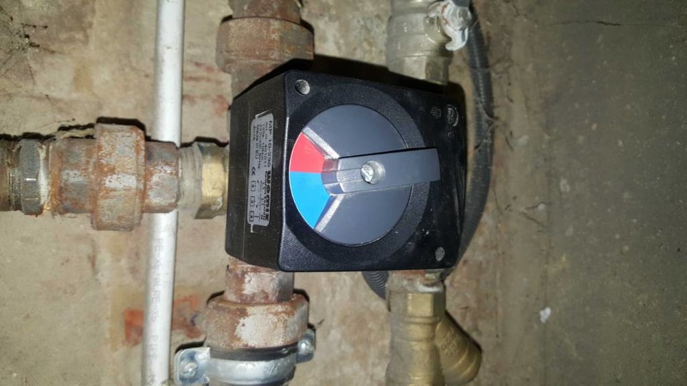

złożyłem siłownik ale w pozycji ustawionej na czerwonym polu czyli w pozycji otwartej na kaloryfery i widać że pracuje bo się przesuwa na niebieskie pole w poprzednim ustawieniu na środku nie działał wogole3a151965d015549dec987cdd4a75ca9e.jpg
wygląda to tak teraz nie cieszę się za bardzo teraz czekam na efektye388e5df60a7fad90a9bd8a3b452f843.jpg3a3bc32a7d5162dbd60c2f11e7c607e5.jpg
Wysłane z mojego SM-G920F przy użyciu Tapatalka
Bo zapewne fizycznie go blokowało. To też wcześniej sugerowałem zmienić jego orientację względem zaworu. Myślę, że wszystko jest OK, pozostała tylko "kosmetyka" i gromy na instalatora.
dlatego się do tego zastosowałem nie dawało mi to spokoju , choć wczoraj było podobnie niby zadziałał a rano kaloryfery zimne hhehe dlatego teraz kawka papieros i kotłownia i obserwacja

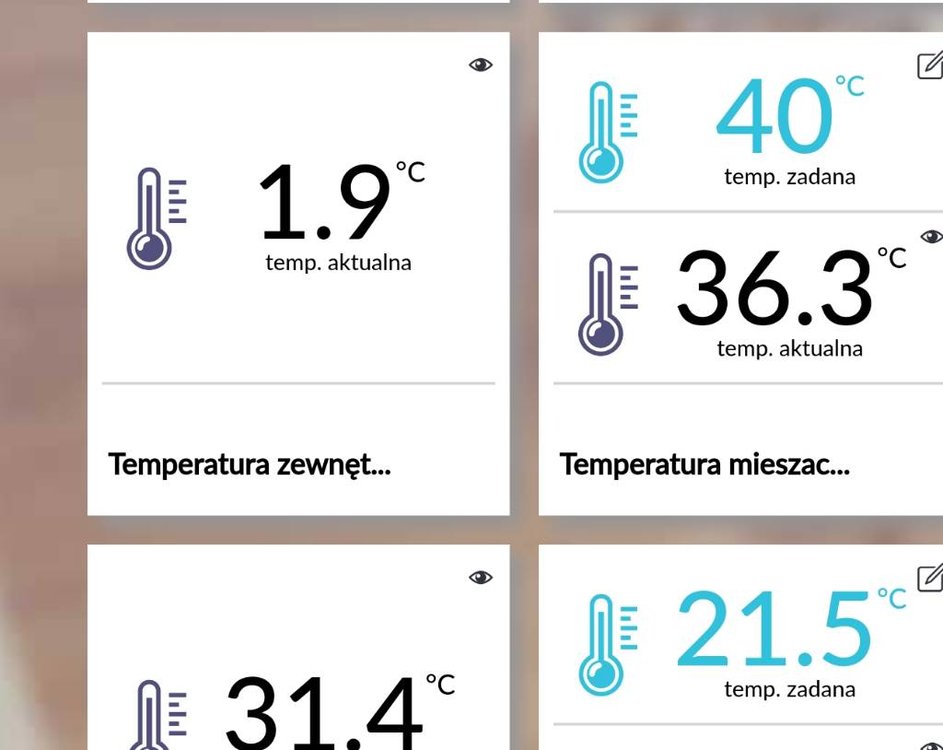

chyba jest coś nie tak w jedną stronę czyli wodę na kocioł puścił teraz temperatura spadła na CO powinien się przesuwać w druga stronę stoi i burczy temperatura spada fizycznie się nie rusza d793d4f8410642f0bbaceff526302091.jpg
U mnie tak
czyli jeden stopień różnicy musi być coś nie tak nie steruje w drugą stronę
Myślę, że to kwestia ustawienia początkowego. Czyli mieszacz - przysłona 50/50 zasilanie c.o./powrót. Siłownik przełączyć na ręczny i też ustawić go w połowie. Tak je ze sobą skojarzyć i włączyć sterowanie i obserwować.
gdzie zmienić przysłone nie bardzo rozumiem
Demontujesz siłownik z zaworu i ustawiasz przysłonę zaworu, te skrzydełka w połowie zasilania i powrotu. Zaraz podam Ci link do filmu na youtube, tam w miarę jasno to pokazują.

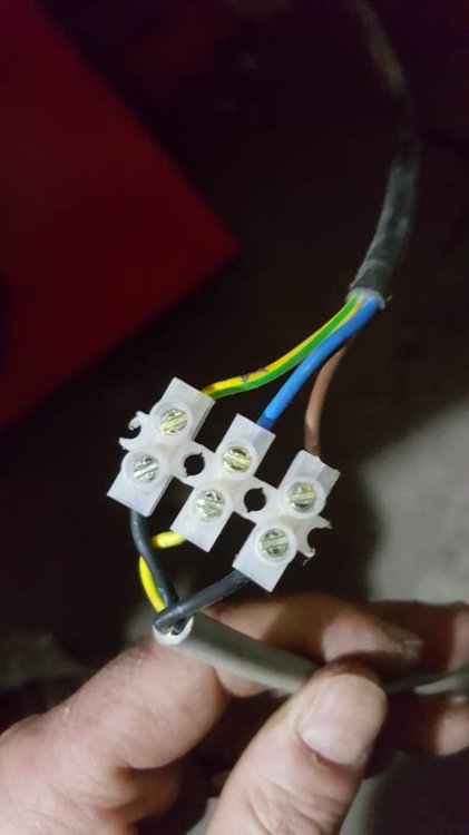

chyba problem rozwiązany ten *** sztukowal przewód elektryczny i pozamienial fazy na dalszym odcinku te przewody co ja zmienilem były efektem tego że siłownik sterować tylko w jedną stronę a nie w drugą teraz zmieniłem po tym portaczu i widzę że siłownik pracuje w obie strony prawidłowo dzięki za pomoc obserwuje na razie , muszę koledze flaszkę postawić nie wiem gdzie i kiedy ale się należyb511305fa38854b2939dde3c30aebb38.jpg
Proszę nie używać wulgaryzmów
Ręce opadają na fachmanów

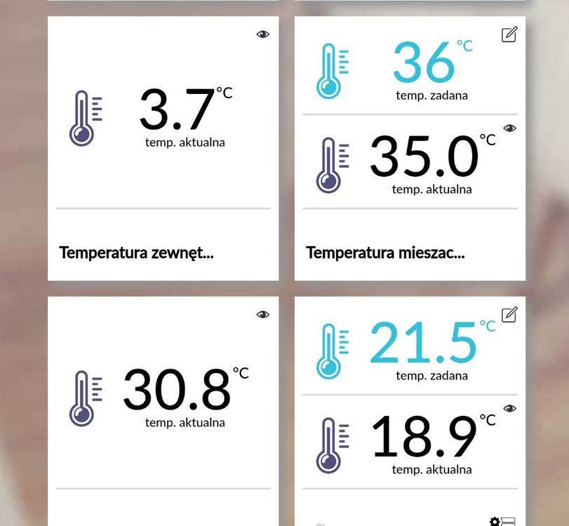

Święte słowa kompletnie się na tym nie znam ale praca siłownika mieszacza powinna rzucać się w oczy dlatego że trochę się wglebilem w ten temat , jak na razie jest ok . Firma która mi robiła cała hydraulike się nie odzywa cóż poradzić życie , zwinęli interes. Na razie będę testował mieszacz na sterowaniu pogodowym ale pewnie przełącze na temp stałą mam dom nie ocieplony i tracę dużo temperatury ,.8ce34f20114779fad79e28ef3d55ca61.jpgea08a85cb50414e6916553e7f7d379ef.jpg
Na automacie jest moim zdaniem lepiej. Po prostu zmień krzywą grzewczą na wyższą i podnieś temp. kotła. Ze sprawnym siłownikiem i sterowaniem będziesz miał komfort cieplny i oszczędność w paliwie. Masz teraz za niską krzywą. U mnie jest teraz na zewnątrz 4,6 C a na C.O. idzie 41 C. Ty natomiast masz na zewnątrz 3,6C, a na CO wychodzi 35C. Zmień krzywą na 1,3 - 1,5.

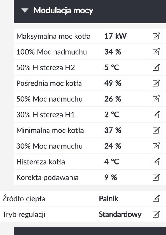

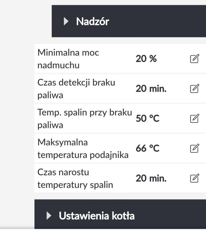

jeszcze mam pytanie odnośnie Nadzoru oraz Modulacji Mocy wrzucam ustawienia proszę zerknąć czy można coś pozmieniac i ulepszyć 1d2dbf2289cfb57cc80d54dfd9ffa758.jpg9397291b1e00b9d2178eb7a50d772862.jpg
jeszcze mam pytanie odnośnie Nadzoru oraz Modulacji Mocy wrzucam ustawienia proszę zerknąć czy można coś pozmieniac i ulepszyć jeśli chodzi o Nadzór jeśli piec dłużej w nim stoi pokazuje temperaturę wyższą ale w sytuacji gdy mu zaczyna grzać to się okazuje że temp jest np nie 66 ale 45C
Tu akurat podałeś parametry pracy standardowej, a nie FuzzyLogic. Z resztą tryb pracy automatycznej odbywa się na podstawie ręcznych ustawień. Teraz pytanie, czy znasz zapotrzebowanie swojego budynku na ciepło ? Bo od tego powinniśmy zacząć.

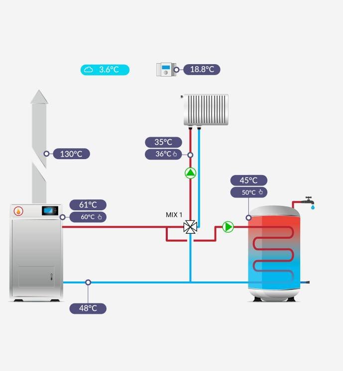

Teraz należy doprowadzić do jak najmiejszej różnicy temp powrotu z temp kotła. Tym powinien się zająć zwór 4D
