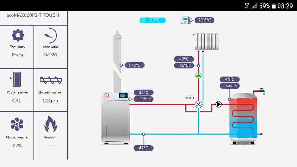

Koledzy czy to normalne z  iż  kocioł jak w temacie przy temp  zewnętrznej  1,3 C    , zadanej temp kotła 55 C    nie może dobić do maksymalnej    jest to możliwe  w  związku ze zmiana temp zewnętrznej .
Nadmieniam kociołek czyszczony  jakieś   2 m-c temu  dokładnie   , nic nie zmieniane w parametrach    tryb standard .

A jaką masz temperaturę powrotu ? Podnieś temperaturę kotła do 65C. Jeżeli masz włączoną regulację pogodową, to sprawdź jaką masz wartość np. 1,4, 1,5 ? U mnie regulator pogodowy steruje mieszaczem i podaje odpowiednią temp. na c.o., resztę oddaje do kotła zaworem 4D powodując niski spadek na powrocie i kocioł ma mało strat do nadrobienia.
Wysłane z mojego SM-G920F przy użyciu Tapatalka
Kociol czyszczony co dwa miesiace to stosunkowo za malo. Czysci sie raz na tydzien. Stad tez wysoka temp. spalin.  Jezeli sterownik jest prowadzony na automacie to bedzie dazyl do stalego palenia i nie bedzie osiagal zadanej. Na foto widac temperature za zaworem przeciagnieta o 9 stopni? Widac ze zawor late ' w te i we w te " .Nalezaloby wydluzyc czas pomiaru temperatury za zaworem. Bedzie bardziej stabilnie. Temperatura na kotle za niska.

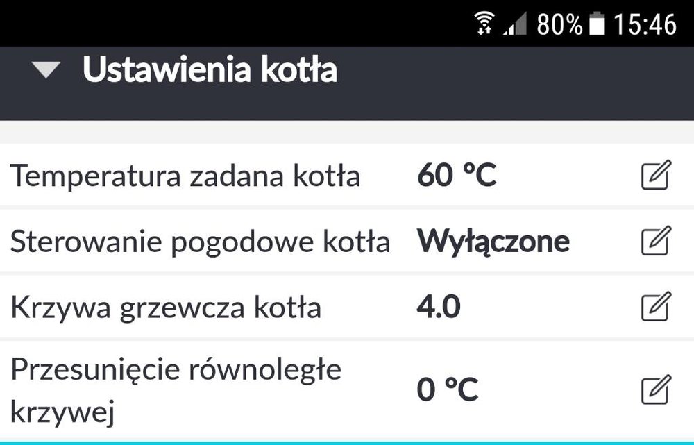

włączyłem sterowanie pogodowe na mieszaczu 1 CO , temp podniesiona do 60 C,

Jaką krzywą ustawiłeś ?

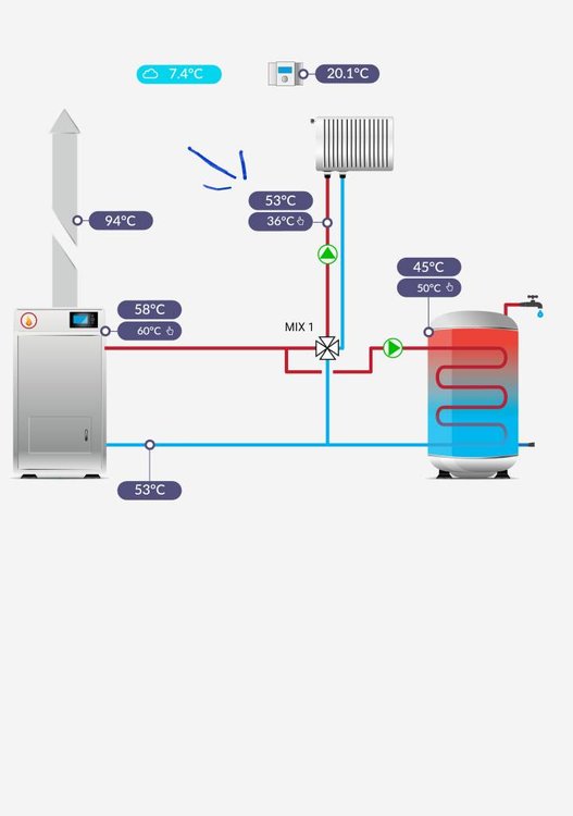

teraz wygląda to tak , dalej martwi mnie ta temperatura za zaworem co kolega pisał na daną chwilę jest sterowana pogodowo4399cce10d6989fc9197319827c9bcc2.jpg
Na jednym z poprzednich zdjec widac, ze temperatura za zaworem byla OK. Czyli przeciaga w gore od zadanej a po czasie sie stabilizuje? Jezeli tak jest to nalezaloby wydluzyc czas pomiedzy punktami pomiaru temperatury, jezeli cos takiego w sterowniku jest. U mnie tez kiedys przeciagal na plus przy czasie pomiaru okolo 60 sek. Teraz mam cos okolo 120 sek i zawor nie przeciaga w gore.

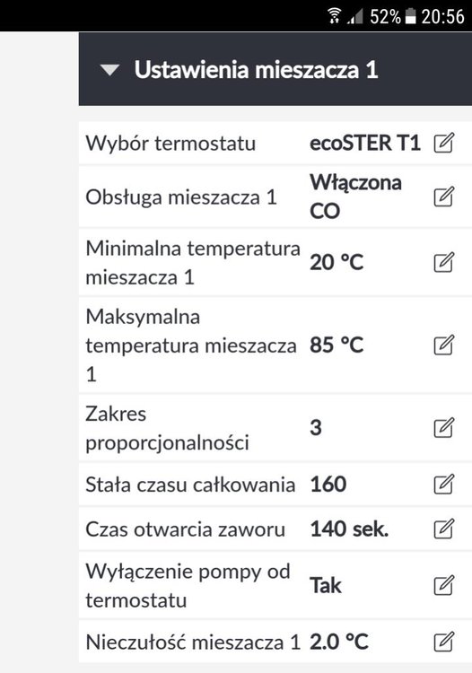

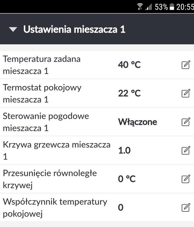

Pokaż mi ustawienia krzywej grzewczej mieszacza, Bo tym regulujesz temp. c.o.. Czujnik mieszacza musi być za pompą zasilania c.o.
Edytowane przez rymar71
podaje ustawienia mieszacza 1 CO987c574449f20a00171946c93c3b8221.jpg35a98af00c3e8e85606c86c9953c02d3.jpg

Ja mam tak.
dziękuję zmieniłem ustawienia , jaka ma być krzywa dla mieszacza CO , nie rozumiem opcji wyłączenie pompy od termostatu. Dam znać jak się będzie zachowywało na tych ustawieniach.

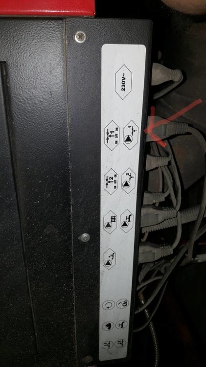

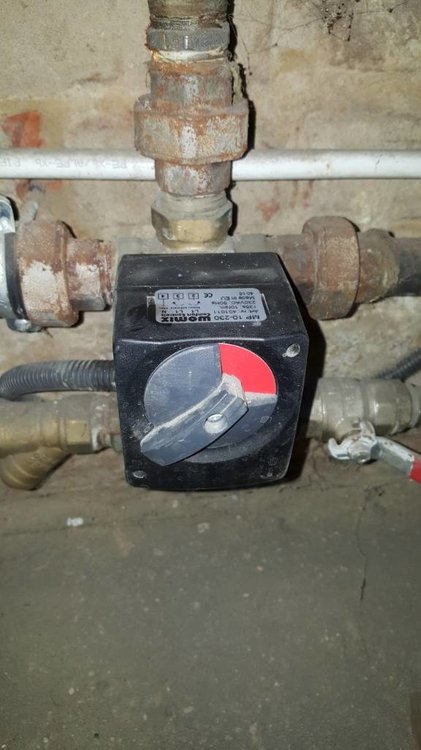

zawór 4D mam sterowany siłownikiem rozumiem że woda której zapotrzebowanie jest za duże powinna wrócić do kotła tkw powrót , zaworem powinien sterować sterownik pieca jeśli dobrze rozumiem przy włączonym sterowaniu pogodowym , czy praca siłownika 4D powinna być widoczna gołym okiem tzn widać jak zawór sam się skręca i odkreca coś mam wrażenie że stoi ciągle w tej samej pozycji , po drugie nie wiem czy fachowcy dobrze podłączyli zasilanie 4D do pieca .
Ja mam zawór i siłownik afriso. Widać jak minimalnie się wychyla przymykając zasilanie na grzejniki. Widać to na skali i dodatkowo w informacjach mieszacza 1 jest procentowo określone otwarcie zaworu. Natomiast wyłączenie pompy termostatu, jęśli jest na TAK, to powoduje zamknięcie siłownika zaworu 4D i wyłącza pompę mieszacza (zaworu 4D), po osiągnięciu zadanej temp. termostatu pokojowego.

prosił bym kolegę o wrzucenie jaka ma być krzywa na CO , ochrona powrotu ma być włączona jeśli tak to z jakimi ustawieniami

posiadam taki zawór 4D sorki za upierdliwosc ale mam wrażenie że zawór stoi w miejscu , na zdjęciu jest pokazane gdzie jest podłączone zasilanie zaworu do kotła być może to nie jest prawidłowe podłączenie może ktoś to zweryfikować 0f76d2914144cba2777d409bd28832be.jpg03eae53f6dc59560f01711fd742a0b0b.jpg
z tego co zauważyłem siłownik był przelaczony na tryb ręczny , przelaczylem na automat

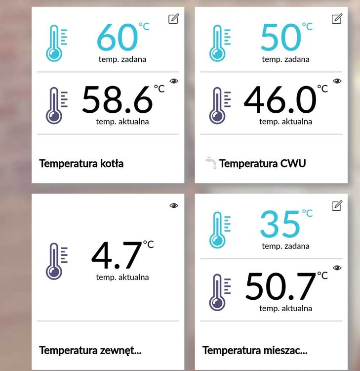

szczerze mówiąc nie wiem czy działa na schemacie wygląda tak 11b37ad240494559c0523fd0fba0426c.jpg
Mieszacz powinien doprowadzić do 35 C
