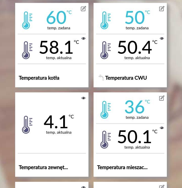

czyli nie działa coś nie tak dlatego pytałem i podłączenie siłownika do pieca
Wysłane z mojego SM-G920F przy użyciu Tapatalka
  • Odpowiedzi 125
  • Wyświetleń 17,3 tys.

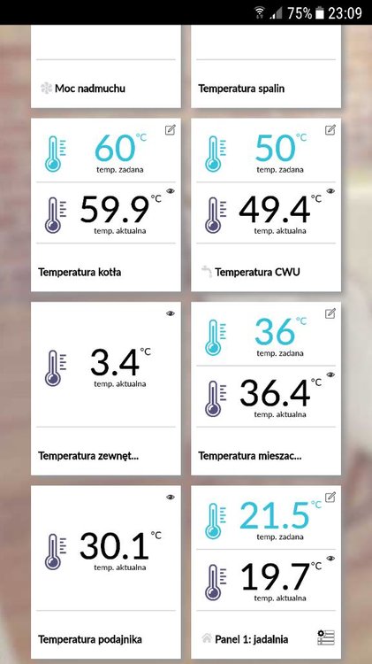

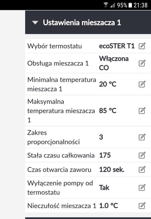

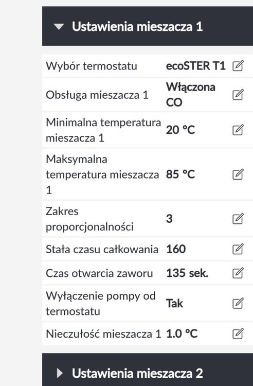

Wejdż w parametry regulatora - ustawienia serwisowe  - ustawienia mieszacza1 . Co tam masz ?
masz czujnik temp. pokojowej?
tak
Tu są moje ustawienia
Czyli Twoje ustawienia wyglądają na prawidłowe. Sprawdż jeszcze ustawienia kotła i ochronę powrotu 4D i daj na OFF

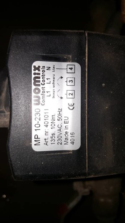

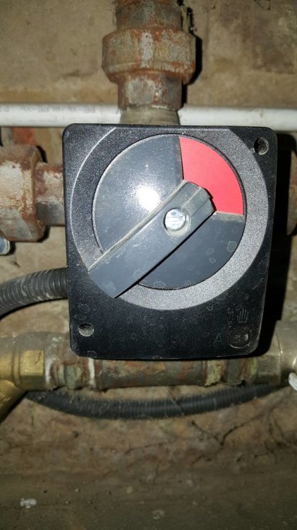

Wrzuć jeszcze fotkę tabliczki znamionowej siłownika zaworu 4D.
na daną chwilę bez zmian , wrzucam fotki766c6327b283f2f5956a044d3125763b.jpg9180ab102ae1227f737d8599fb6aaf60.jpg
Czas otwarcia zaworu zmień na 135s, tak jak jest na tabliczce siłownika.
zmienione ale dalej mam wrażenie że coś jest nie tak albo zasilanie nie jest prawidłowe podłączone do siłownika lub nieprawidłowo podłączone do kotła

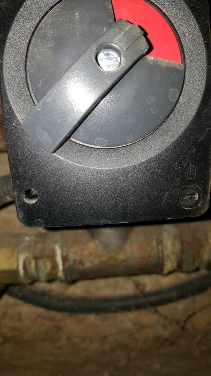

Jeszcze jedna fotka od frontu siłownika jest potrzebna, bo chyba masz przełączone na sterowanie ręczne.
proszę b2e411421e5b158b6300dfc3dcd5485e.jpg7825d27ccdf332bb338e096cb08c694c.jpg
OK. Na fotce wcześniejszej wydawało mi się, że jest w trybie ręcznym. Spróbuj jeszcze odpiąć czujnik mieszacza od rurki, której mierzy temp. i sprawdź czy zrobi jakikolwiek ruch.
tak wcześniej był w trybie ręcznym przelaczylem to na automat

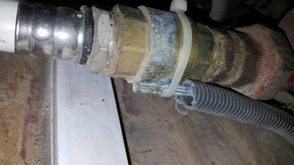

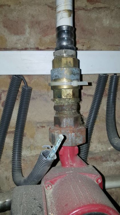

Ale po odlaczeniu czujnika jest jakaś zmiana bfd70da046f748f7f17359cd88d847c4.jpg
