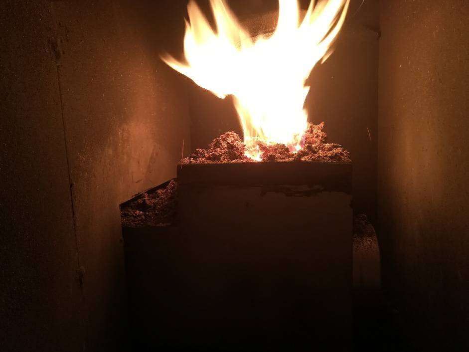

Dostalem od szwagra fotke jak wyglada palenisko w trakcie rozpalania po strefie
Przyznam , że od kilku godzin śledzę ten watek i bardzo mnie zainteresował. Długi czas wahałem się czy zabrać głos w sprawie mieszanki ekogroszek -pellet , gdyż temperatura sporu pomiędzy dwoma adwersarzami , których jednakowoż podziwiam za ich wiedzę  ,niepotrzebnie wzrosła. Ale  postanowiłem troszkę podzielić się swoimi , bardzo zresztą szczątkowymi spostrzeżeniami na ten temat.
Jestem pod wrażeniem logiki wywodu kolegi Yaro . Może i jest teoretyczna ale konkretna i logiczna .Gdyby jeszcze była mniej obcesowa ...... ale to juz inna para kaloszy.
Wracając do tematu . Nie mam za dużo czasu na eksperymenty kotłowe ale zdarzyło mi się ,dla ciekawości,spalić mieszankę ekopelletową  w ilości orientacyjnie ok. jednego zasobnika . Było to w początkach mojej przygody z podajnikowcem  , dlatego wybaczcie , nie pamiętam proporcji ale  było to w granicach 3/1 do 4/1  groch/pellet. W każdym razie nie było najmniejszych problemów ze spiekaniem , mało tego kocioł był zdecydowanie czystszy.
Pozostaje jedynie kwestia ekonomiki takiej mieszanki , bo ceny pelletu są wyjątkowo wysokie . Bardziej racjonalne wydaje się zmieszanie wysokospiekającego się grochu z brunatnym co też uczynił z powodzeniem kolega mkaczko.
