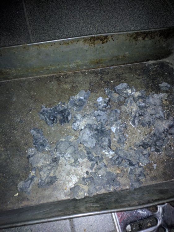

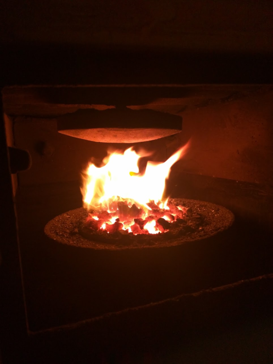

posiadam kocioł marki Sas efekt 23kw z obrotową retortą od 3 miesięcy, EKOGROSZEK Wesoła z Mysłowic. Od tygodni walczę z ustawieniami:
Obecne ustawienie i zdjęcie po kilku godzinach:
podawanie 6 sek
przerwa 50sek
nadmuch 44% (bez przysłony) - jak ustawiam niżej nadmuch to potrafi przykopcić.
Przy tych ustawieniach dużo wyrzuca niedopalonych kalafiorów, dość łatwe do rozkruszenia. W retorcie powstaje że tak powiem "czarna maź" od której zaczyna się spiek.
Czy to prawda że ten węgiel potrzebuje większego nadmuchu i dłuższych przerw do wypalenia?  Nie chce też zejść do zbyt niskiego spalania w retorcie.
image.thumb.png.37df05e80d61e42d23013912bbe10f8c.png        retorta już przeze mnie oczyszczona ;)
Mi to wygląda na stopiony popiół, a nie niedopal. Na obrazku raczej za nisko masz żar chyba że obrazek nie oddaje rzeczywistosci

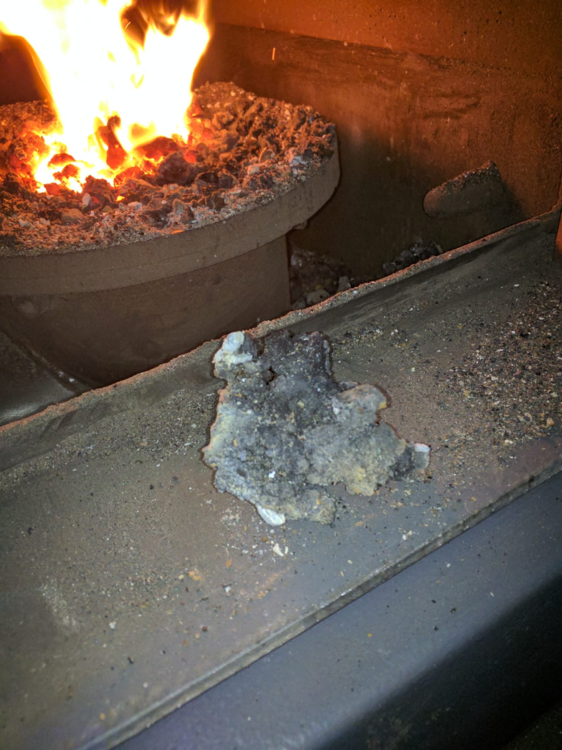

Dam większe podawanie to znów więcej wysypuje. To są takie jak by spieki koksowe, tworzą się od dołu retorty.

To typowo i silnie spiekajacy wegiel. Te niedopaly co widac to przyklejony do spieku niespalony wegiel. Tylko jedna rada. Czesto i krotko podawac. Tzn najwyzej 5 sek. I wydluzac przerwe. Zacznij od 60 sek i obserwacja. Z przerwa przy taki weglu mozna zawedrowac do 100 sek albo wiecej. Zmniejszyc nalezy powietrze. Ale malymi skokami. Ten wegiel potrzebuje polezec na palenisku. I jest bardzo czuly na wiatr.
W retorcie ze wzgledu na duzo powietrza i wegla, podanego w danym czasie, dochodzi do topnienia wegla. Przy podawaniu wegla ta masa wylazi z retory, schladza sie i tak wlasnie powstaje spiek.
A jak z powietrzem? kiedy mam wiedzieć że jest prawidłowy? Przy ustawieniu nadmuchu na 35% deflektor potrafi się robić czarny.
Kopczyk nie będzie się zapadał np jak już będę miał ustawienie 5/80?

Powiem Ci że mam ten sam węgiel i te same problemy, mały nadmuch (25) nie dopala, duży nadmuch (35) spieka strasznie, jak dmucham bez ruchu paleniska dłużej niż 65s to się robi zlep taki jak u Ciebie, z własnego doświadczenia mogę Ci poradzić żebyś próbował krótką przerwę np. 3-4s co 40-50s, wczoraj doszedłem do wniosku że muszę zrobić wszystko żeby to gówno spalić jak najszybciej bez względu na zużycie i kupić coś normalnego czym można w miarę manewrować ustawieniami w celu optymalizacji spalania

ustawiłem narazie 5/60 i 25% nadmuch, drzwiczki na dole nie zostawiłem uchylone, to dobrze? (przy uchylonych słyszalny mocniejszy płomień)

Na takie spiekające groszki to dosyć nisko masz deflektor zawieszony, on dodatkowo niepotrzebnie podnosi temperaturę na powierzchni złoża(oczywiście moja opinia)
