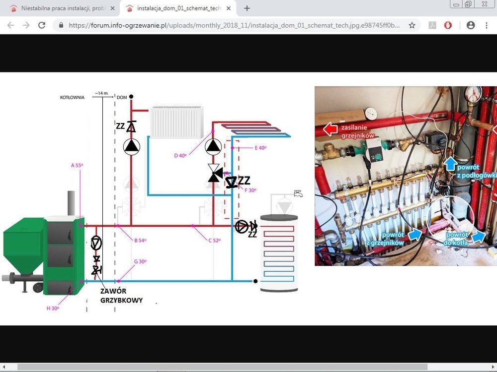

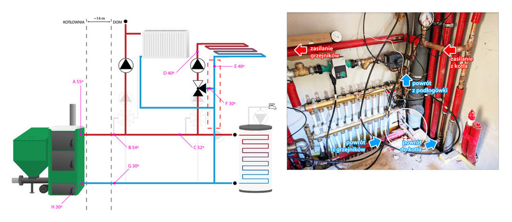

instalacja_dom_01_schemat_tech.thumb.jpg.226dc1525d78c9b018491e4a63e2ac14.jpgNa początek witam wszystkich, jestem nowy na forum :)
Ze dwa miesiące temu uruchomiliśmy ogrzewanie w domu w stanie surowym zamkniętym co by można było przez zimę coś ogarnąć. Kotłownia jest poza domem gdzie łączna długość rur zasilania wynosi ok 14 metrów i tyleż samo powrotu. Kocioł SAS Bio Efekt 14 kW. W instalacji jest tylko jeden zawór 3D pełniący funkcję mieszacza zainstalowany tuż przed zasilaniem podłogówki. Mierzyłem różnicę temperatury wychodzącej z kotła i wchodzącej do domu i nie zauważyłem spadków, w każdym razie nie znaczących, które mogłyby rzucić podejrzenie na przesył (zakopany pod ziemią, rury izolowane dwoma piankami, łącznie ok 5 cm izolacji na zasilanie i 5 cm na powrót, potem to wszystko w rurze PCV i dookoła jeszcze styropian z folią, nie pamiętam już czy rury PCV są zapianowane czy nie, będę sprawdzał na wiosnę). Dom 150 m^2 z czego podłogówka tylko na dole na powierzchni ok 95 m^2, ocieplony 20 cm, okna trzyszybowe, na stropodachu 30 cm wełny, w podłodze 20 cm płyt z pianki PIR. Na górze brak grzejników. Klatka schodowa otwarta. Nieszczelności w instalacji nie stwierdziłem, w każdym razie nie wynika to ze wskazań manometru.
Od początku mam nierozwiązane do dziś dnia następujące problemy:
1. niestabilna praca układu (cały czas przetacza się fala zimna/gorąca, kocioł kręci zaworem na lewo i prawo chcąc z jednej strony dogrzać podłogówkę, a z drugiej ochronić powrót
2. problem z osiągnięciem temperatury zadanej na zasilaniu podłogówki (zadana temperatura 32, ledwo dochodzi do 26 stopni, udało mi się wygrzać jastrych dopiero po wyłączeniu trybu PID ale wtedy kocioł napierał chyba 24 godziny na dobę i spalał ze 25 kg pelletu na dzień). Przy minimalnym otwarciu zaworu 3D na 50% udaje się uzyskać te 26 stopni i ok 42 stopnie na powrocie z kotła choć wydaje mi się, że mogłoby być więcej zważywszy, że z obiegu grzejników wraca całkiem gorąca woda). Grzejnik na razie jest jeden z zaworem otwartym na maksa co by był jakiś obieg wody poza podłogówką.
3. ogólnie problem z dogrzaniem dołu do 21 stopni
4. kocioł chyba nie dopala pelletu, popiół jest brązowy (w ogóle zaszedł dość szybko sadzą)
5. zastanawiają mnie przepływy w okolicy trójnika (miejsce wyróżnione białym okręgiem) gdzie powrót z grzejników rozdziela się:
    a. na lewo : by połączyć się z z powrotem z podłogówki
    b. na prawo : formując powrót do kotła
Póki co kocioł ma włączony tryb PID z regulatorem pokojowym i termometrem pogodowym zainstalowanym na elewacji.
Załączam do posta samodzielnie nakreślony schemat instalacji (mam nadzieję, że dobrze odwzorowuje sytuację), zdjęcie podłączeń w domu oraz zdjęcie drzwiczek zapapranych popiołem.
Będę wdzięczny za opinię na temat instalacji bo chcę się jakoś przygotować do rozmowy z hydraulikiem.

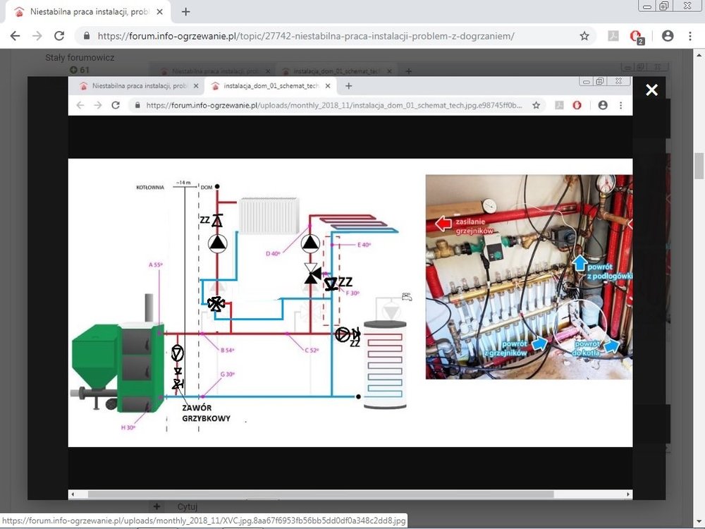

Brak ochrony kotła przed korozją niskotemp.(sam widzisz o jakiej temp.wraca woda do kotła)
Dołożyć pompę kotłową tuż przy kotle z zaworem grzybkowym do regulacji przepływu.Zmienić lokalizację zaworu zwrotnego w obiegu podłogówki.
Nie używa się zaworów klapowych w instalacjach pompowych(zamienić ten zawór na sprężynowy przy przeróbce)I nie spodziewaj się że zapodając temp.na instalację 55st do kotła wróci 50

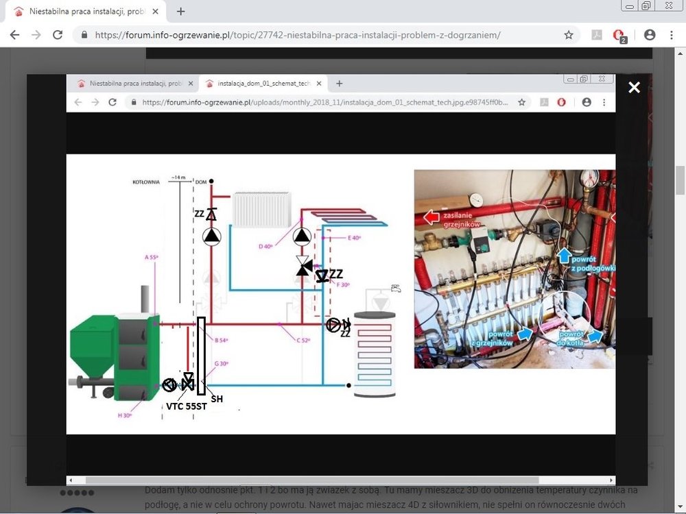

Dodam tylko odnosnie pkt. 1 i 2 bo ma ją zwiazek z sobą. Tu mamy mieszacz 3D do obnizenia temperatury czynnika na podłogę, a nie w celu ochrony powrotu. Nawet majac mieszacz 4D z siłownikiem, nie spełni on równoczesnie dwóch zadań, czyli ochrony powrotu oraz utrzymania temperatury za mieszaczem.
Ponizej zamieszczę kilka  prostych szkiców, w jaki sposób można ochronić powrót. Zwrócić uwagę na dopisek dot. zaworu 4D, bo nie wszyscy chcą to widzieć :)

Mogę prosić jeszcze o wytłumaczenie, co jest nie tak z umieszczeniem aktualnie zaworu zwrotnego w podłogówce oraz dlaczego nie stosuje się zaworów klapowych w instalacjach pompowych? Na moje amatorskie oko może się tam zadziać taka sytuacja, że gdy na przykład nie działa pompa podłogówki i działa tylko pompa CO, a zawór 3D jest nie domknięty, wówczas zacznie wyciągać wodę z zasilania i przeciskać ją przez nitkę zaznaczoną na załączonym obrazku na żółto-zielono.
Oczywiście nie spodziewam się, że gdy do domu wlatuje 55 stopni to na kocioł wróci 50. Na pewno nie przy podłogówce.
Myślałem o zaworze 4D za kotłem ale teraz to już sam nie wiem. Jaka opcja z przedstawionych przez kolegę gmaj22 byłaby najlepsza? Chciałbym uniknąć sytuacji "albo A albo B i cykliczna zmiana z A na B i B n A" tak jak to ma miejsce u mnie teraz z zaworem 3D i ogarnąć to jakoś tak bardziej powiedzmy "stabilnie".

Tak jak odpowietrznik napisal doloz pompe kotlowa schemat E choc sa tu zwolennicy zaworu temperaturowego w kotlach pelletowych - ja nie widze roznicy. Jezeli nie uzywasz priorytetu cwu tylko rownolegla prace pomp to nie musisz zmieniac polozenia zaworu zwrotnego, zreszta gdyby podlogowka nie grzala to zawor sie zamyka wiec marne szanse zeby cos tam poplynelo. Zawor klapowy potrafi "przepuszczac"

Wg.mnie zaw.4D u ciebue nie zda egzaminu.Bo np. CWU powinno być podłączone przed zaworem 4D a tu nie ma takiej możliwości.
Do zaworu 4D i tak potrzebowałbyś dodatkowej pompy to po co iść w koszty?jak wystarczy sama pompa kotłowa.
Lokalizacja zaworu zwrotnego w OP na "powrocie do powrotu"jest po to aby zaw.3D na podłogę nie podbierał do podmieszania cieplejszej wody z powrotu grzejników.Ciekawe czy są wystarczająco duże średnice rur od kotła,czy przeniosą potrzebną moc ponieważ zasilają zarówno grzejniki jak i podłogówkę oraz zasobnik

Odpowietrznik zadna cieplejsza wida nie zostanie podebrana bo tak naprawde woda ktora wraca z podlogowki ma "nadwyzke" ktora musi przeslac do kotla. Poza tym panujace cisnienia wymuszone przez pomy na to nie pozwola
Wymiennik CWU ma być w domu. Średnice rur zasilania i powrotu mają fi 28 mm o ile dobrze pamiętam.

Zrób pompę kotłową i podłącz ją jako pompę krótkiego obiegu. Załóż czujnik powrotu. Sterownik ją wysteruje. Jak chcesz mieć jeszcze lepiej to załóż tego 4d na grzejniki, bez siłownika. Kocioł ustawisz na 65-70 stopni. W podłogę pójdzie z krzywej, grzejniki skręcisz na 4d, a kocioł będzie wygrzany, stabilny i będzie miał stworzone warunki do optymalnej i oszczędnej pracy.

Widzę, że sytuacja eskaluje :) Czy zawór temperaturowy i sprzęgło to jedyna możliwa/dopuszczalna opcja? Jeśli tak to czemu?
Edit: Dobra, widzę że to zalecana opcja przy tym układzie. Dzięki.

Ja zostaje przy swoim i uważam że zawór temperaturowy i sprzęgło jest dobrym rozwiązaniem ale sama pompa kotłowa też zrobi robotę wszak kocioł pelletowy startuje z zimnej pozycji tylko raz do roku, później wygasza się ale już jego start nie jest z zimnej instalacji. Jak będziesz miał ten zawór 4d na grzejniki i kocioł trzymał na 65 stopni to spokojnie pompa kotłowa ci go ustabilizuje. Tanie wina są dobre bo są dobre i tanie :) Po za tym zasobnik wpięty za sprzęgłem przynosi straty tym bardziej jak jest oddalony 14 m
Czyli zawór 4D przed grzejnikami (przed pompą), a tuż za kotłem krótki obieg kotłowy z pompą sterowaną stanem temperatury CO (załączenie) i temperatury powrotu (wyłączenie) z zaworem zwrotnym i grzybkowym? Taka konkluzja? Mogę prosić o wskazanie, który to schemat?
