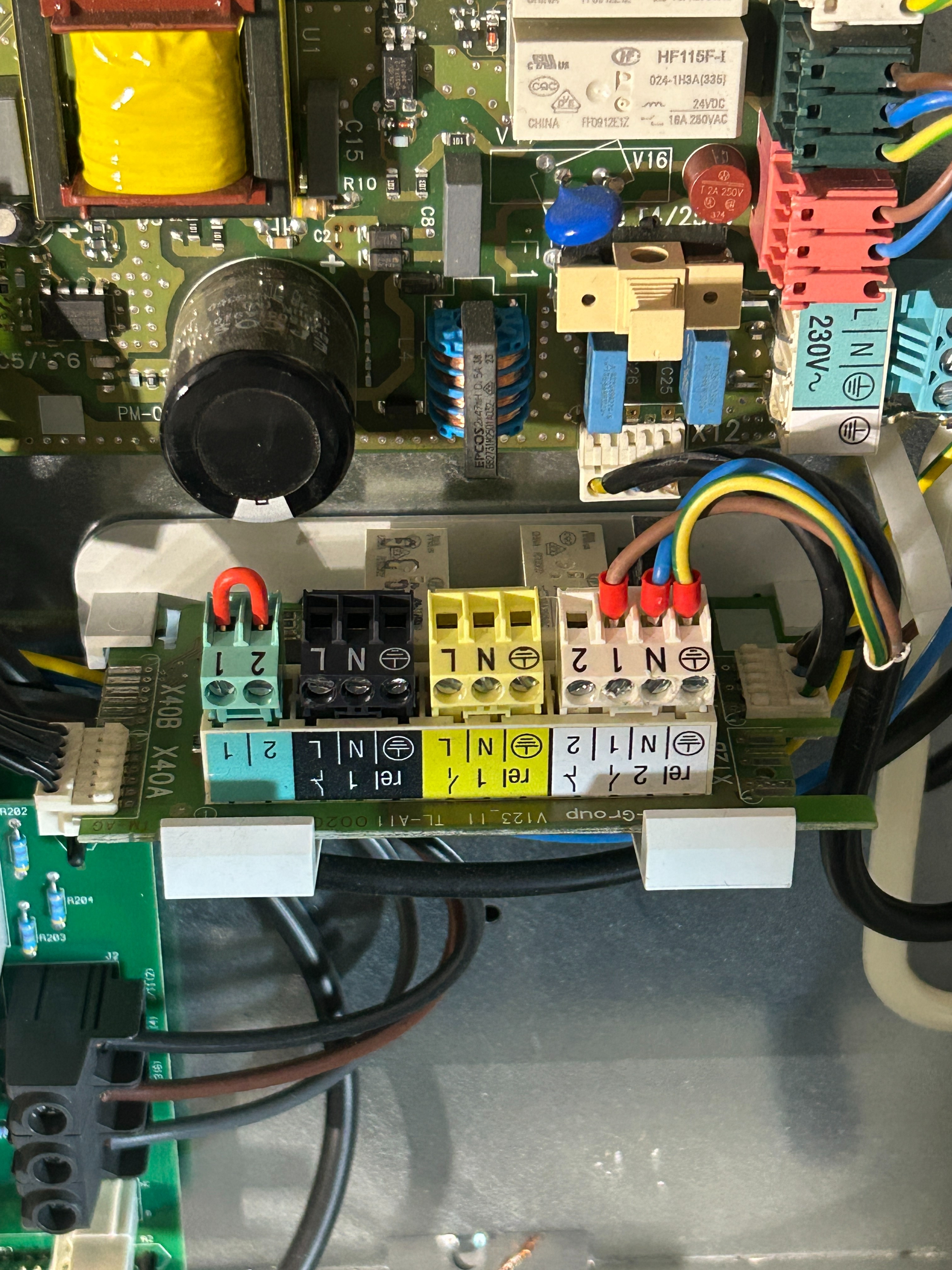

  1. Myślałem nad tym, jednak wkurza mnie to, że sterownik za 400-500 zł (Vaillant VR40), który został do tego stworzony nie robi tego. xD
  2. Nie jest. Opisałem jak działa PC i pompka. Jak masz na myśli konkretny parametr to napisz, bo jak powiesz "jakiś" to jest ich kilkadziesiąt. I prośba o pisanie tak aby amator zrozumiał, gdybym był profesjonalistą w tym temacie to nie prosiłbym o pomoc. Co do wybiegu, możliwe, że byłby ustawiony na nieskończoność? Poważnie, pompka pracuje 24/7 od założenia PC.
  3. Nie jest. Pompka pracuje cały czas, pc stoi. Ustawie temp na 24 stopnie przykładowo, pc zaczyna grzać, pompka pracuje, temp dobija do 24 stopni, pc wyłącza się, pompka nadal pracuje 24h. Miłego wieczoru!
  4. W parametrach od strefy nie widzę nic w stylu eco. Na początku nie było, ale po kolejnej wizycie instalatora pojawiło się green iq jeśli jej to istotne, ale to nic nie zmieniło w trybie pracy pompki zewnętrznej c.o. Jest ustawiona krzywa + temp. z senso + temp. zewnętrzna.
  5. Czemu tak agresywnie? :D Nie wiem czemu instalator nie wie. Tak, łączy się z tym modułem vr40. W sensocomfort jest ustawione wyjście wielofunkcyjne na strefę, pompka mieli cały czas. Nie mogę wejść w d.026 czy w d.028, nie mam menu "diagnostyka". Wiem, że w kotle gazowym można tak wejść, ale tutaj niestety instrukcja instalacji jest błędna.
  6. Mam dokładnie tak samo bercus. Instalator nie montuje po raz 1. Które ustawienie Cię interesuje? Czy wszystkie podać?
  7. Nie ja instaluje, instalator nie wie, wszystko działa, ale ten moduł na zdjęciu powinien sterować zewnętrzną pompą c.o. w czasie gdy pompa ciepła grzeje, a tego nie robi.
  8. Mam problem z wysterowaniem pompki obiegowej c.o. Działa cały czas czy pompa ciepła grzeje czy nie. Pompa ciepła to flexotherm. Do vr40 podłączona w sposób jak na zdjęciu. Wcześniej faza była na 2. Teraz na strefie nie włącza się, a na pompce cyrkulacyjnej znowu działa bez przerwy. Jak to podłączyć i ustawić, by pompka obiegowa c.o. pracowała tylko wtedy gdy pompa ciepła grzeje? Sterownik ścienny to sensocomfort Z góry dziękuje i pozdrawiam.
