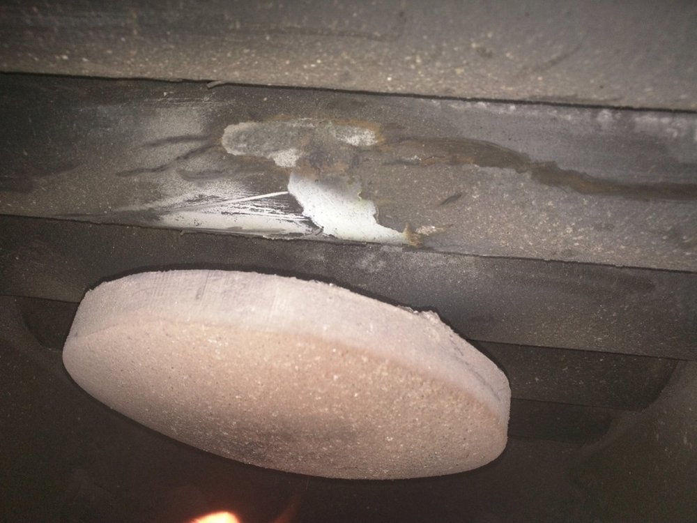

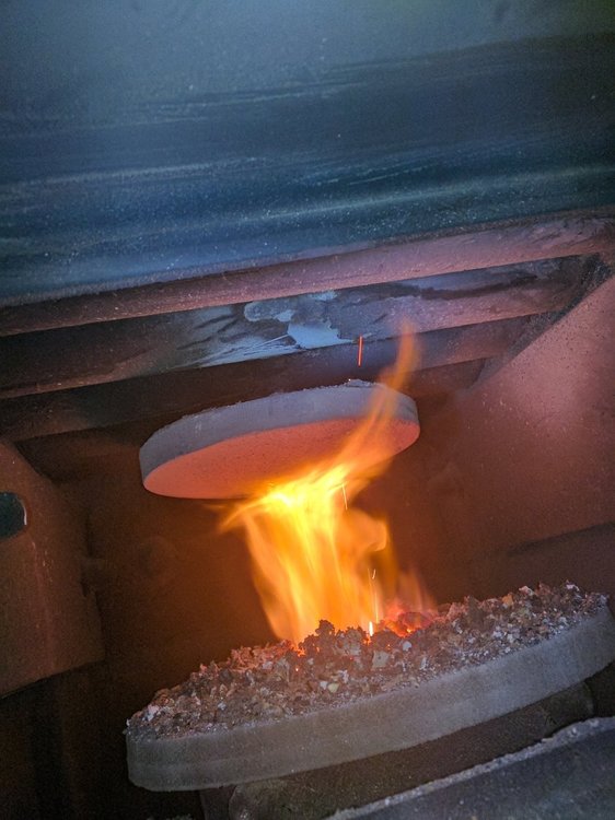

Witam,
jestem od 3 miesięcy użytkownikiem pieca sas efekt 23kw. Od ponad miesiąca piec pracuje sobie na pompa równoległych z regulatorem pokojowym i czujnikiem zewnętrznym. Przy ostatnim czyszczeniu zauważyłem na ruszcie odchodzące płaty na ruszcie wodnym. Nie wiem, powinienem to reklamować?
Wg mnie te płaty to sadza która pod wpływem wysokiej temperatury odezwała się.
Wg mnie nie ma się czym martwić. Wyczyść dobrze i ciesz się ciepłem.
Wysłane z mojego HTC One M8s przy użyciu Tapatalka
Ja bym opuścił troszeczkę deflektor to powinno poprawić troszkę a do tego polepszyć spalanie.  Co ile czyścisz kocioł -  a czy instr. w tym temacie przeczytałeś bo nie jestem pewien czy dokładnie to wykonujesz??
Kocioł staram się czyścic co dwa tygodnie, te ruszty wodne kiepskie są w utrzymaniu, zwłaszcza za deflektorem. Kocioł w podtrzymaniu lubi kopcić.
