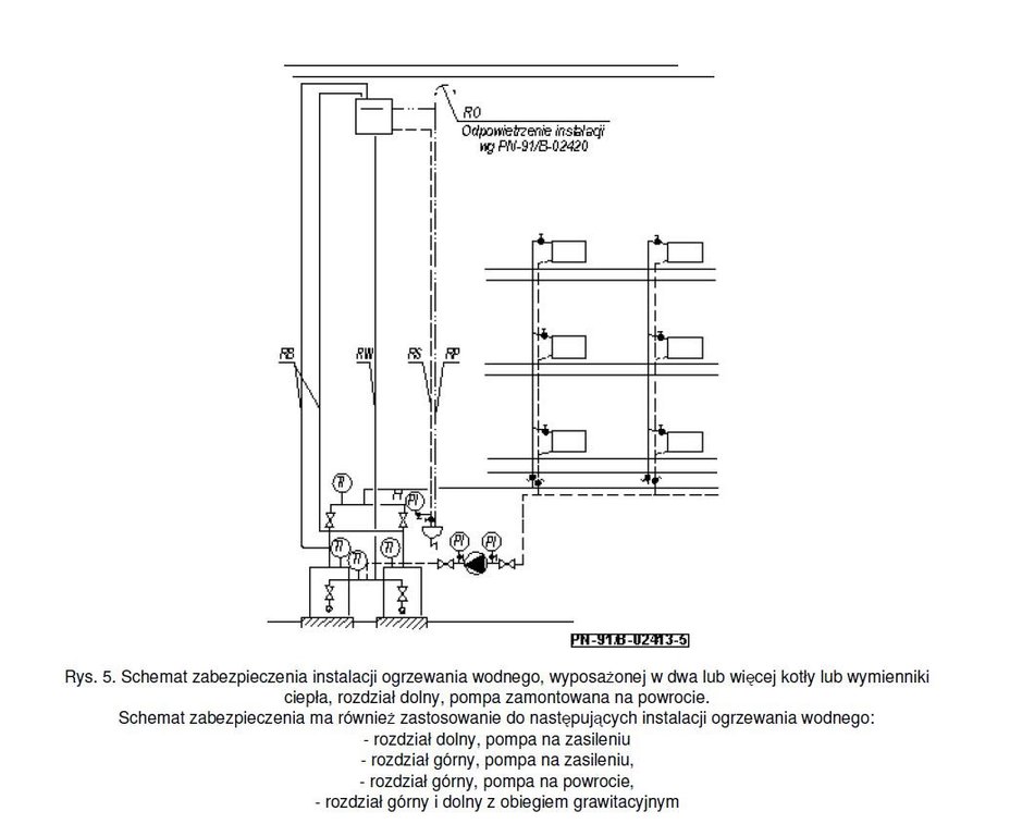

W innych wątkach opisywałem potrzebę instalacji dwóch kotłów. Jednego do podtrzymywania stałej temperatury (5-10C) w czasie mojej nieobecności oraz drugiego kotła 100KW, który służy do szybkiego podniesienia temperatury. Ten mniejszy kocioł już zakupiłem i go uruchamiam - to jest r-eco 24KW pellet. Na zdjęciu pokazuję prosty schemat, który moim zdaniem można byłoby wdrożyć. Ponieważ nie wiem wszystkiego, poprawcie mnie, co jest źle, na co uwagę zwrócić.
Opisuję wymagania funkcjonalne w dwóch opcjach
OPCJA 1.
Działa w jednej chwili tylko jeden kocioł. Drugi absolutnie musi być wygaszony, ostudzony i zamknięty zaworami kulowymi jak na zschemacie: z1/z2 lub z3/z4. Jak widać kocioł nieczynny jest odcinany na zasilaniu i powrocie.
OPCJA 2.
Pewnie lepiej było by mieć możliwość palenia na zakładkę: jeden kociął wyłączam, ale jeszcze musi się dopalić i może to potrawać kilka godzin w przypadku starego kopciucha 100KW. Dlatego nie można go tak sobie wyłączyć, bo będzie eksplozja. Przerywaną linią na rysunku narysowałem równolegle zawór z6 który byłby zaworem sterowanym termometrem z czopucha. Jeśli w kotle cały czas by się dopalało to spaliny rozgrzewałyby czopuch, wówczas zawór z6 byłby otwarty. Taki sam zawór byłby na powrcocie. Taką samą parę zaworów zamontowałbym na zaworach z3 i z4 kotła pelletowego.
Zastanawiam się nad zasadnością zastosowania zaworu trójdrogowego z5. Zapotrzebowanie mocy nawet w przypadku tej 5-10C jest na tyle duże, że piec pelletowy-mniejszy praktycznie cały czas będzie pracować, nie wiem czy na pełnych obrotach, więc lepiej byłoby sterować ilością paliwa niż mieszać wodę na trójdrogowym? 20210101_195025.thumb.jpg.35a37d1bc2eff717f47a9308483a8321.jpg
Opcja3. Zlec to komus z uprawnieniami.
Zdaje się że w tym wątku już ktoś proponował schemat
Jest zgodny z opcją 1. Jednakże wolałbym to wzbogacić o możliwość palenia na dwóch kotłach, przy czym jeden będzie w stanie wygaszania i dziać się to będzie pod moją nieobecność.
Wszystko jest źle.

Zanim zaczniesz psioczyć na forum, to zajrzyj do PN. Tak. Niestety jest tam dokładnie opisane jak dwa kotły spiąć w układzie otwartym żeby uniknąć zmiany aranżacji ścian budynku.  Specjalnie dla Ciebie:
Dodatkowo drugi rysunek ideowy, bo ważne rzeczy mogłyby Ci umknąć:
O zaworze 3D zapomnij. Źle go wrysowałeś. Lepiej pomyśl o ochronie powrotu kotła pelletowego.

Bufor, podłączasz oba kotły na własnych pompach na powrocie do niego, a odbiór z jednego króćca, albo jak Ci tam potrzeba, na własnych pompach.
Przy pompie na powrocie do pelaciaka, zadbaj o ochronę powrotu.
Z kopciucha rury nie redukuj, tylko wspawać trzeba odpowiednią średnicę króćca raczej z flanszą....
Ten kopciuch nawet na grawitacji pojedzie....
Poszukaj w necie, są takie wydumki i kupy się to trzyma.
Bufor ma te zaletę, że jak coś się rozbuja, a odbiory będą średnie, to uspokoi instalację.
Wiesz, wszystko dla ludzi, ale ta PN jest dla naszego bezpieczeństwa. Warto poczytać, podumać, przespać się z tematem...

Rysunek jest adaptacją założeń normy do konkretnego układu. Gdyby "majstry" trzymali się tych założeń, wielu ludzi nadal by żyło. Przy układzie z mojego rysunku możesz w tym kociołku mazutem napalić i iść spać.
Przemyśl swój schemat, popraw go i wklej ponownie. Wtedy ktoś powie Ci czy coś jest źle. PRIORYTETEM jest bezpieczeństwo. Może będzie bardziej uprzejmy ode mnie. Powodzenia.

Faktycznie bufor stanowi ciekawe rozwiązanie w funkcji sprzęgnięcia dwóch kotłów. Rozumiem, z tego co piszesz, że nie będzie zaworów odcinających i to jest bardzo atrakcyjne z pkt. widzenia obsługi.  Czy problem przepływu wody i zatem strat cieplnych przez wymiennik w tym przypadku nie istnieje? Wydaje się że nie, jeśli pompa jest na powrocie kotła, jak piszesz. I być może w moim przypadku jest to jedyna korzyść, zasadnicza zarazem.
Pytanie jak obliczyć jego objętość. Jeśli obecnie w instalacji jest np. 1400litrów (nie wiem tego dokładnie) to dużym kotłem umiem podnieść temperaturę wody do 50C w ciągu godziny lub nawet szybciej.
Tak sobie myślę  o sposobie używania całego systemu i właściwie to trochę utrudniam całą sprawę. Widzę to po nowemu. Gdy peleciak działałby dłuższy czas, np. kilka dni, to w momencie gdy przyjadę i zechcę szybko podnieść temperaturę dużym kotłem, to wygaszenie peleciaka to jest przecież chwila (chyba że się mylę) więc nie jest tu potrzebne żadne studzenie. Wygasić, zamknąć zawory i tyle. Pewnie 20 min które jest potrzebne do nałaowania węgla i rozpalenia dużego kotła wystarczy na wygaszenie i przestudzenie peleciaka. A w drugą stronę patrząc, gdy rozpalę kopciucha i go zostawię, to przecież w automatyce peleciaka powinna być jakaś zwłoka, żeby się odpalił np. za kilka godzin, jeśli nie ma, to się dorobi. W tym czasie peleciak mógłby mieć zawory już otwarte i będzie ogrzewany dużym kotłem jak grzejnik - strata niewielka przez parę godzin.

Bufor, ma swoje zalety i wady, trudno powiedzieć, jak podejść rozsądnie do tematu... Ale bliżej niż dalej....
Bufor, kiedy robi za sprzęgło nie musi być duży, czyli min. 35l x 1kW mocy, ale rozsądnie minimum to równowartość pojemności zładu....
Co do przełączania na peleciaka, prosty termostat, który załączy sterownik zapalarki i już. I w drugą stronę, to samo...
Czyli, dwie pompy na powrocie, zawory zwrotne i unikaj zaworów ręcznych... Na zimne lepiej dmuchać....

Rozwiązanie z prostym buforem będzie mieć pewien mankament. Otóż w ten sposób nie zrealizuję funkcji szybkiego podniesienia temperatury dużym kotłem, bo najpierw będzie grzana woda w buforze. Czy się mylę? (może fizyka mieszania się wody w buforze jest taka, że ta ciepła odrazu będzie zaciągana przez CO?).
Bo może tak się stać, że nim nagrzeję chałupę (z tych 5C -> 18C) to minie łikend. Chciałbym żeby tak to wszystko działało, że najpier ciepłem ładowana jest instalacja i jak osiągnie zadaną temperaturę, to ładuje się bufor. Jeśli temp. na grzejnikach ponownie spadnie, to oczywiście ponownie część ciepła musi być kierowana nie do bufora tylko na instalację.
Może jednak da się to rozwiązać odpowiednim układem zaworów? Poniżej przedstawiam dwie koncepcje.
Poniższa opiera się na założeniu, że muszą być zachowane pompy na powrocie kotłów.
To po lewej to bufor. JEst narysowany tylko jeden kocioł, drugi byłby identycznie podłączony. Przy zimnej wodzie woda z kotła kierowana jest odrazu do CO. Wraz ze wzrostem temperatury zawór wodę z kotła zaczyna przekierowywać do bufora a pompa od CO zaciąga wodę z bufora. Powrót też pewnie musiałby być inaczej rozwiązany, ale na razie to zostawmy. Generalnie nie uśmiecha mi się tego robić na sterowanych elektronicznie zaworach czterodrogowych bo za chwile się okaże, że muszę 3K na zawory wydać.
A może na trójdrogowych termostatycznych:
Pytanie gdzie wstawić pompy od kotłów. W pierwszej fazie grzania gdy tródrogowce będą otwierać wodę od kotła, to pompa u góry wymusiłaby ruch wody. Ale gdy tródrogowy zawór zacznie przymykać kocioł i pobierać wodę z bufora to kocioł przejdzie na grawitację. A najlepiej gdyby na powrotach były pompy i właśnie teraz się załączyły. Właściwie gdyby działały od początku, to chyba w niczym by to nie szkodziło? Wówczas należałoby na zasilaniu przy kotłach dołożyć zawory zwrotne, żeby jeden drugiego nie pompował.
Co sądzicie o tych koncepcjach? Albo może da się to zrobić prościej, inaczej?
