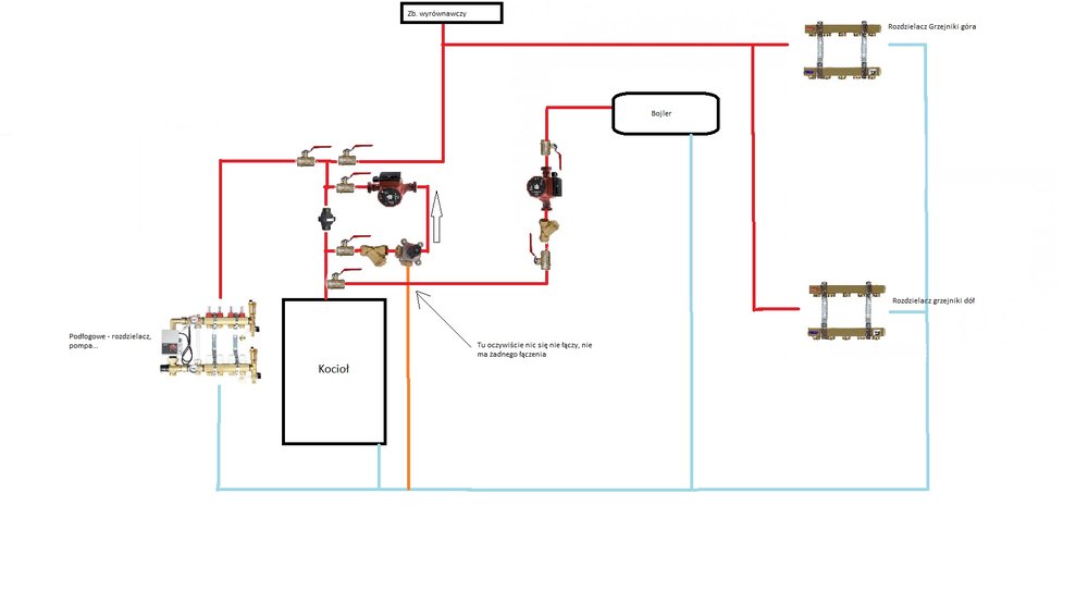

Wroman co Ci mam powiedzieć co za zadanie ma ten 3D ? Ochrona powrotu , czy reg na dom ?.
ja bym go wywalił i dał tam trojnik i zawór grzybków do reg. Temp.powrotu .Na grzejnikach masz termostaty?
Jak co to pytaj.
Tak jak myślałem, zawór 3d w tej sytuacji nie da rady obniżyć temp na grzejniki.
Ochrona powrotu już jest w tym układzie - przez obieg bojlera.
Pewnie nie obejdzie się bez przerobki.
Ochrona powrotu Jest przez bojler ale pompa cwu musi cały czas kręcić , a zapomniałem dodać w moim przypadku z zaw.grzyb. Pompa na powrocie .

Ok, panowie, odgrzewam temat, bo coś się tam wydarzyło.
Ostatecznie zaprosiłem do domu hydraulika, który sprawdziwszy co się dzieje dokonał przeróbki układu. Impreza za 1700 zł (z częściami - sporo złączek miedzianych, do tego był padnięty m.in zbiornik ciśnieniowy przy bojlerze, zawór bezpieczeństwa, zmieniliśmy od razu kilka zaworów, ot tak na zaś). Zawór 3D trafil faktycznie na powrót, dodatkowo została zmieniona kolejność przyłączeń całego powrotu, tak by nie powstawały nazwijmy to konflikty temperatury wody. Wiadomo, inna woda wracała z podłogówki, inna z grzejników, kocioł głupiał. Generalnie zawór 3D działa teraz tak jak powinien, można płynnie regulować temperaturę wody, która idzie na grzejniki. Ale.... błagam ;)

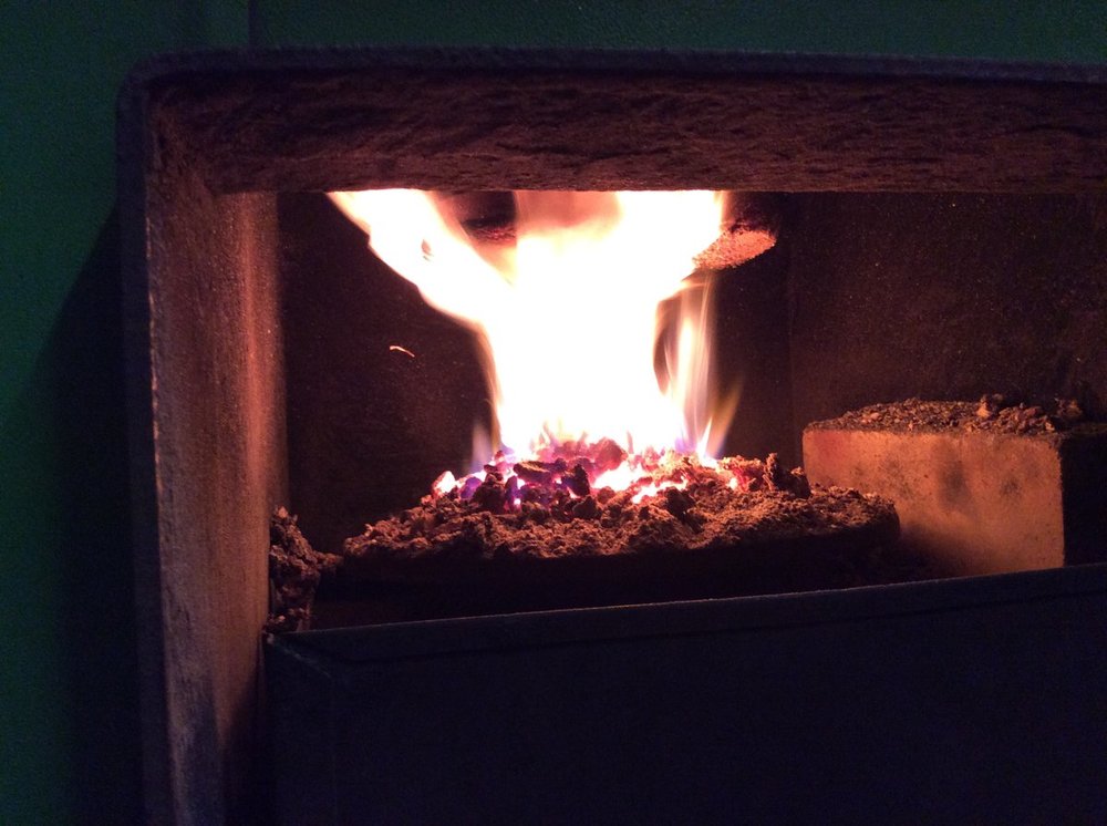

Pomóżcie z ustawieniami tego cholernego kotła. Brak mi już pomysłów na ustawienia. Albo przesypuje i mam mega kalafiory, albo palenisko jest zapadnięte w retorcie, albo kopci, albo ciągle pracuje.... Potrzebowałbym chociaż jakichś wstępnie sprawdzonych ustawień, które później można korygować (wiadomo - jak będę miał jakiś tam popcorn to sobie będę z nim walczył) bo aktualnie mam po prostu burdel w popielniku :/
Opis wszystkich ustawień wrzuciłem w pierwszym poście. Działałem już na takich jak u0 = 63st, u1 = 13s, u2=37s, u3=24m, u4=18 ; 63, 13, 39, 24, 18 ; 63, 12, 45, 14, 18.
Dochodzę do marnego wniosku, że aby mieć ciepło muszę mieć te spieki.... Jak kocioł usypie fajny kopiec na retorcie, złapie to 63st, później nawet mu wzroście do 64, 65.... to później jak to przepala w podtrzymaniu to temperatura szybko spada, piec przechodzi w rozpalanie, wszystko zrzuca do popielnika....

Zmien docelowa twmperature na 65
Wydluz postoj o 10 sekund i przyjrzyj sie dmuchawie czy nie trzeba by minimalnie zmniejszyc nawiewu
Docelowo kociol bedzie chodzil na okraglo
Mialem ten sterownik w kotle per eko ksr 25 u rodzicow chodzil non stop na 70 stopni bez postoju
Cel jeden zeby nie wchodzil w podtrzymanie
Poten laduje w 3d wegla na odgrzanie temperatury w kotle

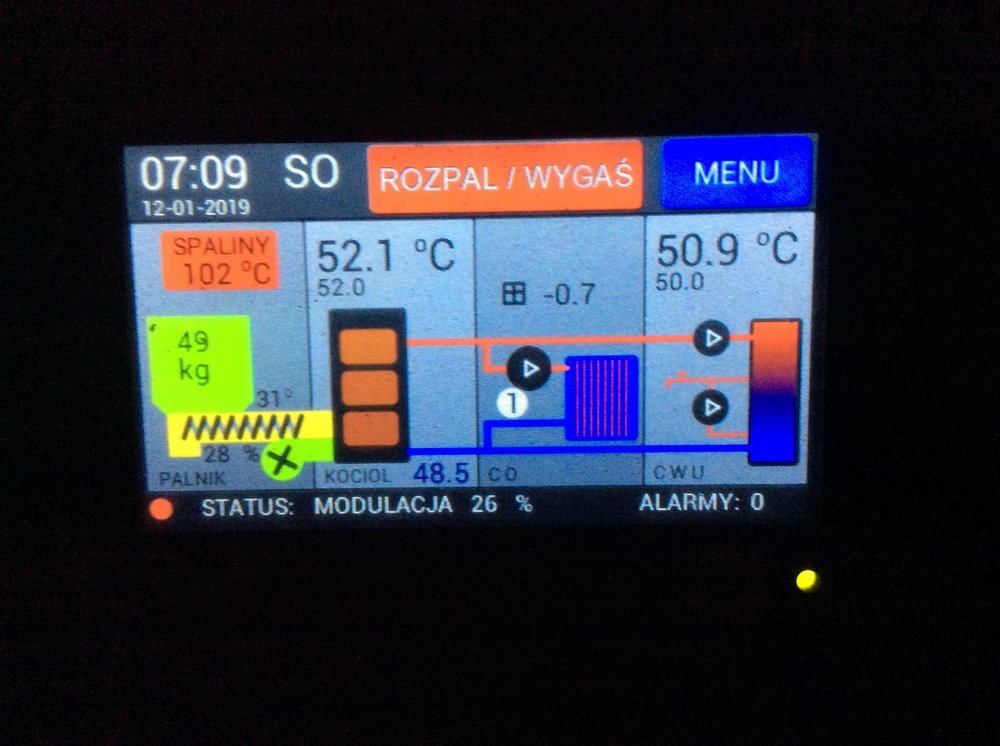

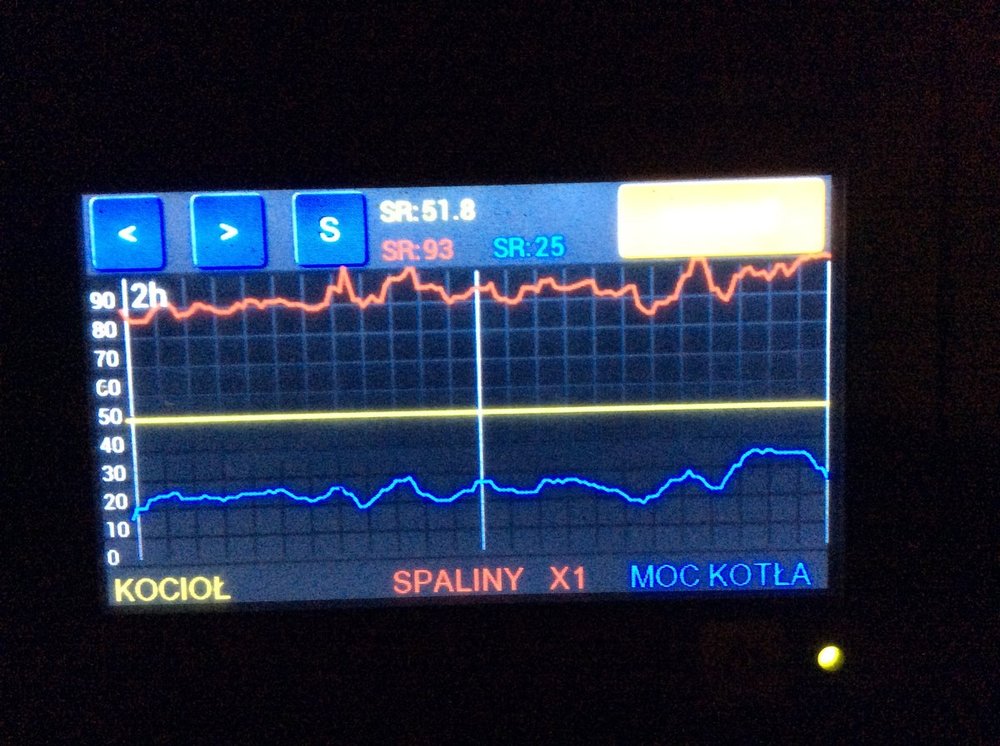

Wywal nen prechistoryczny sterownik zapytam tylko czy w wymienniki masz duzo sadzy czy tez smoła się wytraca.Zakup sterownik który pracuje cały czas ze zmiennej mocą.Praca tak wyglada dla porównania . Nie myśl żebym Cię namawiał na zakup.ale poczytaj o Skzp-02 .
