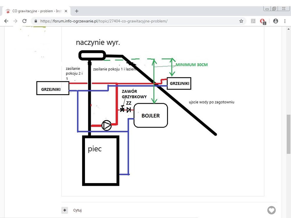

No niestety chyba wlasnie zepsulem. Automatycznego odpowietrznika nie mam. Dzis palac w piecu od rana grzenik lazienkowy jest cieply i tylko tyle, gdzie reszta grzeje duzo bardziej. Pompka bedzie zaraz za piecem. Polecacie jakiegos konkretnego producenta? Mieszkanie ok. 50m2 opalane glownie drzewem, na noc dodatkowo weglem. Piec wygaszany kazdego dnia.

Tak jak już wspomniał kol.Sambor albo osobna rura do naczynia (schemat jak w załączniku)
Rozumiem że nie ma możliwości podniesienia naczynia o 2m ponad najwyższy punkt instalacji czyli drugie rozwiązanie z pompą na powrocie odpada
