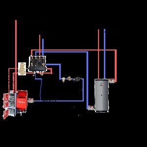

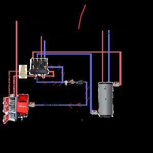

Witam mam problem z bojlerem wszystko zrobione na  zestawie W od firmy womix z zaworem 4d poniżej schemat jak mam podpięty i nie mogę sterować ciepłą wodą c.o.w dogrzewa się grawitacyjnie do temperatury jaka jest na kotle. Jaka może być tego przyczyna?. co jest zrobione źle i jak to naprawić?.

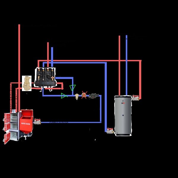

Moim zdaniem masz źle zamontowany zawór zwrotny. A właściwie powinny być dwa zawory zwrotne. Jeden na obiegu CWU ,a drugi CO. Zaznaczyłem na rysunku na zielono na których rurach mają być te zawory. Najlepiej żeby były sprężynowe a nie klapowe. Ale może jeszcze ktoś się w tej sprawie wypowie.

Zawory zwrotne są sprężynowe plastikowe w tym zestawie o nazwie "W" w tych okrągłych pokrętłach dodatkowo jeden klapkowy na powrocie do kotła przed pompą
Rozumiem że każdy zawór powrotu w tym zestawie ,,W" jest wyposażony w zawór zwrotny. Według mnie nie ma innej opcji jak to że zawór na powrocie z CWU nie trzyma i powracająca woda z układu CO mówiąc wprost wpycha się do powrotu układu CWU.

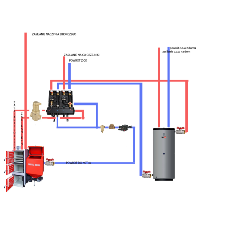

Tak patrzyłem na ten schemat i w końcu mnie olśniło [emoji16]
Masz źle wpięty powrót z CWU. Teraz pompa powrotu zaciąga wodę z obiegu bojlera. Poprawiłem na schemacie jak powinno być.716c276a85058637cbe84a3135d9a4ce.jpg
A to ma znaczenie ? czy jest przed pompą czy za pompą bo pompa na powrocie jak będzie wymuszać przepływ będzie się wytwarzał ciąg wody i zasysał z powrotu od c.o.w tak na logikę mi wychodzi ale nie jestem instalatorem i nie wiem jaki ciąg wody będzie.
Pompa powrotu ma być zainstalowana na powrocie z zaworu 4D i tak masz zrobione. Ale powrót z CWU ma być wpięty za pompą powrotu jak najbliżej kotła. Teraz gdy pracuje pompa CWU to równocześnie z nią pracuje pompa powrotu,przez ten źle wpięty powrót z CWU. Pompa powrotu zaciąga wodę z zaworu 4D i równocześnie z bojlera. I nic nie da że masz wyłączoną pompę CWU bo i tak pompa powrotu wymusza obieg wody przez bojler.
Teraz woda z powrotów krąży tak jak zaznaczyłem na schemacie czerwonymi strzałkami. Pompa powrotu zaciąga wodę z obu obiegów,a ma tylko z jednego czyli CO.
Gdy przeniesiesz powrót z CWU tak jak zaznaczyłem wcześniej to pompa powrotu nie zaciągnie z niego wody przez co nie wymusi jej obiegu. Nie zdoła też wepchnąć wody w powrót CWU,ponieważ tam masz założony zawór zwrotny. adcfaadc6991839e717bdc2b20b9c0fb.jpg
