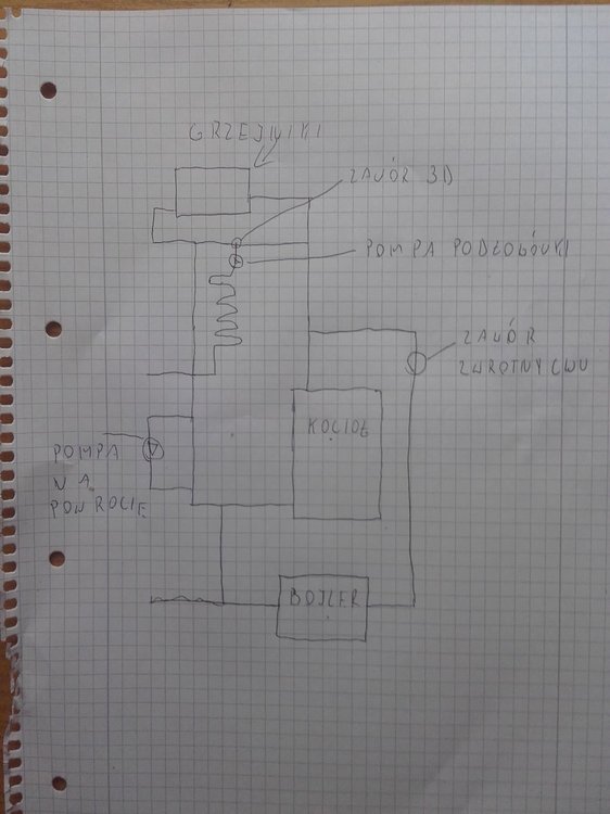

Witam, prosiłbym o ocenę instalacji i podzielenie się uwagami

Heh, no faktycznie rysunek trochę mało profesjonalny :P Ten grzebień to podłogówka. No własnie nigdzie nie znalazłem schematu z pompą na powrocie i podłogówką dlatego wolę zapytać o zdanie fachowców.
Bo nie znajdziesz takiego schematu. Jeżeli masz pompę na powrocie  to chcąc zamontować kolejną na zasilaniu potrzeba zamontować sprzęgło. W takim układzie jak narysowałeś pompy są podłączone szeregowo i ich praca będzie zakłócona
Czyli prosciej i taniej bedzie przeniec pompe co na zasilanie?
Zależy jakie i jak podłączone masz zabezpieczenie kotła - jeżeli układ otwarty to jak podłączone jest naczynie bo na tym pięknym rysunku tego nie ma.
Fakt nie narysowałem naczynka. Układ otwarty, z tym, że naczynie jest na jednym z pionów do którego podłączony jest też grzejnik.
Między innymi dlatego pompa CO jest na powrocie.
