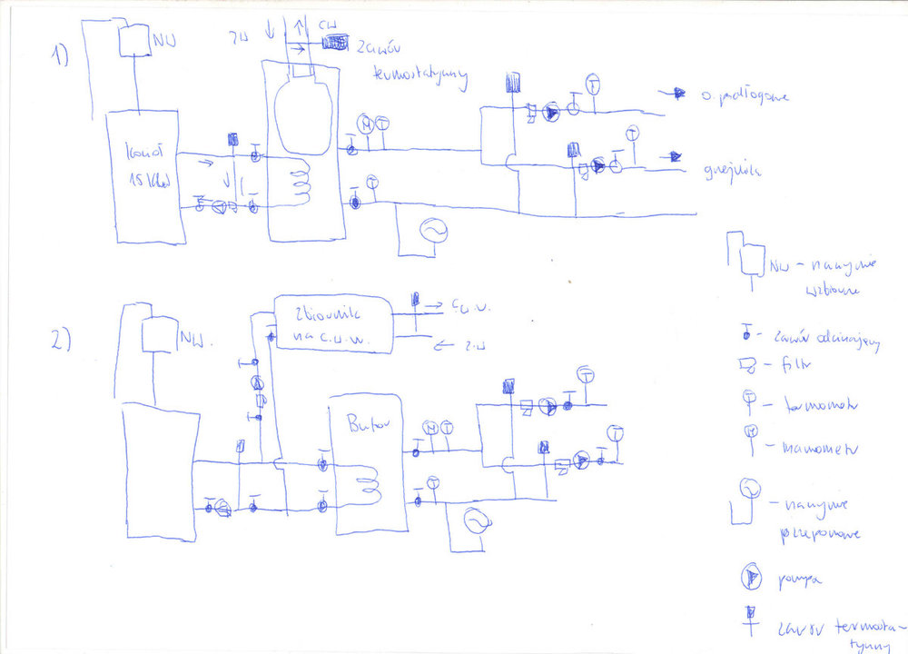

A co powiecie na to:mam ofertę na instalację kotłowni że zbiornikiem multiwalentnym(bufor).pojemność 400l plus 150l cwu .zawory 3d termostatyczne w kotłowni plus jeden 4d na powrocie do kotła .3 pompy biral(wirnik ceramiczny).naczynie przełomowe,naczynie otwarte. Co myślicie o takim zestawie do kotła bioslim 15kw.czy w ogóle jest sens montowania tego kotle na peelet.aha bufor ten ma możliwość podpięcie pod kolektory słoneczne.
Aha... cwu i bufor są w jednym zbiorniku z jedną wężownicą

Na ile ta oferta? Jesli mozna wiedziec i co uwzglednia.
Naczynie przelomowe, naczynie otwarte co to jest? Chodzi o przeponowe w ukladzie zamknietym (uwazam ze lepiej) lub uklad otwarty.
Zapytaj po co ten zawor 4d na powrocie kotla.
Napiszę ci całà ofertę
Bufor biawar 500/200,pompy biral3szt .kotł.w miedzi .3 zawory mieszające termostatyczne.zawór 4 lub 3 drogowy za kotłem (ochrona powrotu,)naczynie przeponowe. Naczynie otwarte.
Osprzęt :zawzawory odcinające. Manometry termometry,filtry zawory zwrotne .całość 12,5tys z robocizną
Naczynie otwarte jest na schemacie nad kotłem (chyba jak by się woda zagotowała)
Naczynie przeponowe jest na powrocie z instalacji (grzejniki i podłogówka)
Taka jest oferta .co ty na to.pozdrawiam
Aha grzejniki i podłogówka to taki oddzielny układ tak mi się wydaje ,bo jest na schemacie na powrocie z instalacji.
Ten schemat to jak wygląda?
Kocioł bezpośrednio z buforem. Na cwu z bufora oddzielne wyjście.wyjście na instalację z drugiej strony bufora.i przejście na podłogówkę i oddzielnie na grzejniki.i powrót .przed kotłem naczynie przeponowe
Jak jest naczynie przeponowe to uklad zamkniety (kociol razem z buforem i instalacja).
Naszkicuj ten schemat a bedzie mozna wiecej pogdybac. Jeden porzadny rysunek lepszy niz 1000 slow.
To są dwa schematy nr1 to ten co opisywałem  anr2 różni siè tym że zbiornik cwu jest oddzielnie i 1 pompa jest wiècej .cena jest trochę niższa.
Jestem zwolennikiem pierwszego. Mam bardzo podobny u siebie z malymi roznicami.
Kociol (jezeli jest taka mozliwosc kotla i bufora) podlaczylbym bezposrednio do zbiornika a nie przez wezownice. Caly uklad bylby zamkniety. Odejdzie naczynie wzbiorcze a i odbior ciepla lepszy. Mniej jedna pompka. Wezownice wykorzystasz do np. solarow. Cena idzie o pare stowek w dol lacznie z robicizna. Moze wyjdzie taka sama..
Kociol prawdopodbnie ma obsluge zaworu mieszajacego (1 sztuka) wiec mozna to wykorzystac do podlogowki. Grzejniki na 3d regulowanym recznie.
Wejscia i wyjscia z bufora gorace na gorze, powrot zimne na dole.
Termostatyczny do CWU masz wrysowany jest konieczny.
Zawory zwrotne na powrocie z instalacji.
Co wiecej na te chwile nie wiem. Inni podpowiedza.

W (1) ten bufor jest kombinowany? z zasobnikiem CWU czy jest wężownica u góry bufora do CWU?
Chyba raczej  z zasobnikiem cwu ,tam u góry nie ma wężownicy.dobre to rozwiązanie?
Rozwiazanie dobre, (to z wezownica na gorze do CWU tez nie najgorsze)
tylko ze... sa lepsze firmy od produkcji takich zbiornikow.

Teraz pytanie typowego laika: czy przy takim rozwiązaniu te funkcje co posiada ten kocioł czyli sterowanie dwoma zaworami miesz. 5 pompami.pogodówka ,pokojówkaitp.one będą w pełni wykorzystane?!
Chciałbym je wykorzystać ale trochę mi to jakoś dziwnie nie podoasowuje hih
Sterowniki nie sa robione do Twojej instalacji tylko do kazdej. To jest najwiekszy blad i glupota lecz innego rozwiazania nie ma.
To znaczy sie  jest, jak sobie sam napiszesz sterownik to bedzie skrojony na Twoje potrzeby i bedzie dzialal tak jak sobie wymarzyles. Nie bedzie przerosniety ani mizerny. Ale to inna bajka nad ktora ja sie zastanawiam u siebie.
Zawory mieszajace mozesz sobie wstawic dwa, pogodowke tez odpalic lacznie z pokojowka - nic Cie tu nie ogranicza. Chcesz i masz, ale pieciu pomp nie wstawiaj na sile - bo tyle moze obsluzyc sterownik :).

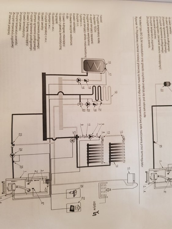

Witam Panowie ponownie .jednak zrezygnowałem z opcji z buforem .po rozważaniach i nieprzespanych nockach(W przyszłej kotłowni) też heh.opcja jest taka jak w załączniku.czyli zasegurowałem się schematem przedstawionym przez defro w dtr-e bio slim 15kw.a mianowicie:
Pompy biral plus jedna red(kotłowa)
Mieszacza na podłogówkę i grzejniki z siłownikami .zawór powrotu będzie temperaturowy(sterowany ręcznie).zawór cwu zalecił mi hydraulik termostatyczny(I tu pytanie do was fachowców)Czy dobry wybór.czy może lepiej bez tak jak jest w tym schemacie?zasobnik będzie pionowy 150l
W rozdzielaczu podłogówki rotametry,dziwi mnie trochę że nie ma w tym rozdzielaczu zaworów termostatycznych,nie wiem może tak ma być

Dlaczego zrezygnowałeś z tego zbiornika multiwalentnego?
Zwróć uwagę czy tanie pompy nie biorą bardzo dużo prądu.

PS podłoga jak ma sporo pętli to chyba na belkach rozdzielacza powinna być

Gość wysunął cenę 12.5 tys .po dwóch dniach cena była jùż 3 tys wyższa.przy pierwszej cenie nie interesowałem się cenami na rynku .okazało się że cena rynkowa jest bliższa tej drugiej.czyli finanse!
Dzięki, Myślałem, że jakieś inne motywy Tobą kierowały, niestety taki sensowny zbiornik trochę kosztuje i to ponad połowę Twojej drugiej wyceny. A gdzie kocioł i reszta?
To prawda kolego gonzo,nie wiem może się mylę ,ale myślę że jak teraz rzucili te dofinansowanie na modernizację itp..... to zaraz ruszy lawina podwyżek typu podwyżka materiałów takich jak styropiany, pompy,zawory,itd itd...A i robocizna
Do reded-a:obwodów w podłogówce będzie 7,A pompy to zobaczę twierdzą że energooszczędne i mają wirniki ceramiczne ,to widziałem na stronie producenta
