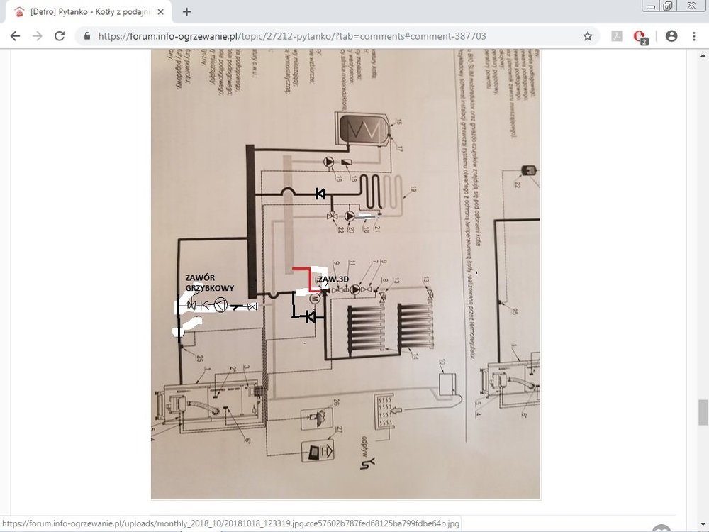

Witaj kolego odpowietrznik.czy możesz napisać co by to zmieniło to co zaznaczyłeś? I czy ten trójkàcik odwrócony to jakiś zawór? Pozdrawiam
W przedstawionym schemacie każdy obieg jest sterowany niezależnie.Pompa kotłowa zapewnia odpowiednią temp.powrotu.
Ten sprawdzony schemat był wielokrotnie przedstawiany na forum.Trójkącik z kreseczką to zawór zwrotny.
Przed każdą pompą powinien być filtr
Witam, co do twego schematu i uwag tuohydraulik powiedział że to jest uwzględnione. Tylko nie wiem może się mylę ale nic nie wspomina o naczyniu przeponowym przy cwu(potrzebne czy nie?)
I pytanie: czy zawór zwrotny to to samo co różnicowy ,bo różnicowego w tym schemacie nie ma,i nie wiem czy mam czepiać się fachowca dalej,zaznaczam że jeszcze nie wszedł do kotłowni.pozdrswiam
