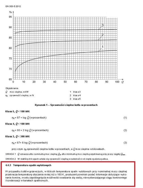

Warto wiedzieć co na ten temat mówi norma o kotłach na palio stałe: tekst w ramce na dole strony!
Warto czasem poczytać DTR-kę, ale w nich takich inf przeważnie nie ma, gdyż kto by kupił kocioł , do którego na dzień dobry musi wstawić wkład kominowy lub stawiać nowy komin.
PS
Na wkład blacha min 1mm.
