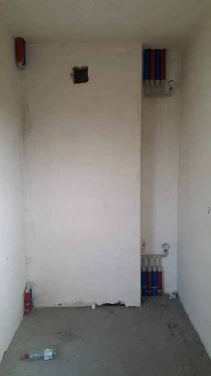

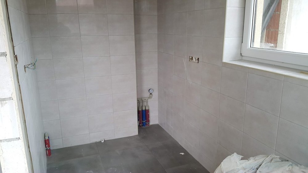

 Panowie za mną dziś drugie rozpalanie kotła Lazar SmartFire 15 z którego nic nie wynikło. Za pierwszym razem kocioł rozpalony komin murowany klasycznie z cegły nie znam do końca przekroju komina postaram się wejść na drabinę i zmierzyć otwór. Jest jakiś problem bo kocioł bardzo kopci na biało rozgrzał wodę do 60 *  i tak mocno dymił że aż w kotłowni było sporo dymu więc został wygaszony nie wiem w czym problem za szeroki przekrój kominy czy co innego ? Dodam że przy drugim rozpalaniu komin był wygrzany palnikiem bo podobno robią się czopy zimnego powietrza też to w niczym nie pomogło wręcz spaliny się cofały do środka aż był wystrzał w kotle. Dodam że komin czysty pierwszy raz palone jakim kolwiek piecem czytając ten temat stoją nad zakupem wkładu kominowego z kwasówki żaroodpornego wedle zaleceń producenta fi 120-130 czy aby to pomoże

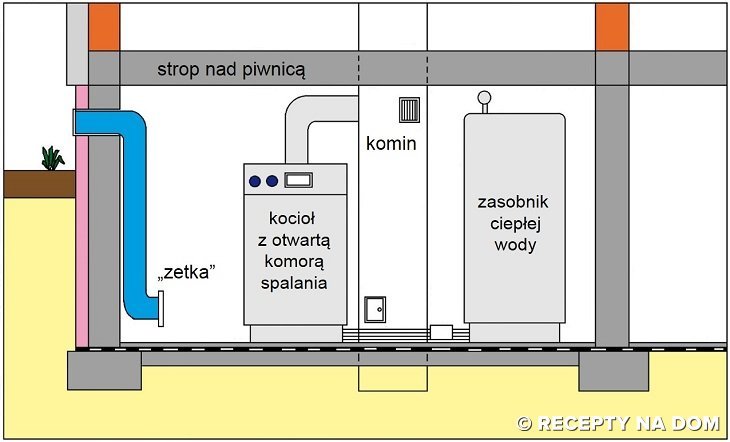

To ewidentny przypadek braku ciągu kominowego i prawidłowej wentylacji w kotłowni
Sprawdź  czy masz : tzw Z-kę w kotłowni oraz działającą kratkę  wentylacyjną w pomieszczeniu kotłowni - bez tego żaden wkład nie pomoże.
Tak mam w kotłowni szyb wentylacyjny może nie jest założona kratka ale to chyba nie jest przyczyną czyli co wypadało by wezwać kominiarza niech posprawdza ciągi ??
Jeszcze musisz wykonać doprowadzenie powietrza dla kotła  tzw Z-kę o przekroju 200cm2
Możesz też przeczytać temat na forum o prawidłowej budowie pomieszczenia kotłowni

Mam 2 okna co by nie było Kominiarz twierdzi że jest za duży otwór w kominie 14x26 cm więc będą wstawiać wkład z kwasówki żaroodporny średnica 12 cm wedle zaleceń lazara będę informował czy to pomogło i tak jak pisałeś Sambor wykują dolot powietrza tzw Z-kę
chcesz powiedzieć że ten o to za duży przekrój komina jest powodem tego że nie masz ciągu?
pytam bo nie wiem czy dobrze zrozumiałem, jako że mam takie same wymiary komina wolę się upewnić i może dmuchne na zimno i też go zmniejsze

Nie mam wyczystki w kominie.Przed drugim odpalaniem kotła Lazar Smartfire komin był grzany palnikiem gazowym około 30 minut i gazetami nic to  nie zmieniło kocioł nagrzał wodę do około 60 * uruchomiły się pompy przy 55* i w trakcie dogrzewania bardzo się zaczęło dymić z kotła dym biały na zewnątrz widoczny z komina i w pewnym momencie wystrzał jak z armaty w kotle w wyrzut dymu z komina jak po grzybie atomowym  jakieś pomysły kolego pięknyroman

dom budowany jakiś czas temu odstał swoje komin był zamurowany prze developera instalator podłączył kocioł wybił otwór do przyłączenia kotła wyczystka dopiero do zrobienia myślę że to nie ma wpływu na działanie ciągu kominowego ?
