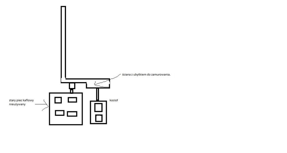

W kotłowni mieliśmy małą awarię i hydraulik musiał kawałek komina rozwalić żeby dostać się do rurek i mieć lepszy dostęp.
Teraz pytanie odnośnie zamurowania dziury. Czy cegła musi być pełna czy może być klinkier dziurawka jak doradził mi hydraulik?
1x1.20m wymiary do uzupełnienia.
Dodam, że to nie jest właściwy komin który wychodzi ponad dach tylko komora za piecem a z tej komory 1,5m w lewo i do komina właściwego spaliny idą.
Zrób ze zwykłej pełnej cegły.
Tak jak kolega napisał zwykła cegła pełna i zwykła zaprawa murarska, tu raczej ma znaczenie wytrzymałość na obciążenie, temperatury spalin można pominąć.
Jeżeli nie jest to żaden kanał to tak jak powyżej.

U mnie 13 lat temu przy instalacji kotła zamurowany dość spory fragment ściany zwykłą cegła pełną czerwoną i zaprawa murarską gotową do dziś nie ma pęknięć na tej ścianie.
Inna sprawa mam kocioł z podajnikiem a tam spaliny raczej zimne a to głównie temperatura powoduje pekanie komina.
Od góry palimy także ognia nie zaciąga do komina,  zabuduję pełną cegłą tak jak radzicie.
Tak Jacku,pisałem wcześniej o cegle czerwonej bo stosowana też jest cegła silikatowa pełna,ale według kominiarza zaciąga wilgoć/wodę.
Naprawiałem kominy cegłą czerwoną pełną tzw 'kanałową'  bo tak mi ktoś poradził
 po 20 latach nie widać śladów jakichkolwiek zmian.
