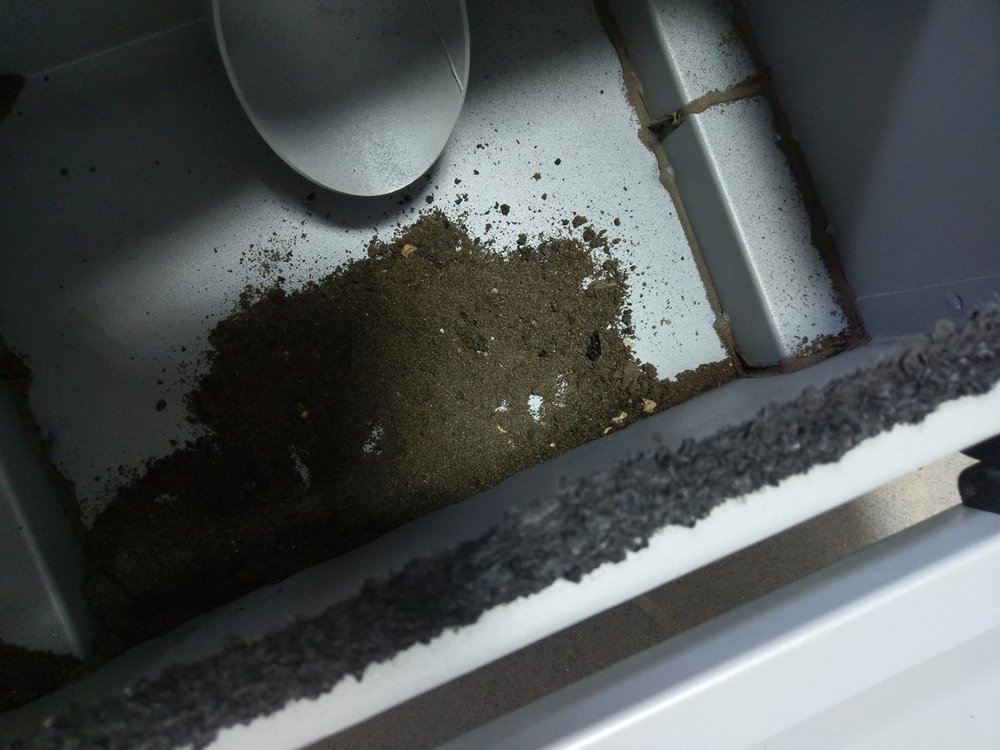

Po raz kolejny odsyłam Cię do tematu z Opalem. Nie tylko Sambor udowodnił że pelet od lokalnego producenta nie musi być syfem z piaskiem a że popiołu więcej, mi różnicy nie robi. Aktualnego peletu spalilem w sumie koło 60kg, wiadomo że sezon to nie jest więc wszystko przede mną.  Mam znajomego który wygrzewa duży dom tym samym kotłem (akurat 24KW) nowy dom i tam jest przemiał,  również na lokalnym pelecie. Jeśli chodzi o mój model kotła to dba o siebie lepiej niż o mieszkańców ;-)

No jasne. Sam będę miał większy pogląd na sprawę a na pewno palić peletami za 1000zł nie będę więc wszystko wyjdzie w praniu. Tutaj zdjęcie kolegi który wygrzewa potężną chatę peletem liściasto-sosnowym wg producenta 50/50.
