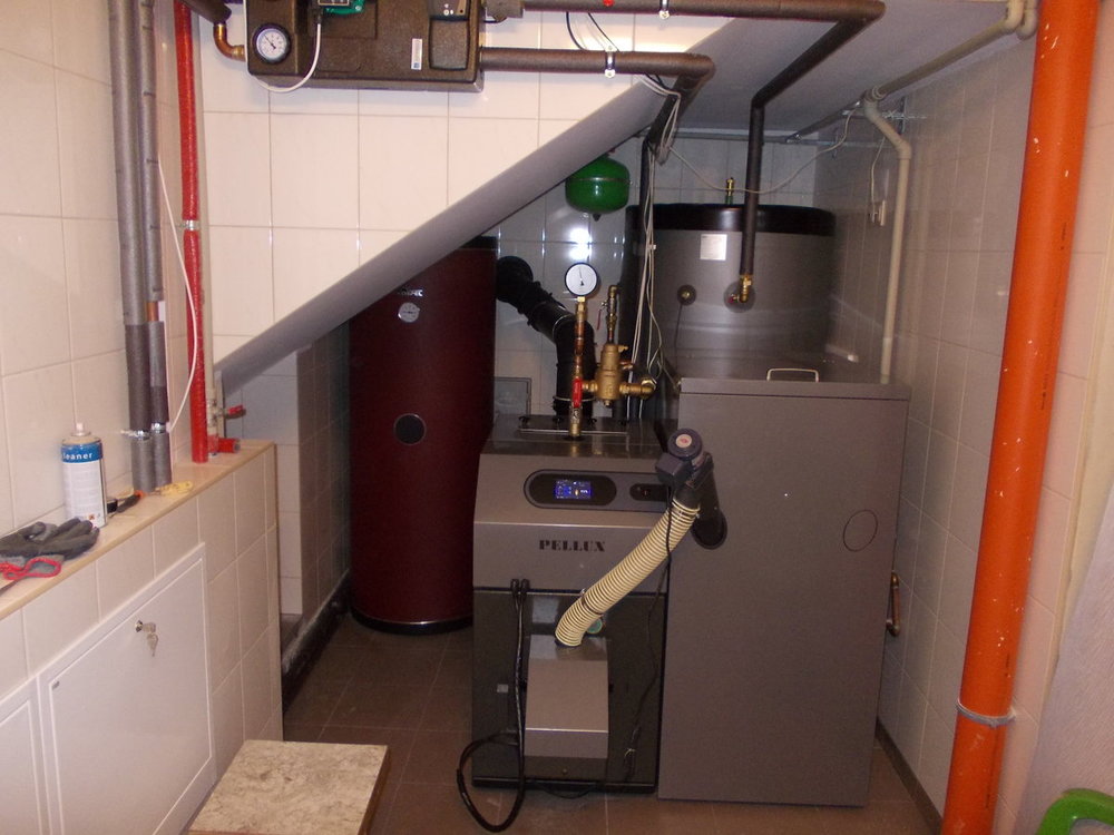

Gonzo19 Opublikowano 20 Stycznia 2019 #146 Opublikowano 20 Stycznia 2019 ja kupiłem taki, bo tylko taki mi pasował Miał być zbiornik w zbiorniku i stałby tam gdzie bufor. Chciałem koniecznie z nierdzewki, bo zbiornik sięgałby prawie do stropu, wiec wymiana anody nie wchodziła w grę. W ogóle kotłownia była robiona pod zupełnie inny kocioł, na ekogroszek bez bufora. No ale tak to jest jak sie buduje latami :) Cytuj
emigrant Opublikowano 20 Stycznia 2019 Autor #147 Opublikowano 20 Stycznia 2019 Ładnie wszystko zrobione. Nawet stoi Biawarowy Pellux :). Wymień tego DD na 18 litrów. On jest identyczny jak 12tka, tyko, że dłuższy o 10 cm. Widzę, że masz miejsce do dołu. Cytuj
