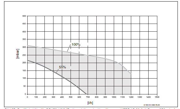

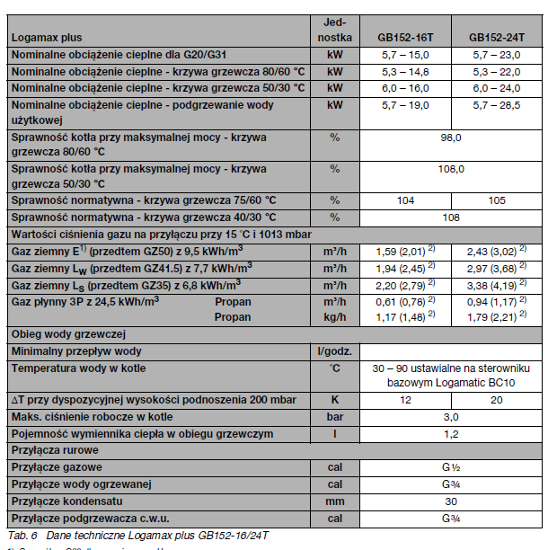

Pewnie będzie OK, a czym to będzie zasilane?
Na początku mam "z odzysku" kocioł gazowy kondensacyjny buderus GB152 210SR. W przyszłości może pompa ciepła.
Poniżej parametry pompy z obecnego kotła.
To trzeba policzyć pod pompę ciepła i najwyżej dostosować temp kotła do parametrów obliczeniowych z PC
Pętle muszą być krótkie - pompa w kotle jest słaba, więc długiej pętli - ponad 80m - nie pociągnie.

Sprawdź jak nisko z temperaturą możesz w tym kotle zejść.
Edytowane przez sambor
Zgodnie z tabelką 30oC
