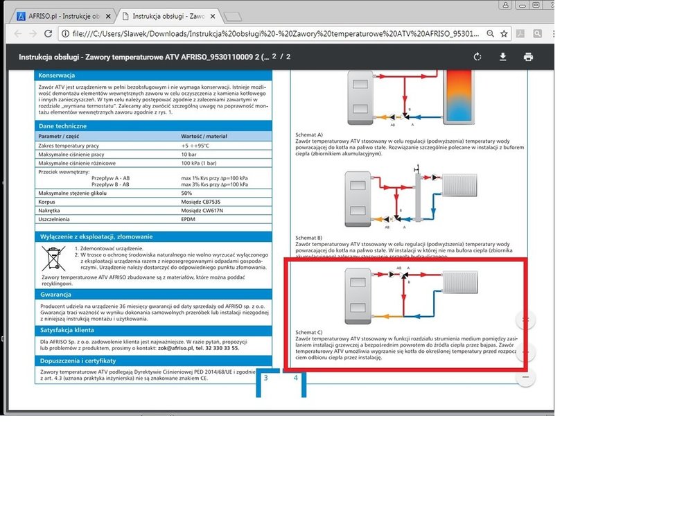

Mam kocioł Ogniwo Plus 10 kw.Instalacja otwarta, naczynie przelewowe na wysokości 7,5m. Cwu 120l, same grzejniki panelowe z głowicami termostatycznymi. Mam zabudowany zawór ATV 333 45 stopni na powrocie a pompa CO na zasilaniu. Chce zawór ATV 333 przenieś na zasilanie tak jak pokazuje jego instrukcja rys 2C czyli pompa CO na zasilaniu i zawór ATV 333.Zaraz na wyjściu z kotła chcę zamontować dodatkową pompę mieszającą łączącą zasilanie i powrót. Czy to będzie dobre rozwiązanie?
Raczej nie będzie.W jakim celu chcesz zrobić taki zabieg?Czy obecnie instalacja nie działa prawidłowo?Ten typ zaworu służy do ochrony kotła przed niską temp.powrotu(nawiasem mówiąc dałbym zawór o większej temp.niż 45st) Montaż pompy kotłowej nie ma sensu(albo pompa kotłowa albo 3D temperaturowy do ochrony kotła przed korozją niskotemp)Zawór działa tak że najpierw puszcza na obieg kotłowy dopóki nie osiągnie temp.dla jakiej jest przewidziany(obieg na grzejniki zamknięty)Po przekroczeniu tej temp zamyka się bypass i zawór puszcza na instalację.Jak zamontujesz go na zasilaniu to będzie działał w funkcji rozdziału czynnika grzewczego(załącznik)Jeżeli masz jak piszesz zawór na powrocie a pompę na zasilaniu to masz źle,pompa powinna być pomiędzy 3D a kotłem(też na powrocie,jak w przykładach A i B)

Tak wiem że zawór termostatyczny ATV 333 ( czyli 1 cal) stosuje się do ochrony powrotu kotła. Ten zawór otwiera się przy 45 stopniach a całkowite jego otwarcie to 55 stopni.Jest zamontowany w celu ochrony powrotu kotła.Zgodnie z schematem 2A zawór jest na powrocie wraz z pompą a u mnie pompa jest na tłoczeniu. Chciałbym to zrobić poprawnie.Trochę te odpisywanie  idzie mi wolno ale 65+ na karku.
Zgoda pompa jest nie zgodnie ze schematem 2A,B, czy przeniesienie pompy na powrót nie będzie kolidować z naczyniem przelewowym. Mam 30 cm do góry grzejnika łazienkowego a naczyniem.

W związku z tym że pompa będzie kolidować z naczyniem przelewowym gdy będzie na powrocie to zostaje mi zostawić pompę na zasilaniu, zawór ATV 333 też dać na zasilaniu w funkcji rozdziału czynnika (tak jak proponowane jest to w podstawach działania 3D,4D przez tata1) a funkcje ochrony powrotu  kotła zrealizować przez dodatkową pompę mieszającą.Swoją pompę LFP 25-40 z CO dałbym właśnie  jako mieszającą a zakupił bym nową pompę Grundfosa  2 z auto adeptem 25-40 do pracy z moimi grzejnikami. Jeśli takie rozwiązanie nie może być to może poproszę o wskazówki lub schemat jak przerobić moją instalację z wykorzystaniem zaworu ATV 333.
Schemat B - ze sprzęgłem i pompą kotłową na powrocie -  może jak najbardziej być zastosowany - wtedy te mądrości co napisał odpowietrznik odnoszą się do obiegu sprzęgła  a ono jest na pewno więcej niż 2,8m nad naczyniem, chyba że jest inaczej.

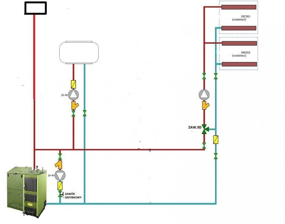

Proszę tylko jeszcze mi wyjaśnić czy można wstawić zawór ATV 333 na miejsce zaworu 3D wg. schematu zamieszczonego w Grawitacja i kocioł 5 klasy?
Edytowane przez LWI
Błąd
Jak podasz ten schemat tu, to będzie odpowiedź.

Jeżeli idzie o ten schemat to w nim zaw 3-D musi być inny a nie ATV333.
Po prostu tam zaw 3-D ma inną zasadę działania, ogranicza temp na odbiory z góry - czyli nie pozwala na puszczenie zbyt wysokiej temp na odbiory a zaw ATV333 ma odwrotną rolę  - nie pozwala na puszczenie zbyt niskiej temp na kocioł.

Sambor dlaczego w obiegu kołowym jest zawór grzybkowy? Czy kulowy byłby nieodpowiedni?
Może byś mi podpowiedział odnośnie bojlera.Bojler jest pierwszym odbiornikiem i  hula na grawitacji.Pompki w tym obiegu na razie nie ma.Czy założenie zaworu zwrotnego i pompki  zahamowałoby grawitację?Palenie  pelletem na wyższych temperaturach powoduje ,że w baniaku jest bardzo gorąca woda.
Czy raczej tak zostawić i zarazem powrót z bojlera potraktować jako ochronę kotła a na cyrkulację CWU założyć zawór termostatyczny?
Edytowane przez g69
Zawór grzybkowy służy do regulacji przepływu,kulowy się nie nadaje do tego celu.Dzięki zastosowaniu 3pomp każdy obieg jest sterowany niezależnie.Przy kotle na pellet właśnie tak bym wykonał instalację i nie bawił się w żadne grawitacje,w dobie pomp energooszczędnych grawitacja to przeżytek)przynajmniej takie jest moje zdanie

Dopuszczalny jest taki montaż jak proponujesz(pompa w miejscu strzałki z postu #21) Bez różnicy czy zawór na zasilaniu czy powrocie - Ważne żeby pompa była między kotłem a trójnikiem zasilania do zaworu. W instrukcji afriso tego nie ma ale esbe tak. Z tym że korzystniejsze dla pompy jak jest na powrocie- niższa temperatura pracy. A przy instalacji z buforem/sprzęgłem obieg kotłowy jest odseparowany, więc wysokość do naczynia liczymy od najwyższego punktu obiegu kotłowego - czyli góra kotła lub bufora
