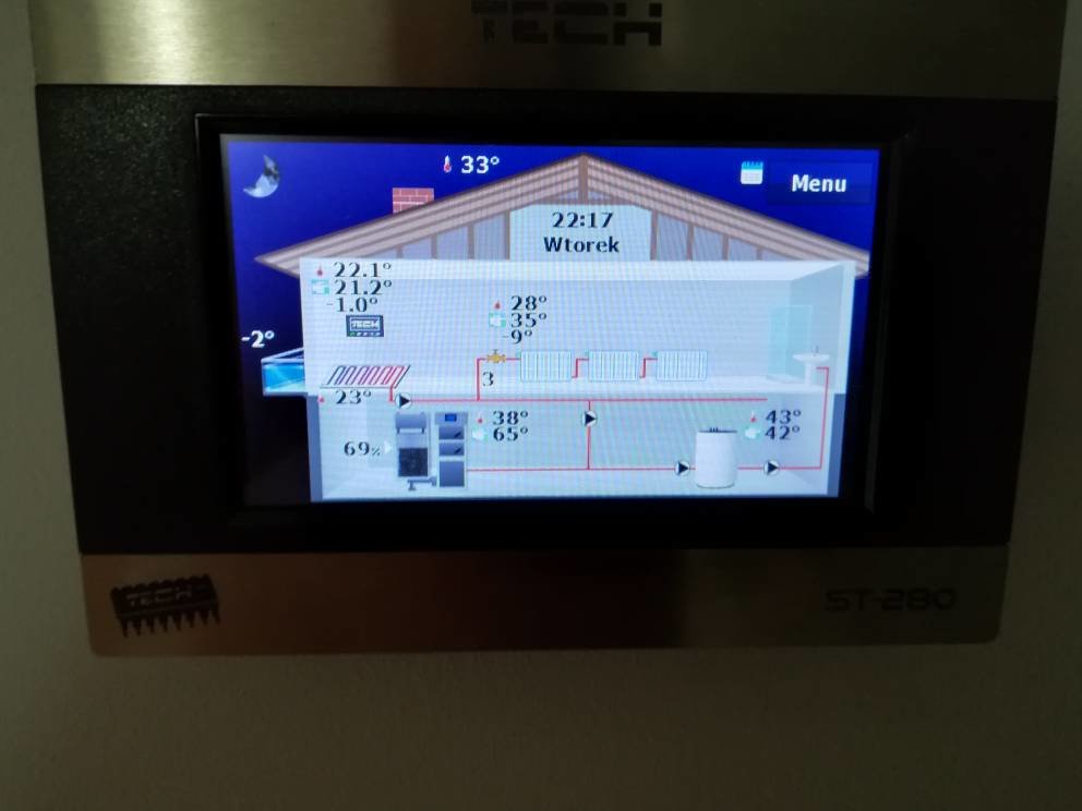

Żeby nie być gołosłownym załączam wykres z 2 dni ze sterowania pogodowego podłogówką i z korekcją pokojową.
Wahania temp zewnętrznej całkiem spore a wewnętrznej max 1C w godzinach jak widać.
Może dałoby się to jeszcze bardziej wyprostować ale jak dla mnie OK.

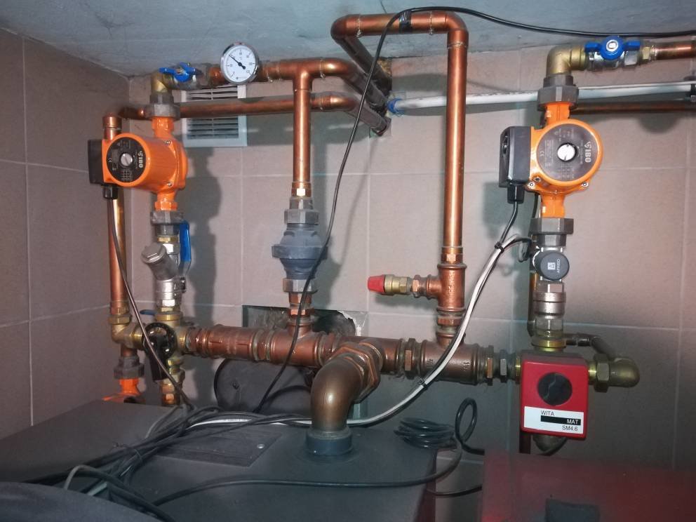

Duże znaczenie ma sama instalacja przy piecu jak jest zbudowana.
Podam to na swoim przykladzie:
Piec z zapalarka
Piec działa w systemie 6/6 przy obecnej pogodzie - czyli 6 godzin się pali i 6 przerwy.
CO i Podlogowka są na oddzielnym zaworze 4 d i Podlogowka jest sterowana siłownikiem a siłownik sterownikiem pokojowym.
Biorąc pod uwagę bezwładność podłogowki temperatura sterowniku pokojowym jest 21.5 a oczekiwana 23
Kocioł odpala się o 3 i o godzinie 7 osiąga założony cel a o 9 wygasza sie.
Między 5 a 7 jest celowo podniesioną temperatura na sterowniku pokojowym aby rozpędzić podlogowke. Od 7 do 9 temperatura jest obniżana o 1 stopień wtedy zawór się zamyka a w domu jest temperatura 23 °
Kolejny cykl zaczyna się o 15 więc jeżeli jest słoneczna pogoda i pomieszczenia dogrzewają się to i tak regulator pokojowy wszystko koryguje.
