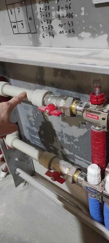

  3. Witam Jestem w trakcie remontu i mam założony kocioł gazowy do ogrzewania jednego piętra całość podłogówka( 90m²) Reszta domu jest grzana z ekogroszku( 2 osobne systemy). Mam jeszcze możliwość modyfikacji instalacji i dlatego pytam. Jak najlepiej sterować podłogówka.?? Teraz kocioł jest uruchomiony bez żadnych sterowników i czujników i zauważyłem, że często się wyłącza i włącza. Jest jeszcze cwu do niego ale jeszcze nie podłączone. Kocioł wczesniej wygrzewał podłogę i teraz od 2 dni pracuje normalnie. Ustawiony na 20 stopni bo piętro jeszcze nie zamieszkałe. Teraz zużycie gazu według aplikacji vicare wynosi około 3.5m³ na dzień. Proszę o porady jakie sterowanie będzie najlepsze do tego kotła i podłogówki. Zależałoby mi aby mi aby kocioł pracował cały czas. Bez wychładzania podłogi. Zdjęcia robione dużo wcześniej.

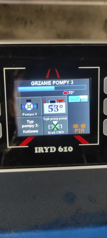

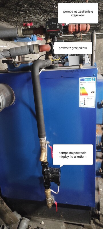

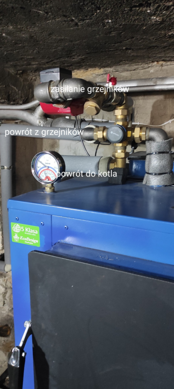

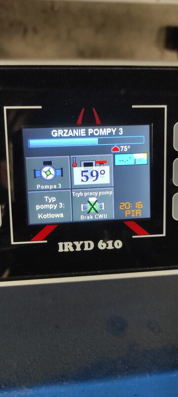

  5. Witam Właśnie dołożyłem pompe na powrocie, między zaworem 4D a kotłem. Sterownik to iryd610, wybrałem w ustawieniach pompę 3 jako kotłowa.Pompy włączają się w tym samym czasie po osiągnięciu 40 stopni. W ustawieniach można jeszcze wybrać temperaturę wyłączenia pompy kotłowej. Pompy są takie same. I tu mam pytania : Czy pompa kotłowa powinna pracować cały czas, czy powinna się wyłączy po osiągnięciu ustawionej temp. powrotu? Czy pompa zasilająca grzejniki powinna być ustawiona na większym biegu niż kotłowa? Zawór 4D nie jest sterowany ze sterownika. Czujnik temp. pompy jest przypięty do rury powrotnej przed pompą. Zauważyłem że jak przymkne zawór 4d to temperatura powrotu jest wyższa, a jak otworzę to temperatura powrotu spada. Poniżej załączam zdjęcia. 9 Pozdrawiam

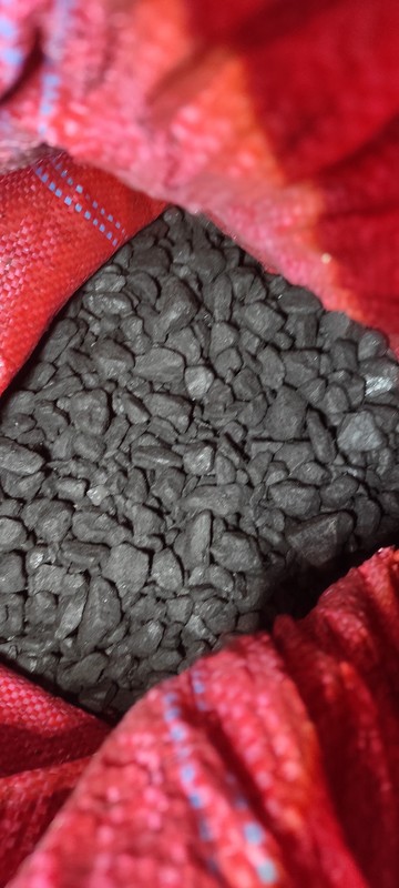

    Witam Ja kupiłem tydzień temu 2 tony grennpala. Mam go w workach, ale na razie czeka na cieplejsze dni. Teraz palę karlikiem.

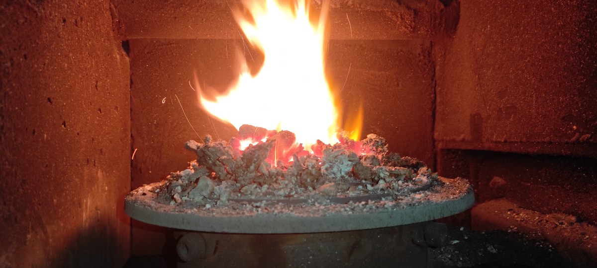

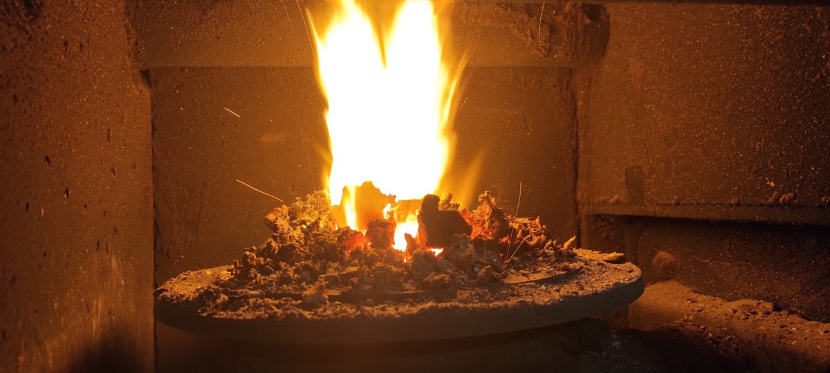

  9. Witam Tak więc dwa tygodnie temu uszczelniłem ten zewnętrzny talerz i od razu była zauważalna zmiana płomienia. Oczywiście musiałem zmienić ustawienia. Po dwóch tygodniach mogę powiedzieć, że po uszczelnieniu jest lepiej ze spalaniem. A co do pracy obrotowej retorty to nic to nie przeszkadza.

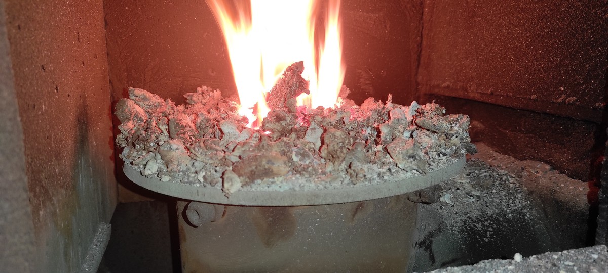

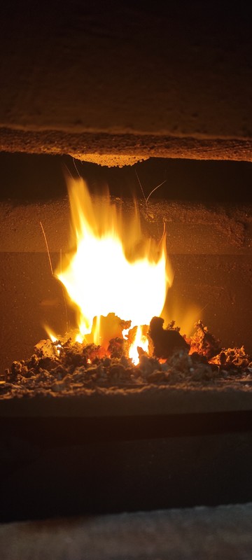

    Właśnie zauważyłem, że trzeba zmniejszyć podawanie bo lubi kopcić. Mam też problem z utworzeniem kopczyka, pali się na równo. Jak chce zrobić kopczyk to znowu pojawia się dym i czarno w kotle. A pytanko lepiej jak kocioł długo pracuje do osiągnięcia temperatury zadanej czy jak chwilę i stoi w podtrzymaniu bo nie wiem jakich ustawień szukać. Muszę też brać pod uwagę komin bo mam zwykły z cegły. Z ekogroszekiem jakoś było łatwiej.
  11. Jarek08 odpowiedział(a) na chybianin temat w Opał

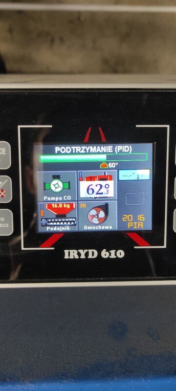

    Witam Nie zakładałem nowego tematu, ale zakupiłem w tym roku 2 tony greenpala i mam pytanie odnośnie ustawień. Po rozpoczęciu palenia nim musiałem ustawienia zmienić. Ustawiłem: Podawanie min.2s. max 3s przerwa 30s Wentylator 30% (rusza od 20%) Przy takich ustawieniach spala się dobrze, spieki są ale do przyjęcia. kocioł bardzo długo pracuje do temperatury zadanej 65 stopni. Retorta obrotowa, przesłona na wentylatorze otwarta na maxa. Temperatura spalin około 130stopni, termometr w czopuchu. Teraz zmieniłem ustawienia na : Podawanie min 4s. max 5s. Przerwa 55s wentylator,30% Zobaczymy jak będzie. Ustawienia zapisuje sobie w zeszycie. Proszę o informację czy ktoś pali greenpalem i jak to u niego wygląda. Nie wiem czy lepiej jak kocioł pracuje bardzo długo czy jak chwilę i stoi w podtrzymaniu.

  13. Witam. Moje pytanie to czy mogę zamknąć zawór 4D na 0 ?? Nie mam CWU (kocioł tylko do grzania domu) Zbiornik wyrównawczy jest gdzieś wpięty w instalację, nie jest wpięty bezpośrednio do kotła. Zastanawiam się nad tym czy mogę dać zawór na "0" i czy się woda w kotle nie zagotuje. Kocioł pracowałby tyko na malutkim obiegu bez grzania grzejników. Jesienią i wiosną było by super coś takiego aby kocioł mógł pracować bez grzania grzejników. Poniżej zdjęcie instalacji.

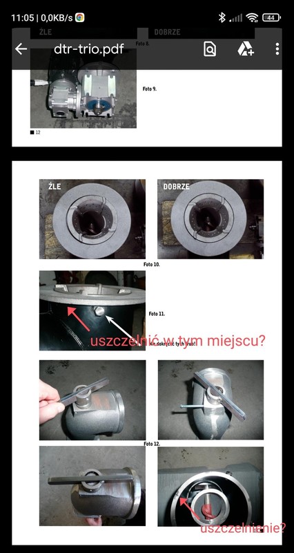

  15. Czyli uszczelnie ten talerz i zobaczymy co będzie. Jak nie będzie żadnej różnicy to następnym razem nie będę uszczelniał. Palę bez pid-a bo go nie mam. A co od smaru to właśnie tak zrobiłem że końcówkę ślimaka co wchodzi do pierścienia i później napędza wianek, złożyłem na smarze miedzianym do hamulców samochodowych. Pisało na nim do 1200 st. Jeszcze jedno pytanie jak mocno ten uszczelniacz skleja elementy? Można to potem bezproblemowo rozłączyć.??
  16. Trochę mnie to dziwi. Ten talerz się nie kręci i wydaje mi się, że jeśli jest on tylko położony na obudowie to tam na pewno powietrze "ucieka". Palenisko opiera się na tym talerzu i tam na pewno się nie uszczelnia.
  17. Dzięki za informacje. Kupię uszczelniacz i zrobię uszczelnienie ale czy będzie się lepiej paliło to zobaczę na jesień. Przez lato nie użytkuje kotła.
  18. Czyli kupic uszczelniacz do temp. 1200-1500 stopni i mogę uszczelniać pomimo obrotowej retorty? Ten talerz opiera się tylko w tym miejscu gdzie wcześniej zaznaczyłem.

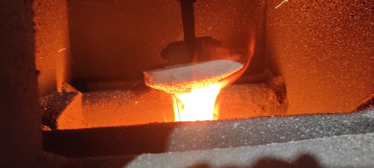

  19. Witam. Jestem na etapie kończenia czyszczenia i konserwacji kotła po sezonie więc mam dylemat czy uszczelniać obrotową retortę firmy pancerpol. Nigdzie nie znalazłem jednoznacznej odpowiedzi. W instrukcji też nic Niema o uszczelnieniu. Teraz paliłem pierwszy sezon w tym kotle bez uszczelnienia. Następne rozpalenie kotła nastąpi dopiero na jesień. Nie wiem czy uszczelniać czy nie proszę o pomoc. Poniżej zdjęcie. Czy mam uszczelniać w tym miejscu? ( Zaznaczyłem na czerwono)

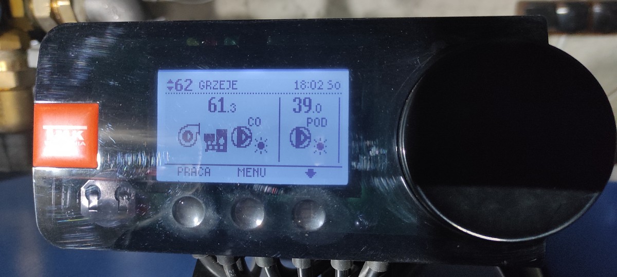

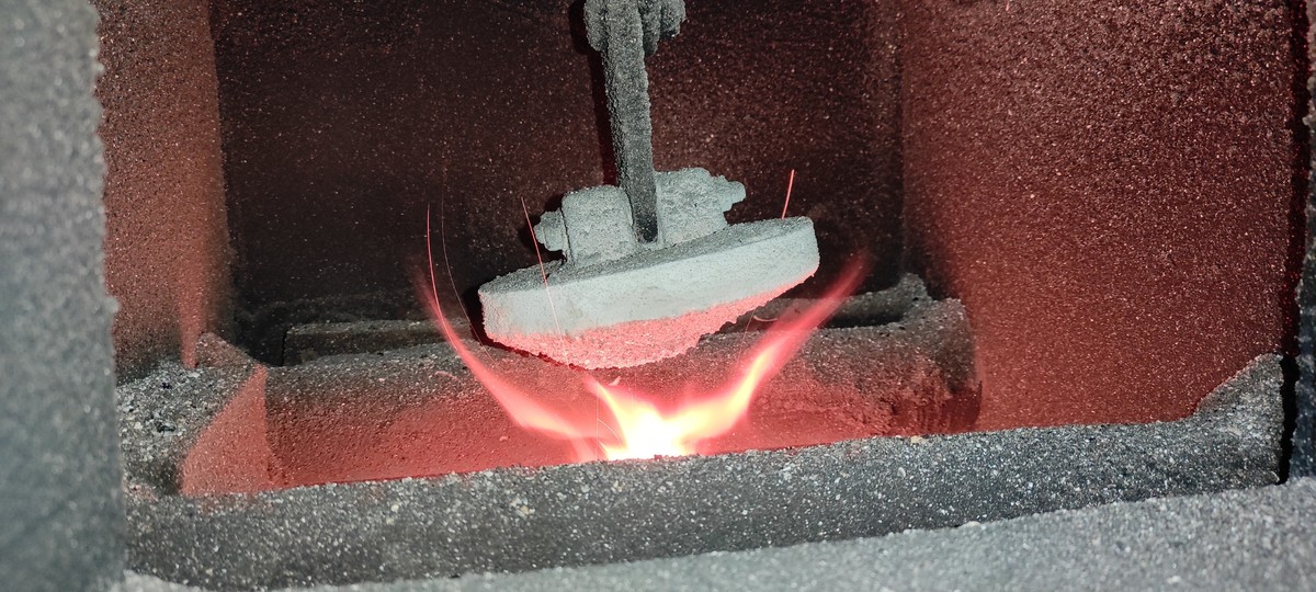

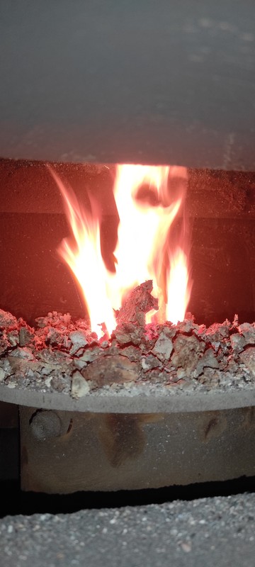

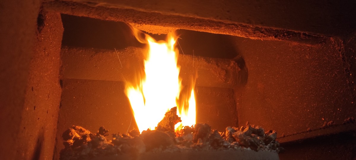

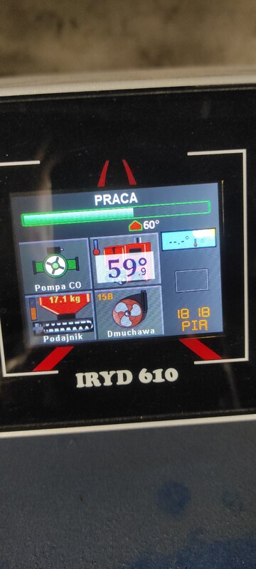

  20. Witam Proszę o porady na temat ustawień kotła. Kocioł posiadam 1 sezon i uczę się go. Po przeczytaniu kilku postów na temat ustawień zacząłem ustawiać kocioł według forum. Aktualnie mam ustawiony kocioł na ustawieniach : podawanie min.5s. max. 6s. przerwa podawania 60s. Dmuchawa 28% przesłona otwarta na max. Dmuchawa startuje od 20% Temperatura zadana kotła 62 stopnie. Histereza 2 stopnie. Kocioł bardzo długo pracuje aby osiągnąć 62 stopnie. Jeśli przejdzie w podtrzymanie to tylko na parę minut. Dzisiaj zauważyłem że miał 61 stopni i temperatura podczas pracy zaczęła spadać i potem znowu rośnie. Spadła do 59,5 stopnia proszę o informacje czy lepiej jak kocioł przechodzi w podtrzymanie i nim długo jest czy lepiej jakby pracował cały czas bez wchodzenia w podtrzymanie. poniżej wrzucam zdjęcia. Aha i ekogroszek karlik.
