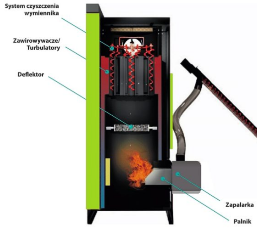

A co sądzicie o takim kotle:
Wydaje się że ma wszystkie zalety (które ty wymieniacie na forum) jakie powinien mieć kocioł peletowy.
Wymiennik z pionowymi kanałami, palnik Revo, .........
