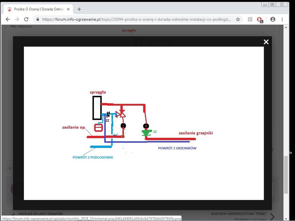

    1)Zawory odcinające powinny być jeszcze przy samych rozdzielaczach,oraz odcinające kocioł,ewentualne dodatkowe naczynie przepon.montuje się na szybkozłączce do naczynia a nie na zaworze odcinającym
  • Zawór zwrotny w obiegu podłogówki powinien być "na powrocie do powrotu"
nie to że zła tylkowizualnie będzie sięźlekomponować z całym zestawemmaprzyłącza ale na razie jązostawie
Witam jutro już będzie wstępnie wisiało na ścianie i będzie wpałka do tego co istnieje ale pojawiłosię pytanie bo w pierwszych postach narysował mi odpowietrznik zawór zwrotny na powrocie przed sprzęgłem umiejscowiony przed trójnikiem. Poniżej daje schemat jak to jest teraz u mnie i proszę podpowiedzieć gdzie dać ten 3 zawór zwrotny chyba że ten za pompą op nie potrzebny.Proszęwybaczyćschemat  jest okrojony :) chodzi mi o zielone zawory zwrotne
Edytowane przez brovar
Dziękuję o tym nie wiedziałem że musi być na powrocie z podłogówki:) ale już tak mam skręcone ale naczynie dalem w górę   szkoda że nie może ono być gdzieś niżej nie przy samym trójniku?
Pytanko jeszcze bo w sklepie mają vr71 w dobrej cenie czy on będzie ok do grzejników i op  bow instrukcji pisze żemożeobsłużyć 3 obiegi ze zmieszaniem>?
Naczynie może być trochę oddalone,najlepiej zamontować go na przeznaczonej do tego celu szybkozłączce do naczynia(można okresowo kontrolować ciśnienie w naczyniu bez jego demontażu)Rura do naczynia CU 22 VR71 będzie OK dla dwóch obiegów z mieszaczem i jednego bezpośredniego grzejnikowego

tzn naczynie bym dał nie przy trójniku tylko na tym kolanie pod sprzęgłem gdzie powrót z grzejników. Do naczynia kupiłem szybko złącze afriso gdyż ma spust i zawór w sobie: :) Rura oczywiście 22 późniejidzie zawór bezpieczeństwa i szybkozłącze.  To jutro wezmę ten vr 71 czujnik temp plus zabezpieczenie przylgowe podłogówki. Sorki że mam tyle pytań ale robię to sam po pracy i mi nad tym schodzi. Nie wierzę już żadnemu instalatorowi.
A ile masz obiegów bo nie wiem czy się nie rąbnąłem?Bo odpisywałem na podobny temat gdzie były 3obiegi.Jeden podłogowy i jeden grzejnikowy?Jeżeli tylko dwa obiegi to oczywiście ma być VR 70 Sor

no obiegów mam dwa grzejnikowy i op :) ale za rok może bym założył solar  . Wiem że jest droższy ale to nie przeszkadza ważne by działał bowszędzie piszą że możliwośćrozszerzenia o 3 obiegi ze zmieszaniem a przecież grzejniki sąbez zmieszania:)
i czy to naczynie będzieokjakdamnatymkolanie pod sprzęgłem
