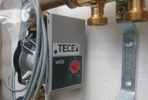

Jeszcze pytanko bo w tece jest pompa wilo z 3 prędkościami więc ją zostawie a do grzejników jaką kupić 25/40 z atodaptem?

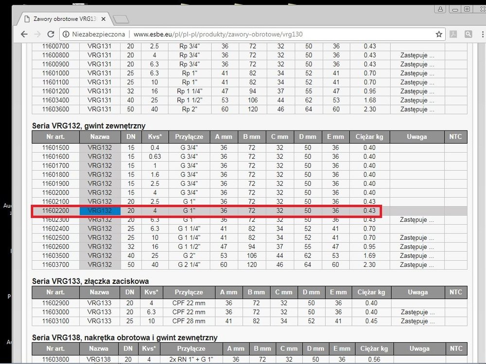

Zawór 3D dałbym ESBE o Kvs=4 np.jak w załączniku z gwintem zewn.1"(łatwiej jest się nawiązać z pompą która też ma półśrubunki 1") do tego są półśrubunki mos.1"x1" i siłownik ARA 600

Zawór kupie taki jak podajesz no i on jest tak jak pisałem 3/4 cala to jest DN a wiadome że śrubunki ma o dymensję wyższą:) a ten siłownik ara 600 to 3 punktowy? czy będzie on kompatybilny z vr70 vaillanta?
Jeśli chodzi o przepływy na podłogówwce to wyliczone wychodzą łącznie około 7 l/min czyli to kvs będzie ok?

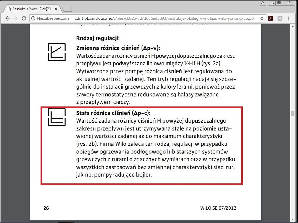

Ok czyli przeniose to do kotłowni a co sadzisz o tych poziomach tej pompy jak tym regulowac co oznaczają te wykresy
W ogrzewaniu podłogowym pompa powinna pracować ze stałą różnicą ciśnień (zał.) Wąskim gardłem u ciebie może być niewystarczająca średnica rur do rozdzielacza OP.Przy 10 obiegach to rura minimum Cu28

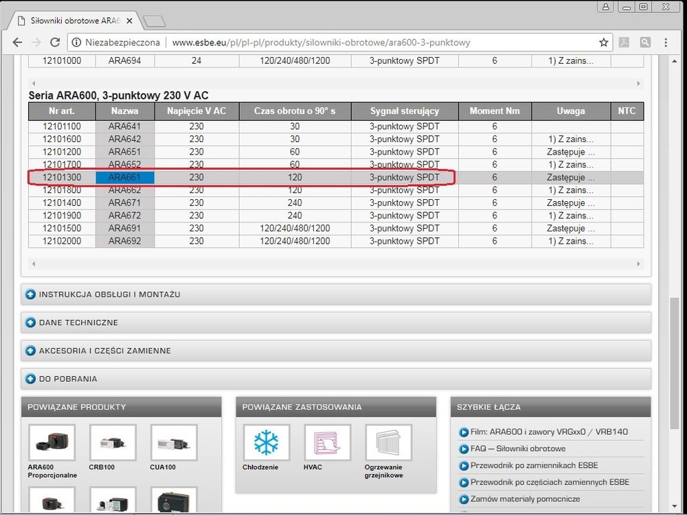

Do grzejników pompa 40ka.Nie rozumiem co to jest wyliczone 7l/min?)Konkretny model siłownika ARA 661 (zał)
