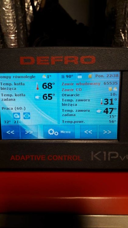

  • Kam88 włącz pid i zostaw na kilka dni. Musi się ustabilizować.
  • A tak w ogóle to mam pytanie jak zmienia się praca kotła jeśli zmienię moc kotła np na 80%? Z tego co zauważyłem to w menu serwis czasy pracy i przerwy pozostają bez zmian, więc sterownik dalej porusz
  • Dzisiaj rozpalę na tych ustawieniach o zobaczę jak u mnie sie będzie sprawować
Sterowaniem pompą wlacz/wyłącz wlasnie nie jest ani dobre ani kozystne dla pieca ani dla użytkownika. Po pierwsze, gdy pompa jest włączona to piec zalewa zimna woda z instalacji i to dla pieca jest szokuem termicznym co sprzyja odksztalcenia materiału z którego jest piec zbudowany. Po drugie dla użytkownika bo moga wystapic za duze wachania temp. Głowica termostatyczna jest tak zbudowana zeby regulować temp w pomieszczeniu a nie temp czynnika w grzejniku(woda). Cala instalacja pracuje stabilnie jeśli jest caly czas plynny przeplyw czynnika o przyblizonej temp wejscia/wyjscia. Taka rada przestaw w sterowniku aby regulator sterowal zaworem a nie pompa. A termostatyustaw sobie na 3-3.5 co odpowiada temp w pokoju na poziomie 22-23st. Albo glowice na maxa a regulacja temp zajmie sie silownik razem z regulatorem pokojowym, a jak masz zalozony czujnik zew to mozesz wlaczyc tez pogodowkei dopasowac pod siebie krzywa grzewcza. Ale jak pisalem zrobisz jak uwazasz.

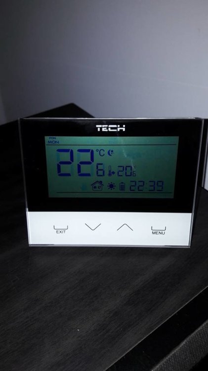

Panowie ja u siebie mam sterownik pokojowy st 292v2 kupiony za pare groszy bo sie taki trafił i tez spełnia swa rolę. Kto posiada nowy sterownik na piecu v4 to moze sobie kupić taki sterownik pokojowy w ktorym mozna zmieniac parametry pieca a nie tylko temp. jak mu sie nie chce chodzic do kotlowni ale i tak na ekranie nie widac to co na palniku. Uważam ze zwykly regulator wystarczy jak sie ma piecyk ogarnięty.
Dzięki kolego lechumb za podpowiedź z tym regulatorem pokojowym , który podałeś...zamontowany, podłączony i działa fajnie [emoji6]w dzień cieplej na noc chłodniej [emoji4]1dc1366a3cce93a6d7c4b76e83106863.jpg145d4ad48b7a53811f35e461dc405fab.jpg
Wysłane z mojego SM-A510F przy użyciu Tapatalka
Zapomniałem dopisać , iż regulator pokojowy ustawiony w menu ustawień sterownika kotła K1Pv4 PZ, na sterowanie zaworem wbudowanym - silownikiem zaworu 4D i obniżenie pokojówki o 10°[emoji6]
Edytowane przez 161os037
Tylko wlasnie lepiej obnizac temp na instalacje tak jak zrobiles a pieca nie ruszac.
Tak jest Panie kierowniku[emoji16]...żadne tam sterowanie kotłem, czy jeszcze gorsze sterowanie pompą CO...bo potem wykres temperatur kotła poszarpany jak z badania EKG [emoji23]
