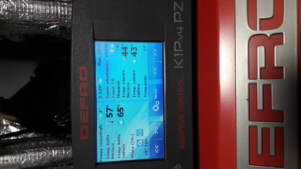

Witam serdecznie...spróbuj takich ustawień, mnie pomogły [emoji6]...też mam Defro Komfort Eko PZ tyle że 15kW
Moc kotła: 50%
Zadana temp. 65 stopni
Min.praca podajnika: 2sek.
Max.praca podajnika: 5sek.
Min.przerwa podawania:45sek.
Max przerwa podawania:55/60sek.
Korekta powietrza: -2%
Wentylator tak jak w ustawieniach fabrycznych , tu nic nie ruszałem.
Temp.spalin mam od 80 do 120 stopni .temp.powrotu do 54 do 56 stopni. Pogodówka załączona z zaworem 4d z siłownikiem.
Palę Eko groszkiem Bartex Silver.
Spalam go 10 do 12 kg na dobę przy obecnych temp.na zewnątrz. Ogrzewa 130m2 bez podłogówki tylko grzejniki żeberka aluminiowe 7 szt. (60 żeberek) plus drabinka w łazience. Pozdrawiam Rafał. 6d94f85f9e80725b76e568a313ccbe09.jpg
