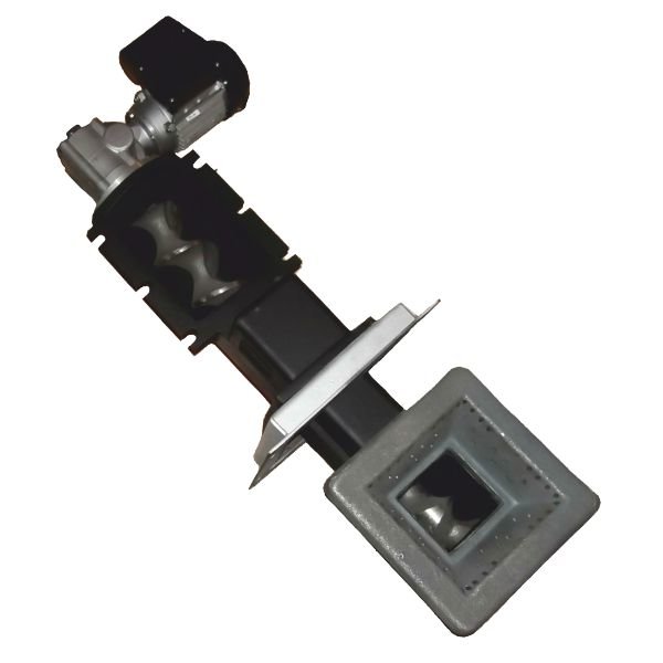

Palnik żeliwny ZS-1 - tylko tyle udało mi sie dowiedzieć.
No ale jak sprawdzić czy trzeba uszczelnić czy nie?
Podobno był uszczelniany silikonem więc co jeszcze może być przyczyną? Zwrócę też uwagę że ten ekogroszek słabo się dopala.

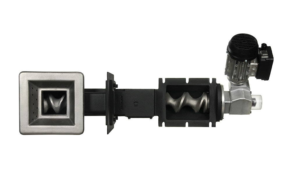

Nie pamiętam który producent oznaczał wyrób ZS-1 albo żeliwny w kwadratowym modelu albo elgomax
Z firmy żeliwny palnik wygląda tak:
elgomax robił praktycznie to samo:
przy firmie żeliwny sytuacja bardziej złożona, bo w zależności od mocy i czasu produkcji było parę wersji napowietrzenia
Odpowiedz tylko, czy tak wygląda palnik w tym kotle?
Hmmm na 100% nie mam pewności, ale nawet jeśli nie jest identyczny to jest bardzo podobny.
