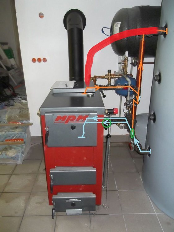

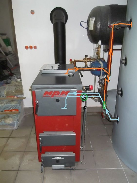

To ja ponownie podłączę się do tematu. Chodzi mi o to, iż w mojej instalacji nie działa obieg grawitacyjny pomiędzy kotłem a buforem.
Aby było łatwiej dołączam kilka plików:

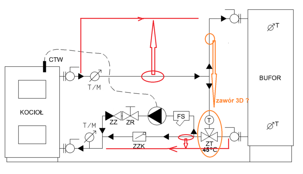

1. Schemat zasilania - kolorami zaznaczyłem kwestię do dyskusji

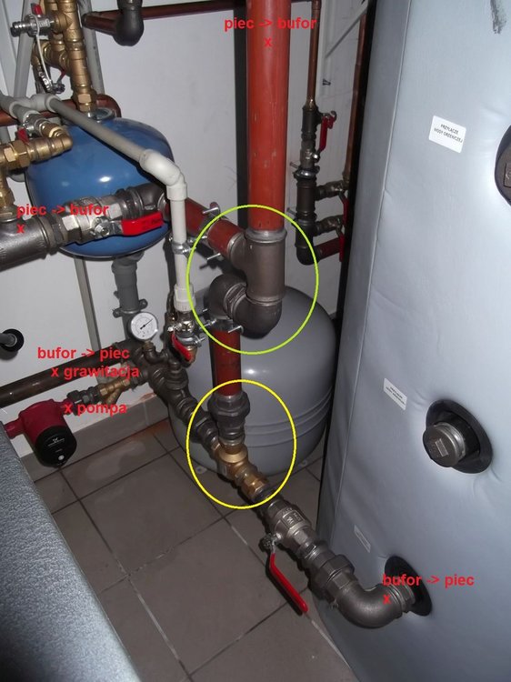

a) rury piec - bufor idą "poziomo" (prawie - zachowane spadki) a dopiero w okolicy bufora idą w górę/dół. Czy wyjście z pieca nie powinno iść od razu do góry a dopiero potem w "poziom" do bufora - czy nie ma to znaczenia
b)zamiast zaworu termostatycznego odcinającego "podciąganie" ciepłej wody do rozgrzewania/ochrony powrotu mam zamontowany zawór termostatyczny 3D na rurze powortu bufor - piec. Czy nie powoduje to blokowania / nadmiernych oporów ?
2. Fotka "Obieg" - jak to wygląda w rzeczywistkości z opisanymi kierunkami przepływu
3. Fotka "Instalacja" - więcej szczegółów wyglądu instalacji. Na zółto zaznaczyłem zawór termostatyczny. Dodatkowo fragment trasy rurowej którą wykonano w jakiś pokrętny sposób - czy to nie stanowi równiez jakiegoś problemu (ilość kolanek, zakrętów..)
Musze zlecić poprawienie układu, ale teraz muszę wiedzieć co i jak poprawić.. po fachowcach...
Obejście z zaw zwrotnym klapowym musi mijać też zaw 3-D - czyli to co narysowałeś na czerwono na górnym rysunku.
Ale z drugiej strony zaw 3-D ochrony kotła o temp 45C przy wymaganych przez producenta 55C to śmiech na sali.
Może go wywal, on swojej roli nie spełnia.
Myślę tak:
- wywalić zawór 3D i dać zawór odcinający termostatyczny na nitce "pionowej", tak aby nie blokować przepływu bufor - piec na powrocie. I pewnie na temperaturę 55'C (bo tak faktycznie chyba jest w dokumentacji do MPM-a).
- wyprostować ten zawijas "by-passu" (żółte kółko powyżej zaworu termostatycznego) -> trójnik i odejście prosto w dół a za nim kolanko prosto do góry.

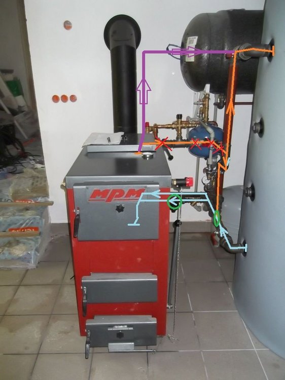

- pytanie czy nie podnieść układu zasilania do góry (z piece od razu na wysokość wejścia zasilania bufora). Nie poprawi to obiegu grawitacyjnego ?
Zastanawiam się jeszcze nad podniesieniem rury w obiegu zasilania (kolor fioletowy). Czy nie poprawi to dodatkowo obiegu grawitacyjnego (wyjście z pieca od razu do góry zamiast obecnego wyjścia "poziomego" ?

kolanka i mufki z miedzi - tj. ostre kąty 90' powodują to że ukł słabo działa pod grawitacją.
Mam takie coś u siebie - grzenie CWU w lecie i praca pieca na tzw małym ukadzie  - powiem tak -  jak calość sie rozbuje do 80-90  to "jakoś" to działa ale szału nie ma -  poniżej tego musze wlaczać pomkpe bo inaczej woda nie chce wystartować .
na grawitacji podstawa to :
Primo  -  małe kąty na zgieciach rur -    najlepsza była by rura z stali kotłowej odpowiednio wygieta na gorąco palnikiem tlenowym ( ew na miedzi   przerobić kolanka 90' na kilka takich 15'   aby wyszły ładne łagodne katy   - może wizualnie nie bedzie to wygladać ładnie i monter bedzie sie wkurzał bo trzeba lutować 3x wiecej połączej ale to jest to.
2  - średnica rur - im wieksza tym lepiej - u mnie w układzie od pieca jest 1 1/4cala   ale mysle że calowa w zupełności da rade.
Najlepiej zrobić łagodne wyjscie z pieca i pociągnąć rure wprost do góry ale nie do samego konca (czyli nie do wyskokości wejscia do bufora ) - tu trzeba łagodnie podejsc w poziomie.
   Ja na twoim miejscu poszedłbym w wygiecie nowej rury ze stali kotłowej
na kształt tego  + zawór VC - a'la system jak termostat w silniku spalinowym
No i musisz ogarnąć powrót - ogólnie to jest jedna pajeczyna - mufek zaworów.... przy wyjsciu z bufora przekrój rur jest w miare szeroki nast w srodku sie zwęża a na wyjsciu   - tj przy samym dolocie dołem do pieca jest dalej szeroko + nie masz zachowanego spadku na powrocie !!!! ale widze jest płasko  -a to też jest mega ważne  powrót pieca musi być obowiązkowo najnizej w całej instalacji - warto aby to było min 10-20cm niżej  niż powrót z bufora. Aha dalej żadnych ostrych kątów na kolankach 90' - zawijasy muszą być łągodne
Generalnie bufor + grawitacja to bardzo cięzki temat  i mało współczesnych młodych chłopaków instalatorów ma  pojecie jak zrobić porzadnie.  Ci co robili kiedyś dobrą grawitację juz poumierali albo sa na emeryturach a młodzi  powiedzą ci tak - Panie dziś i tak każdy zakłada pompy.

Dzięki za uwagi.
Generalnie układ pracuje z pompą - grawitację chcę zachować tylko na wypadek braku zasilania. Średnice obecnie są duże i nie ma tam (na głównym obiegu) przewężeń). Spadki na zasilaniu i powrocie są zachowane.
Na pewno kwestia kolanek będzie do ogarnięcia.
Dzięki za info. Bardzo interesujące schematy.

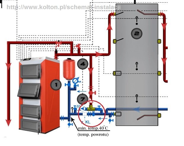

Ten jest bardzo podobny do tego co mam:
Tak jak tu już było pisane - muszę zawór termostatyczny przerzucić z głównego obiegu. To co na rysunku jest w kółku (7) pozwoli mi wykorzystać układ który mam - z minimalną ilością przeróbek (zawór pewnie muszę kupić nowy - mniejszy przekrój i być może wyższa temperatura - bo mam na 45°C)

No i w końcu udało się znaleźć hydraulika, który chciał mi zmodyfikować instalację kotłową.
Teraz w końcu mi działa układ grawitacyjny. Dodatkowo wymieniłem zawór termostatyczny na nieco wyższą temperaturę (zgodnie z zaleceniem producenta - min.50'C dla układu z buforem).
Teraz przy ok. 60'C na kotle oraz braku pracy pompy - woda kotlowa sama zaczyna krążyć w układzie piec - bufor. I działa bez problemów pomimo względnie niedużych różnic wysokości...
A tu schemat mojego układu - może się komuś przyda (jak widać wyjście z kotła "poziomo" na zasilaniu oraz obniżenie poziomu na powrocie tuż przed piecem nie przeszkadza):1277019904_bufor-schemat-zasilaniav.2.thumb.png.ef16c0595189d579d86eae89ac4ad7a1.png
