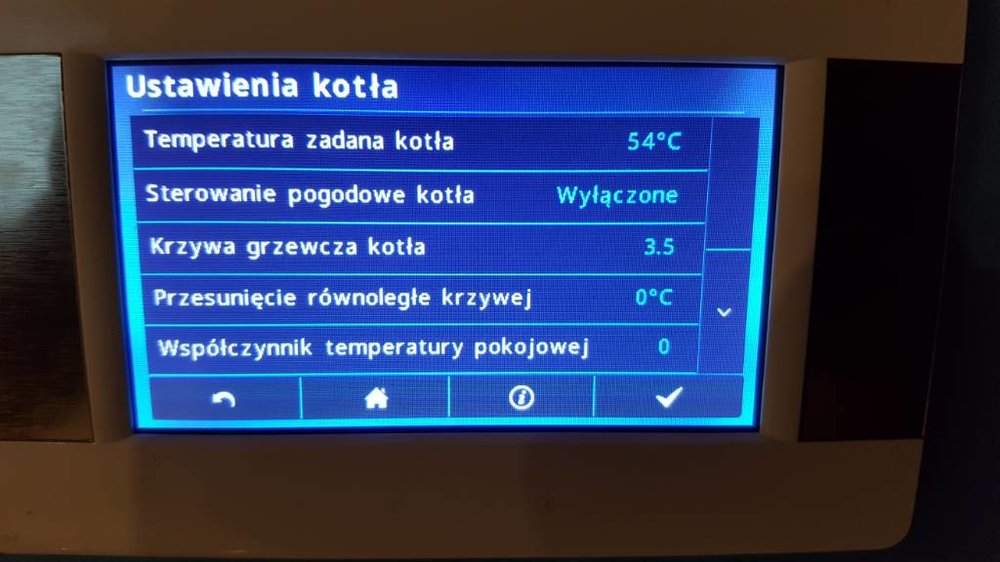

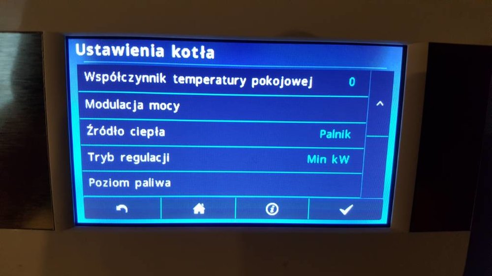

W głównym menu są ustawienia kotła : temperatura, tryb zima, lato, krzywa itp. co rozumiem natomiast jest też modulacja mocy i tu kilka pytań:
a więc maksymalną moc kotła na grzanie cwu ustawiam na 4 kW, na ogrzewanie domu 28 kW on i tak sam z tego co zauważyłem dobiera moc do zapotrzebowania (chyba).

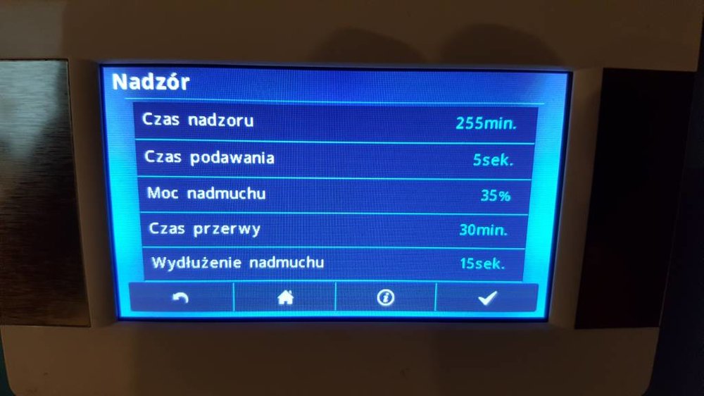

Następnie nadzór :
Czy to właśnie tutaj powinienem się bawić z czasami i mocą nadmuchu aby ustawić kociołek ? :
Czas nadzoru 0 = wyłączenie nadzoru 255= cały czas działa lub osobne ustawienie minut ?
Czas podawania oryginalnie 12 sek. na grzanie co + cwu na co mam 8 sek. to jest czas podawania paliwa ?
Moc nadmuchu - moc dmuchawy ?
Czas przerwy - czas przerwy między podaniem paliwa ?
Wydłużenie nadmuchu - co to jest ? czas przez jaki działa dmuchawa ?

Piec  w  lecie  będzie  wariował na  Fuzzy Logic   nie wiem dlaczego ale  nawet  producent  zaleca  wyłączenie   w  lecie  ja się  przełączyłem na   MiniKW , druga  sprawa   wyłączyłem  sterowanie pogodowe pieca    za dużo podbija  maksymalna  temperaturę   ( lato  ustawiam na minikw+ 54 - 56  C na  kotle ) ,
MiniKW -   praca  pieca  do 8KW mocy nawet jesli ustawisz    moc np na 17KW   sterownik i tak nie  pozwoli tyle  osiągnąć .
MAX KW  - piec  jedzie na Maxa  .
FuzzyLogic -  dziwny tryb   w lecie    anomalie   kocioł sie przegrzewa i nom stop alarmy , w  zimie    idealna praca   wykresy  mocy kotła i temp   w miarę  równe   .
Standardowy   - powiązane  z  ustawianiami  pieca  tryb ręczny   wtedy sterownik  tylko kontroluje  maksymalna temp pieca  oraz   temp spalin  .

wyłączyć sterowanie pogodowe dla kotła , i mieszaczy
nadzór 30 min
przedmuch co 20 sek
podawanie 5 s
dmuchawa bez zmian jak w serwisówce
