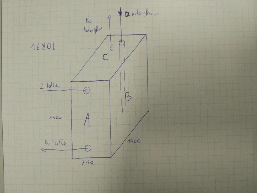

Cześć!
Zamierzam zbudować bufor o wymiarach jak na rysunku.
1500x1500x750 około 1680 litrów.
750mm żeby przeszedł przez drzwi no i ogranicza mnie wysokość.
Wiem że kształt nie jest optymalny.
Jak radzicie umieścić dopływy i odpływy?
Na rysowałem swój pomysł.
Bufor będzie kilka metrów od kotła i układ kotłowni naprawdę dziwaczny jest.
Najlepiej by było żeby tylko ścianki A i C miały króćce.
Czy blacha 3mm będzie wystarczająca??
Napewno będzie usztywniona podstawa może też związane ściany.a3f83d0bd799d909d4128f6b1e76a821.jpg

cześć,
ja bym dał króciec "z kaloryferów" na ściankę A trochę wyżej (około 15-20cm) niż "Do kotła"
Nie zapomnij dać odpowietrzenie w trójnik na rurze do kaloryferów.
Ciekawe jak w planach masz wzmocnienie tej konstrukcji od wewnątrz? sam rozmyślam nad podobnym projektem....
 Wydaje mi się że blacha 3mm będzie ok
Moim zdaniem blacha 3mm to zdecydowanie za mało. Piece są z grubej 5-6mm blachy i często maja wspawane wzmocnienia by brzucha nie dostały. A co dopiero blacha 3mm.
"Ciśnienia pracy buforów ciepła nie określają przepisy prawa budowlanego, ale wynosi ono nie mniej jak 2 bary i nie więcej jak 6 barów. Moje zbiorniki badane są ciśnieniem 3bar.
Zbiorniki wykonywane są z blachy stalowej jako cienkościenna powłoka spawana. Jako materiał do budowy zasobników buforowych wykorzystywana jest blacha niestopowa o grubości 3-4 mm"
cytat z https://www.p2ar.pl/oferta/zbiorniki-buforowe/
Przy walcu ok, ale przy prostopadłościanie rozkład sił już nie jest taki sam. W walcu masz 1-2 spawy po wysokości i po jednym u góry i na dole (razem 3-4 spawy). W prostopadłościanie masz 12  do tego po krawędziach pod kątem 90'.
W układzie ciśnienie będzie np 1at wiec na ściankę działa siła 1kg/cm2.
Wiec przy tym projektowanym zbiorniku na jeden większy bok będzie to 22 tony parcia. Jesteś pewien że spaw na bokach to wytrzyma? Bez odpowiedniej konstrukcji zewnętrznej nie zaryzykowałbym przebywania w pomieszczeniu po naładowaniu bufora.

Witam,
Mam podobny pomysł, bufor 750x750x1600 w układzie otwartym i ciśnieniem ok 1 bar. Proszę o informację czy ktoś widział/spawał takie cudo... Jaka blacha, jakie wzmocnienia?
Wstępnie myślę o ramie z kątownika zimniwalciwanego L50x50x5 z poziomą poprzeczką na scianach z uwagi na brzuchy, i wszystko obspawane blachami 4mm. Wyjdą po takie dwa "kwadraty na każdej ze ściany + podobne podstawy.
Proszę o przemyślenia, uwagi.
