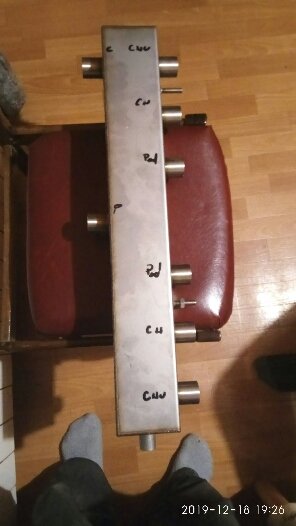

Profil 10x10 cm robione na zamówienie przez znajomego spawacza e6db6c1945eeba1528cc844cdf712ca2.jpg
To bojler masz wpiety za sprzęgłem? I jakiej długości jest to sprzegło?
To na zdjęciu to jest sprzęgło kolegi @Klaudiusz3 można skontaktować sie z nim przez forum .
Tak to jest sprzęgło od Klaudiusza. Po wielu konsultacjach z nim, i próbach na innych konstrukcjach to właśnie sprzęgło Klaudiusza okazało się w zasadzie jedynym rozwiązaniem które ustabilizowało instalacje. Pomijam problem z kotłem który niestety okazał się przewymiarowany mimo sugestii o zakupie mniejszego kotła ,które dostał użytkownik.( Zaznaczam że nie jest to moja sytuacja a osoby u której montowałem to sprzęgło)
