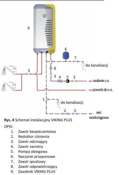

Chcę przerobić instalację bo mam problem z zapowietrzoną wężownicą.
Troszkę udało się poprawić pracę po przestawianiu kotła gazowego w tryb ciągłej pracy pompy i odpowietrzenia ale nie jest to ideał.
Obecnie mam zasobnik wiszący odwrócony i schemat w uproszczeniu wygląda tak:
Chcę wstawić trójnik z automatycznym zaworem odpowietrzającym oraz drugi z zaworem spustowym (tak na przyszłość bo obecnie spuszczenie wody to chlapanie po całej kotłowni).
Pytanie tylko czy będzie to prawidłowe i zgodnie ze sztuką.

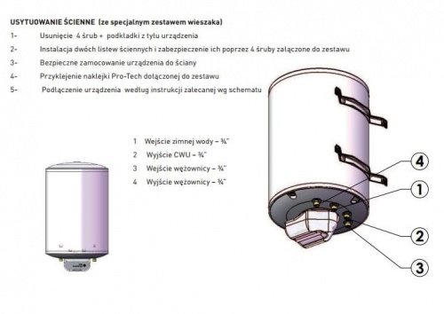

A jaki to kocioł i jaki podgrzewacz? Problem polega na tym że większość podgrzewaczy gazowych jest przystosowanych do montażu pod kotłem i tych w ogóle nie można montować inaczej. Piszesz "odwrócony" czyli zamontowany błędnie ich odwracać nie wolno. Ale żeby to potwierdzić podaj model kotła i podgrzewacza.
 Wyjscia muszę byc u góry. Tak bedzie się zapowietrzał. Przerób i problem z głowy.
Prosto napisać przerób.
Tylko że nie mam miejsca na przeróbki.
Zbiornik musi wisieć odwrócony. Producent dopuszcza taką możliwość, aczkolwiek nie udostępnia schematu podłączeniowego wężownicy.
Większość producentów ma takie zasobniki w ofercie i montaż odwrócony nie jest problemem.
Stąd moje pytanie czy wstawienie zaworu wg  mojego schematu będzie zgodne ze sztuką.
Ewentualnie czy będzie jakaś różnica pomiędzy zaworem wstawionym na zasilaniu a na powrocie z wężownicy?

Możesz zrobić tak jak podałeś w pierwszym poście, ale tu ciśnie się ważniejsze pytanie - skąd to powietrze w zamkniętej instalacji?
Jestem bardziej niz pewien, ze jest to model zasobnika, ktory nie jest przeznaczony do montazu do gory nogami. Nawet jesli jest podobny do takiego to jest to zapewne troche inna konstrukcja.
Analogiczna sytuacja jest w przypadku zbiornikow CWU, ktore dla Immergasa produkuja Czesi. Zbiornik do montazu wiszacego wizualnie wyglada identycznie jak ten stojacy, ale rozni sie delikatnie konstrukcja wezownicy. Nie jest zreszta nawet dostepny w handlu w Polsce.
Zrob tak jak na rysunku, ale szykuj sie na zmudne i czasochlonne odpowietrzanie. Pamietaj, zeby wode do ukladu napuszczac bardzo powoli i na biezaco uzupelniac uklad w trakcie odpowietrzania. Podejrzewam, ze dokladne odpowietrzenie zajmie przynajmniej kilka dni, ale coz - cierpliwosc jest cnota :-).

Natomiast spotkałem się z zasobnikiem podobnej konstrukcji, który jako opcję miał wstawianą w króciec powrotu specjalną cienką rurkę w celu odpowietrzania wężownicy.
Rurka sięgała do samej góry i dodatkowym kranikiem spuszczało się powietrze z wężownicy.
Nie pamiętam producenta, ale to był polski produkt
Teoretycznie separator Flamco 3/4'' kosztuje raptem 200 pare zlotych a oszczedzilby autorowi multum roboty. Lepiej chyba, zeby nawet byl z lekka kryza wzgledem przekroju rur do wymiennika, wiec jesli zasilanie pociagniete jest cu 22 to pokusilbym sie o separator 1/2''.

Jak rozmawiałem przez telefon z majstrem to powiedział że są takie zawory odpowietrzające z rurką którą się wkłada do wężownicy. Google na hasła kluczowe pokazuje wynik:
odpowietrznik wężownicy Elektromet - ale asortymentu lub schematu brak
To trzeba tel do Elektormetu , może nadal tworzą takie wynalazki.
Albo podpowiedzą kto to robi lub sprzedaje.
