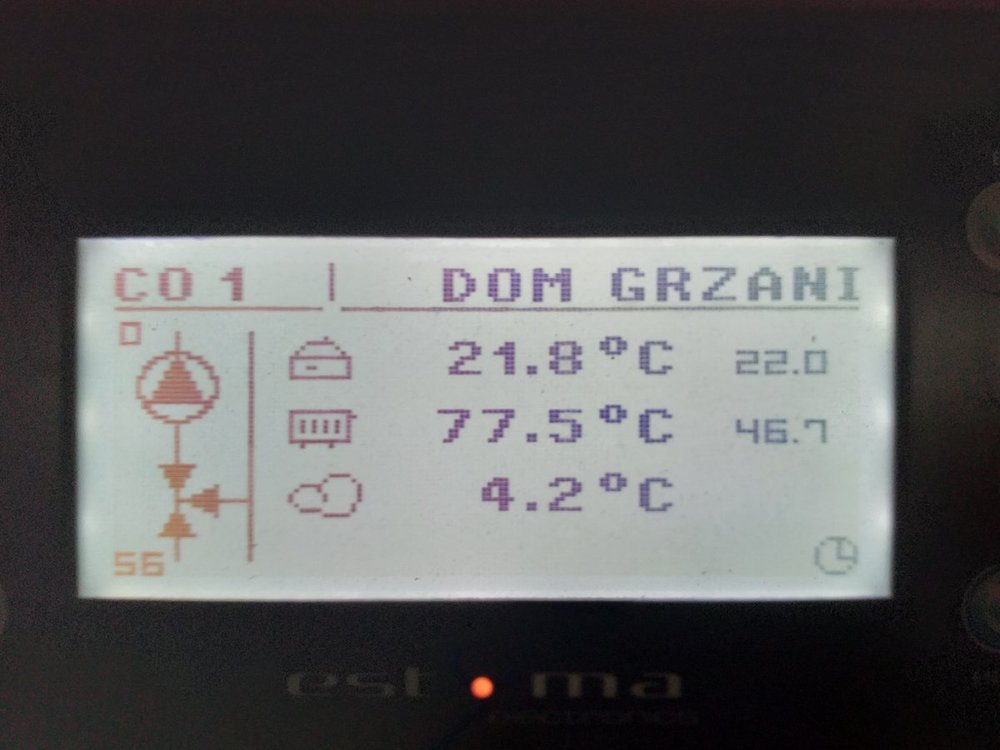

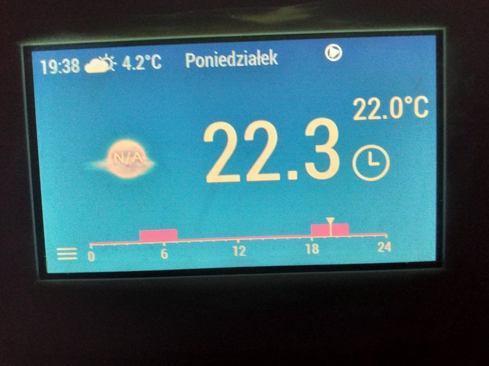

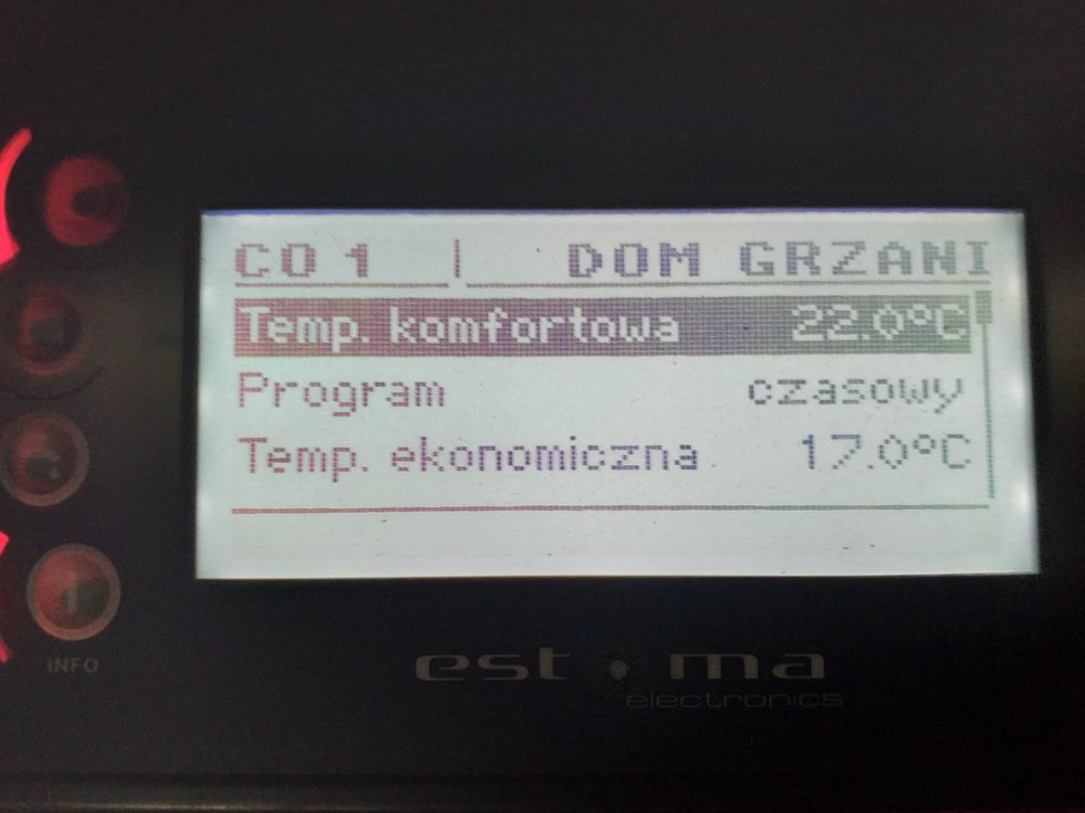

mam piec na pelet ze sterownikiem ingeo, do tego podpięty vide room (CAN), jest także czujnik temperatury zewnętrznej. Piec używam drugi sezon, ale czujnik zewnętrzny i vide room podpiąłem niedawno. Przełączyłem opcję na sterowanie pogodowe przy opcji czasowego ustawienia grzania kaloryferów i wody.
Pojawił mi się następujący problem: w czasie grzania temperatura na grzejniki przekracza temperaturę zadaną - zdjęcie w załączniku. Na zdjęciu jest 77,5 stopnia, ale zauważyłem też 98 stopni. Wydaje mi się, że po osiągnięciu temperatury docelowej pompy powinna się wyłączyć. A tego nie robi. Nie wiem, czy gdzieś jakieś ustawienia pominąłem. Instrukcja oczywiście nic o tym nie mówi.
Druga sprawa, piec dalej puszcza wodę na grzejniki, choć osiągnął docelową temperaturę w pomieszczeniu.
Trzecie pytanie mam do czujnika zewnętrznego - kupiłem go razem z vide room i facet w sklepie dołączył - jak twierdził - czujnik dedykowany do estymy. Faktycznie po podłączeniu i wybraniu opcji czujnika temperatury zewnętrznej zaskoczył. Wskazuje jednak złe wartości temperatury - średnio o 4 stopnia więcej niż na zewnątrz. Mierzyłem temperaturę zewnętrzną dwoma różnymi termometrami i zawsze wskazują one niższą. Jest jakaś opcja, żeby skalibrować ten czujnik? Jeśli tam, to gdzie tego szukać?
W załączniku zdjęcia moich ustawień. Może to pomoże wam zrozumieć problem.

98 stopni na CO?!
Pokaż na zdjęciu gdzie ty masz umieszczony ten czujnik CO.
Masz włączoną stałą pompę?
Na ile masz ustawiony współczynnik korekcji?
Kurcze, wychodzi na to, że nie mam podłączonego czujnika temperatury CO. Przynajmniej nie mogę bo namierzyć.
Reszta tak: stała pompa NIE, współczynnik korekcji na 10
Podłączony jest, bo masz jego odczyt:
Ale pytanie w jakim miejscu. Obstawiam, że w złym, bo jakbyś miał w domu grzejniki ciepłe na 77, czy nawet 98 stopni, to byś umarł...
