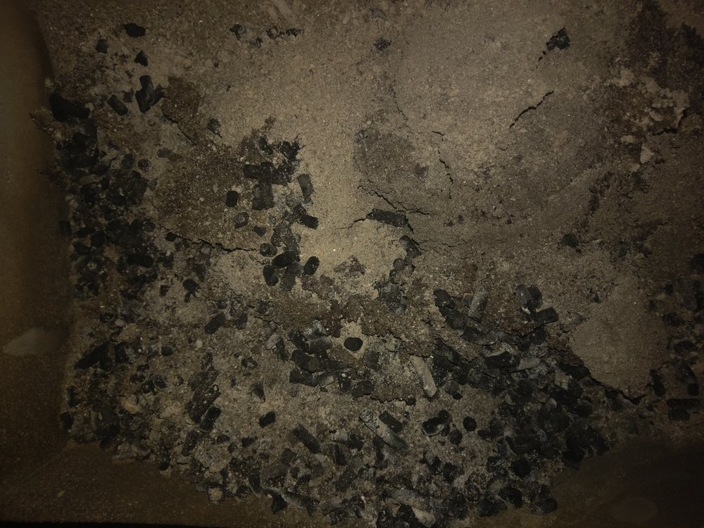

Witam. Ponownie :) Tym razem kosmetyczne już pytanie... Nowy pellet, droższy, certyfikowany widać, że wyższa jakość.
W popielniku widoczne niedopalone kawałki pelletu. Co zmienić poza dawką- bo tę opcje już zmniejszyłem... Ustawienia nadmuchów itp nie zmieniane nigdy i są ustawione fabrycznie.
Które parametry zmienić i ile dać wg Was?
Pellet nie dopalony. popiół zdecydowanie bardziej czarny i co jeszcze zauważyłem to w palniku jest dużo więcej palącego się pelletu, że dochodzi do tego, że następna porcja wypycha tlący się jeszcze pellet.
A macie może jakiś poradnik gdzie jest opisane co jak kiedy zmieniać przy jakich objawach?
Pozdrawiam.
Trzeba zacząć od sprawdzenia wydajności podajnika na nowym opale, czyli zrobić paliwo test i wpisać prawidłowy wynik w sterownik. Potem wpisać kaloryczność i dopiero dobrać dawkę podawania i powietrza tak żeby płomień na palniku był jasno żółty i nie poszarpany
OK. Zrobię test 10min i zważę. Ale co dalej? Skąd kaloryczność mam mieć. Na worku nie jest napisane.
Jak jest pelet niedopalony, to znaczy że jest za duże podawanie. Jak nie możesz zmniejszyć podawania bo będzie za mała moc żeby ogrzać dom, to spróbuj zmniejszyć nadmuch.
Tylko który nadmuch? Nie wiem o ile obniżać. Zasugerujcie coś...

Tak wygląda mój popiół obecnie. Sugestie? Proszę pisać...
