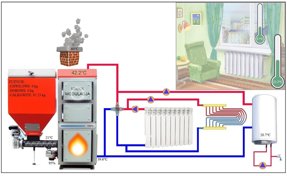

U mnie lokalnie podgląd parametrów wygląda tak: :P
Podałbyś więcej szczegułów?Czy to tylko odczyt?
To jest odczyt danych z poziomu przeglądarki www z wykorzystaniem zewnętrznego IP i przekierowania portów.
Generalnie zrobiłem to dla własnych potrzeb.
Mógłbym udostępnić ale...

łączę się z konwerterem z poziomu strony www poprzez zewnętrzne IP i przekierowanie portu

Trochę więcej na wykresach. Docelowo użytkownik wybierze co ma być a co nie.
Czego wam tu jeszcze brakuje?

Spalanie chwilowe
Spalanie chwilowe będzie identyczne jak modulacja tylko jakiś poziom niżej.
Tak naprawdę to modulacja na wykresie jest obecnie brana ze spalania chwilowego i jest to do poprawki.
