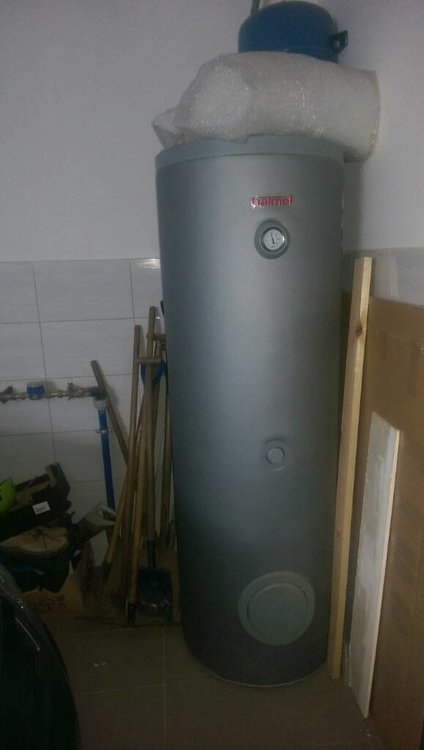

To zależy czy szukasz rozwiązania budżetowego czy zmiękczacza z wyższej półki. 6 osób, 2 łazienki... Jak dla mnie żeby dało radę to minimum 25 - 30 litrów złoża. Pytanie również ile masz miejsca na instalację urządzenia na cały dom. Może warto by zastanowić się nad zmiękczaczem dwuczęściowym...
Cześć jest nas czwórka - dwóch dorosłych (ja z żoną) i 2 dzieci 9 i 4 lata
Miejsca na instalację nie jest za dużo w załączeniu zdjęcie między ścianą a zaparkowanym autem, a bojler....nie wiem czy starczy?

Zmniejszy mi się przejście no ale cóż...

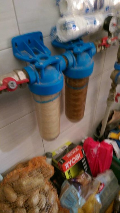

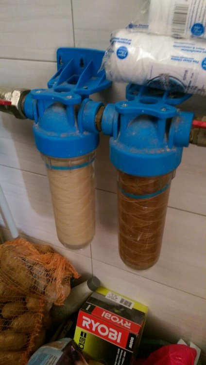

Teraz się zastanawiam bo mam na rurze 2 takie bańki przezroczyste w środku włożyłem 2 filtry sznurkowe teraz ten pierwszy od wodociągu jest już brązowy....Czy nie można by było poprostu kupić takiego filtra sznurkowego z jakimś zmiękczaniem ?

Teraz się zastanawiam bo mam na rurze 2 takie bańki przezroczyste [...] ....Czy nie można by było poprostu kupić takiego filtra sznurkowego z jakimś zmiękczaniem ?
Można. Patrz kilka postów wyżej. Jaka będzie tego skuteczność to odpowiem za jakiś czas

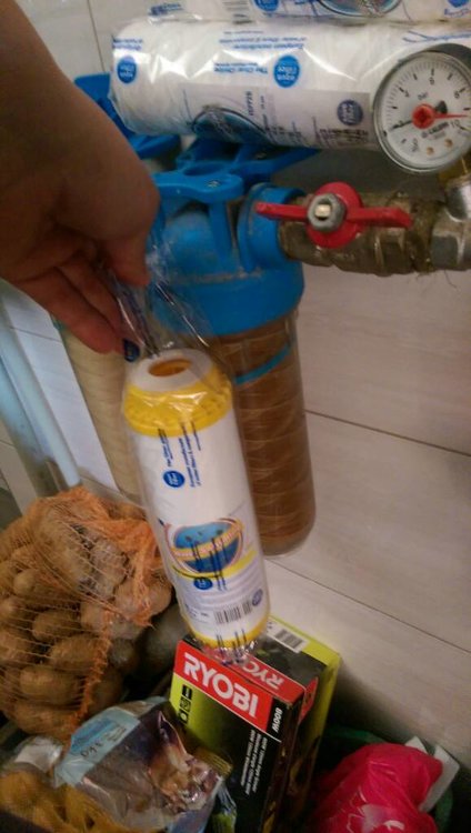

Najprostsze rozwiązanie to wkład z żywicą jonowymienną do korpusu 10"

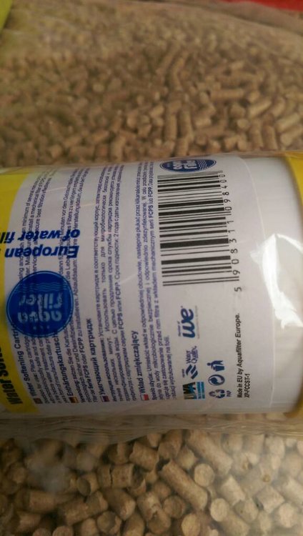

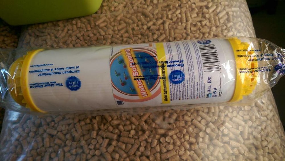

Dziś zakupilem w Jasam myślicie że będzie pasować? e952357a62c192eb91b80573cf5166db.jpgf420c2f6699f81a6eaca7b7ade574d39.jpg140b9a208eba3dc2f873cecb0842c73d.jpg18b808a42908c428eb689fbdf0494391.jpgcb83271dd03c96368f478d4b0c47755d.jpg
Sprawdziłeś parametry tego filtru?
Max żywotność to ok 2000l a przepływ rzędu 3l/min - to filtr do 1 kranu np do kuchni pod zlew, a nie na cały dom.

No właśnie nie sprawdziłem baba w Jasamie ledwo go znalazła na półce, gdzie tam coś o nim wiedzieć....żadnych więcej filtrów nie było, a ja znalazłem w necie tylko ogólne info że ile cali i że do zmiękczania, ale teraz widzę tylko że te 3l/min nie wiele mi mówiło....2000l to nie wiele to faktycznie 6 moich zbiorników do cwu...
Masakra czyli jak go zamontuje to będę miał spadek ciśnienia....w sieci domowej....

No tego chyba nie zamontuje do mojej obudowy....?
FCCST20BB - wydajny wkład zmiękczający wodę Big Blue 20 choć po opisie by się nadawał i kosztuje 169 zł
Żywotnośćdo 8 tys litrów lub 3-6 miesięcy
Wydajność do 18 litrów / minutę
Wysokość 20 cali (około 50 cm)
Średnica 4 1/2 cala (około 10 - 10,5 cm)
Tu nie ma nic za darmo, obudowa filtru BIG BLUE 20 kosztuje parę złotych a wkłady też nie są za darmo i większość z nich to jednorazówki.

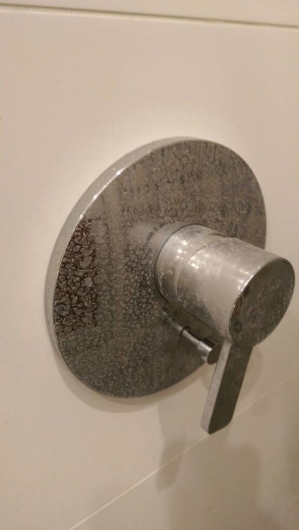

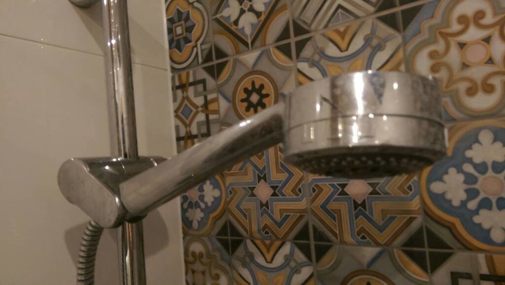

Jeśli chodzi o twardość hm to bez apelacji jest....zobacz na to...
:-P
Po tygodni....
Poczytaj sobie o wpływie zbyt miękkiej wody na zdrowie , następnie zbadaj twardość swojej i sam podejmij decyzję.
A jak koniecznie będziesz chciał kupić zmiękczacz to nie bierz takiego za 1000, tylko co najmniej za 2000.
Co do osadu to są preparaty czyszczące i zabezpieczające powłoki chromowane przed osadem z wody.
Dodatkowo jak podejrzewasz, że masz twardą wodę to należy sprawdzić stan anody lub anod w zasobniku CWU u ew wymienić
