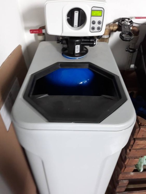

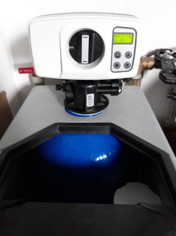

Witam serdecznie
Czy może mi ktoś pomóc w ustawieniach zmiękczacza eko-optima bnt1650. Nie znam pojemności złoża ale obstawiam wizualnie, że jest średnie czyli 25-30 litrów, tak by wychodziło z instrukcji. Twardość wody bez zmiękczacza była 17 w skali niemieckiej. Zużycie miesięczne wody ok 8m3.
Czy ustawienia domyślne dla pojemności średniej według instrukcji będą ok czy jakoś inaczej? a7265c0c7e1f6e61ab5567ef1560efe5.jpg387a9ba8aede3324e7ea498fda50bc9c.jpg7fab2c2b6abb7996d4ea240efc7c55b9.jpg9af57f9514ac90633e98eb785c149edb.jpg3915e455a8354740edfb8751a98bae70.jpg
Wpisz w urzadzenie twardosc wody i zostaw reszte ustawien dla sredniej pojemosci. Zmierz twardosc wody, i ewnetualn korekty ustaw pokretlem na bypassie
  Ustawienie objętość między regeneracjami M3 jest obliczane ze wzoru zdolność jonowymienna/ twardość wody w stopniach niemieckich. Jak znasz zdolność jonowymienną swojego złoża to możesz tu ustawić co ile m3 ma nastąpić regeneracja złoża. Jak nie znasz to zostaw ustawienia fabryczne. Ustaw tryb pracy albo na czasowy albo na objętość/czas jeśli policzysz co ile m3 ma nastapić regeneracja. A najlepiej to zadzwon na infolinie i tam powiedza ci krok po kroku jak ustawic

Sęk w tym, że nie ma żadnej infolinii. Nie wiem jaka złożę ma zdolność wymienna i jakiej jest pojemności.
Jakoś mogę to sprawdzić? Co 3m3 wydaje się dość często regeneracja

podejrzewam że masz pojemność 20l to jonowymienność  57 dzielisz na twardość wody w skali niemieckiej??i masz wynik. ja mam 17 to regeneracja 57/17=3.35m3
