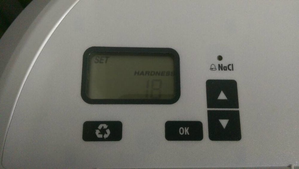

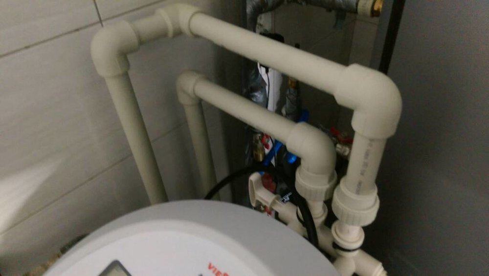

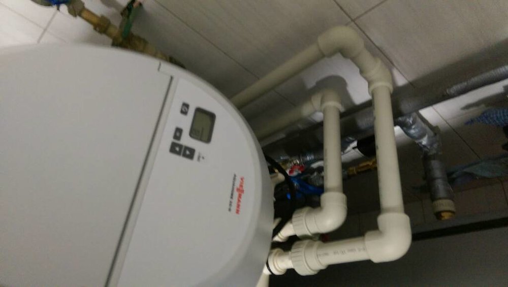

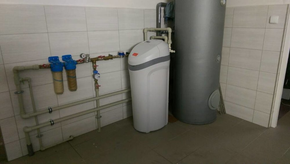

Zrobione
300 zł za robotę + materiały 120 zł i urządzenie 2350 zł
Facet chciał robić jakieś spusty wody surowej i zmiękczonej manometry dzikie węże gumowe zrezygnowałem z tego wszystkiego....
Dzięki za pomoc.
Yasek
PS. Dam znać czy będzie coś lepiej z kamieniem na sprzęcie
Soli nie mam nasypanej mam nadzieję, że do poniedziałku złoże nie będzie się regenerować....
Edytowane przez jackjj
PS.2
Wodociągi podały twardość na poziomie 12-15° dH serwisant określił jako 18° dH z tego wynika że podobno woda jest średnio twarda zobaczymy....

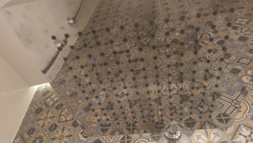

Z deszczownią facet stwierdził że trzeba czyścić kamień pokazał jak to łatwo zrobić i stwierdził że w deszczowni jest spec. zabezpieczenie jak się zawali kamieniem żeby nie rozwalo armatury i dlatego idzie góra....
Yasek
PS.3
Deszczownia ma odkształcalną uszczelkę. Po podniesieniu ciśnienia przez zapchanie dysz puszcza ona wodę góra. Po oczyszczeniu kamienia z dysz uszczelka wraca do swojej normalnej pracy czyli uszczelniania....

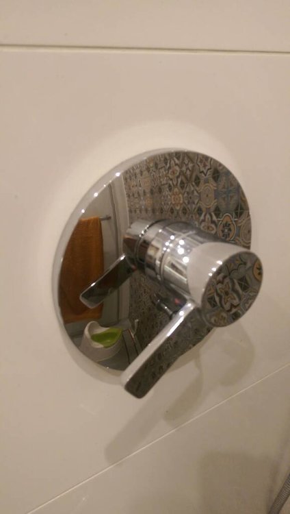

Cześć Panowie,

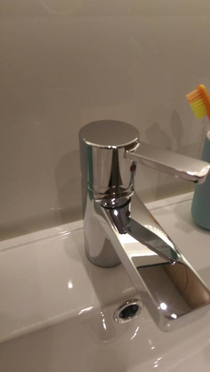

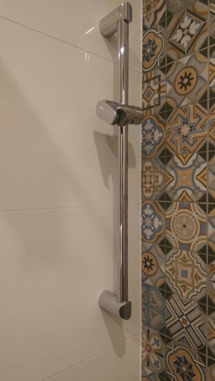

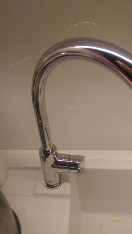

Po ponad tygodniu używania Viessmann N20 jestem pozytywnie zaskoczony baterie myję tylko samym octem i gąbką potem ręcznik papierowy i powoli dochodzą do użyteczności i wyglądu, nowy kamień nie pojawia się jestem super zadowolony....mam nadzieję że tak będzie dalej....
Nawet jak garnek od mleka rano przy robieniu śniadania chłopakom przypale to jakoś to łatwiej odchodzi, no może z tym to mi się wydaje...
