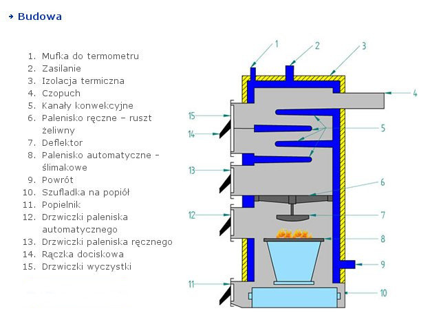

Szanowni Państwo. Mam do zagospodarowania ładną, zgrabną ale małą kotłownię o wymiarach 270 x 240 cm. Powierzchnia do ogrzewania to ok 220 m2.  Jest to nowe budownictwo. Ściany postawione są z pustaków ceramicznych Porotherm 30 cm + ocieplenie styropianem 15 cm. Poddasze użytkowe. Dach wydeskowany, przykryty dachówką ceramiczną, ocieplony wełną o grubości 20 cm.   Zapotrzebowanie cieplne to ok. 17 kW włączając wodę użytkową.  W bliskiej przyszłości chciałbym  palić drewnem (w okresach przejściowych) + ekogroszek (zimą i ogrzewanie wody latem). Mam dostęp do taniego drewna. Interesuje mnie kocioł z podajnikiem.
Kocioł żeliwny firmy Klimosz z podajnikiem, zbudowany na podstawie pieca U22 jest opcją, którą rozważam. Mam pytania o następującej treści:
- czy piec nada się do palenia drewnem na dodatkowym ruszcie? Czy może mają Państwo inne propozycje kotłów z dużym paleniskiem na drewno? Zdaję sobie sprawę z krótkiego wymiennika i takiego rozwiązania, stąd moje wątpliwości. Chciałbym by był to kocioł z podajnikiem gdyż nie wiem czy w przyszłości nadal będę palił drewnem.
- kotła z dolnym spalaniem + bufor ciepła nie biorę pod uwagę  gdyż kotłownia na takie rozwiązanie jest za mała i nie zmiesić sie zbiornik 4 m3
- czy konieczny będzie bufor ciepła do przejęcia nadmiaru ciepła?  Czy podłogówka może przejąć  jego funkcję?  Kotłownia jest mała a bufor jest dodatkowym wydatkiem (wszystko powinno zmieścić  "na styk"  przy buforze 800l).

Jeśli chcesz palić drewnem w kotle ekogroszkowym to zdecydowanie odradzam. Dużo lepszym pomyslem jest kocioł dwupaliwowy na drewno i pellet. Np. http://www.cichewicz.pl/kociol-c-o-sigma-dual-20-kw

Zgadzam się drewno jest paliwem trudnym  ale również stosunkowo  tanim.  Dlatego próbuje znaleźć rozwiązanie  które da mi pewną elastyczność miedzy ekonomią, wygodą.
Nie liczę na idealne rozwiązanie  bo pewnie takiego nie ma. Szukam czegoś sensownego co by dało efekt 45-60% sprawności paląc drewnem i brak smoły w kominie.
Dlatego proszę o przykłady kotłów które by się nadały do takiego palenia i konstruktywne komentarze.
W Internecie znałem kocioł kostrzewa  Pellets Fuzzy Logic2 chociaż nie jestem  czy jest on  typowo kotłem na pellet  gdyż producent podaje możliwość palenia ekogroszkiem; drugie pytanie czy będzie się  paliło w nim jak w typowym DS na rysunku poglądowym nie widać na drzwiczkach doprowadzenia  powietrza  i czy jest możliwość  zamknięcia górnego kanału czy tez cala komora będzie objęta ogniem.
Podobne rozwiązanie proponuje producent kotła MPM DS Tornado- Czy brak ruchomego rusztu nie będzie powodowało  konieczności wygaszenia i wygarnięcia popiołu  po którymś dołożeniu?
Co do pelletu    w połączeniu z drewnem może być ciekawym rozwiązaniem
Czy może lepiej jednak pozostać  przy klasycznym piecu podajnikowym z wyjmowanym rusztem żeliwnym, jak na poniższym rysunku.

Kotły z podajnikiem naprawdę nie nadają się do spalania drewna. To ruszt awaryjny i tak trzeba go traktować .
