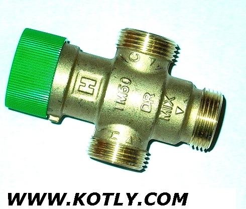

Zawór mieszający to Honeywell TM 50:
Zawór był wpięty zgodnie z oznaczeniami na korpusie czyli pod H rurka z ciepłą wodą z bojlera, pod C - dopływ zimnej + powrót z cyrkulacji. Jakby się trzymać powyższego schematu to na nim króciec H jest z lewej a C - od dołu.
Teraz mam pytanie co tu skopałem, bo nie działa jak należy. Otóż gdy temperatura wody w zbiorniku przekracza nastawę na zaworze, to zawór nie miesza - na krany leci to co w zbiorniku. Co więcej pompa cyrkulacyjna zaczyna wtedy hałasować a po podniesieniu nastawy na zaworze powyżej temperatury wody w zbiorniku - pracuje normalnie.
Ukułem z tego taką teorię, że zawór wstawiony jest odwrotnie niż powinien, tzn. że w tym przypadku należało olać oznaczenia. Wygląda na to, że wraz ze wzrostem temperatury zawór przymyka przepływ z króćca C, co blokuje obieg cyrkulacyjny i tym samym powoduje hałasy na pompie, a gorąca woda z króćca H leci nadal swobodnie. A przecież powinno być dokładnie odwrotnie: regulowany powinien być dopływ gorącej wody a z drugiego króćca przepływ powinien być swobodny. Czyli zawór należałoby odwrócić.

....nie jestem fachowcem ale wg .mnie...
...jest to przecież zwykły zawór termostatyczny - mieszacz
pod C powinna być tylko zimna woda z zasilania wodociągiem , żadne podmieszania,  cyrkulacje , itp
...wtedy powinno to zabanglać
pozdrawiam
Może coś zarosło lub jakiś brud wlazł w uszczelki
Tam nie ma możliwości obrócenia kierunków zasilania ciepłej i zimnej wody
Mógł też paść wkład termostatyczny.
Rozkręcić i sprawdzić można nawet bez wykręcania zaworu, wystarczy zakręcić wodę na zasilaniach

.   Ten schemat z pierwszego postu jest dla zaworów afriso a w nich inaczej są rozmieszczone kroćce niż w Twoim. Tam gdzie w afriso jest wyjście wody zmieszanej u Ciebie jest wejście wody zimnej.
  Edit. Doczytałem dopiero, że wpiąłeś tak jak trzeba... A zawory zwrotne dawałeś ? W instrukcji afriso zalecają, podobnie jak montaż filtra siatkowego.
Edytowane przez SONY23
Zawór działa raptem 2-3 lata. Początkowo cyrkulacja była wpięta w króciec w bojlerze specjalnie dla niej przeznaczony:
Niestety takie podłączenie powodowało, że przy poborze z kranu zawór mieszał wodę do należytej temperatury, ale już przy pracy pompy cyrkulacyjnej na instalację szła gorąca woda z bojlera, więc szybko go drenowało z ciepła. Stąd była przeróbka gdzieś w zimie rok temu do stanu jak na schemacie wcześniej wklejonym. Zawory zwrotne też są jak na schemacie. Przedmiotowy problem z hałasującą pompą cyrkulacyjną zauważyłem wiosną gdy woda w bojlerze zaczęła się nagrzewać ponad nastawę na zaworze i akurat będąc w pobliżu usłyszałem, że pompa coś się głośna zrobiła.

Zebrałem się w końcu i przemeblowałem instalację wedle schematu podrzuconego przez Sambora.
Coś się zmieniło, ale nie jest wiele lepiej.
Wcześniej pompa cyrkulacyjna hałasowała gdy woda w baniaku miała temperaturę wyższą niż nastawa na zaworze. Tak jakby przepływ jej coś blokowało. Teraz jest cicho.
Wcześniej cyrkulacja dużo wolniej wysysała ciepło z baniaka, teraz to wyraźnie przyspieszyło (tak jak już kiedyś bywało, gdy również była wpięta do króćca cyrkulacji).
Po odkręceniu kranu dalej leci gorąca woda. Jak w baniaku było 50st. a nastawa 35st. to woda z kranu nijak 35.st nie przypominała.
Nie wiem co by się w zaworze miało zepsuć, ale raczej to on musi być skopany, bo niemożliwe, by nie działały wszystkie dostępne w internetach schematy cyrkulacji CWU.
Jak już miałeś zawór wymontowany to trzeba było go rozkręcić i zobaczyć jego wnętrze.
Może być uszkodzony wkładka termostatyczna lub sprężyna, mógł zarosnąć kamieniem.
Np u mnie zaw VTA 522 wymaga czyszczenia co 6 msc, inaczej nie można pokrętła regulacyjnego obrócić.
Taką czynność można wykonać bez demontażu zaworu - wystarczy zamknąć dopływy i odpływy wody do zaworu.
