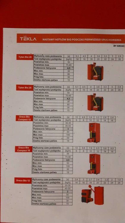

Dzień dobry, dołączę do tematu jako użytkownik Draco Bio 25 w domku 240 m2.
Czy byłby ktoś tak uprzejmy aby wyjaśnić mi ustawienia podawania i wiatru w tym modelu? Instrukcja jest bardzo uboga a serwisant stwierdził tylko, że tak jest dobrze 55/100 i 4,5. Testy podawania zmierzone i wpisane. Używam pelletu Barlinka. Znajomy polecał mi regulator ciągu kominowego bo ponoć sporo ciepła może zabrać komin, z drugiej strony zbytnie wychłodzenie komina przynajmniej przy ekogroszku nie jest wskazane.
Podawanie z jednej strony nie za małe, żeby kocioł miał wystarczającą moc do tego, żeby mimo pełnego obciążenia (ogrzewanie CO i CWU) potrafił się rozgrzewać, a nie balansować na granicy temperatury startu pomp. Z drugiej strony nie za duże, żeby moc nie była za duża i prowadziła do zbyt wczesnego przekraczania temperatury zadanej, a co za tym idzie - do zbyt częstego wygaszania i rozpalania od nowa.
Nadmuch z jednej strony nie za duży, żeby płomień nie był biały, iskrzący i postrzępiony. Z drugiej strony nie za mały, żeby nie był czerwony i kopcący.
No i podawanie i nadmuch takie, żeby nie było niedopalonego peletu (np. sypie go za dużo, a mało dmucha i nie dopali).

Obecnie jeśli masz wiatr 55-100, a moc 30-100, to znaczy, że przy mocy 30% wieje ci z mocą 50%, a przy mocy 100% wieje ci z mocą 100%.
U mnie compact18 ma obecnie takie nastawy: powietrze 45/80. Podawanie 3.0 przy 20kg/godz. Moc 45/100. Przy pracy kotła na 100% moc na wyświetlaczu 13,6 kw w zupełności mi wystarcza, nie ma co dążyć do magicznych 18kw bo kocioł pracował by zbyt krótko. Przy takich nastawach godzinę chodzi godzinę stoi. Temperatura zadana 65 histereza 10. Z uwagi na zawór temperaturowy poniżej 55st nic już nie idzie w instalację. Nowy dom 150mkw tylko podłogówka....

Jak nie dopala pelletu to ewidentnie za duże podawanie. 11kg/godz to strasznie mało moim zdaniem. Czy napewno test przeprowadziłeś właściwie? Poza tym powierze min masz bardzo wysokie, aż dziwne, że przy tym jest wogole w stanie się rozpalić.....
Dokładnie. Podawanie i powietrze w dół.
Tu macie nastawy serwisowe od Tekli z wrzesnia tego roku... mialem z kotlem
W kotlach kupowanych w tamtym roku byly inne wartosci7f1d78877e92da87658e0cb7685a82ea.jpg
