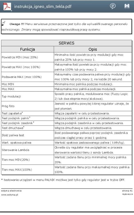

Tylko mając ustawiony palnik pod określony pellet (czas podawania i ilość powietrza) znowu mamy przed sobą zabawę.
Dlatego fajnie by było gdyby można było zmienić wartość procentową mocy.

Nie wiem czy wiecie ten próg 30% mocy to wymóg klasy 5  - modulacja w zakresie 30 - 100% mocy, ą że ster jest uniwesalny - czyli do wielu różnych palników to ustawia sie tylko moc 100, a resztę robi elektronika.
Kolega Lama ma starszą wersję steru, więc może mieć inaczej,
Jak kupował swój kocioł to klasa 5 była dopiero wdrażana.
A gdzie tego nie doczytaliśmy? Gdzie to jest napisane?
To jest aktualne ze strony tekli.

I jeszcze jedno. Czy zgodnie z ta instrukcją naprawde nie mozecie w pozycji moc min wcisnac ok i zmienic z 30 na np 40 ?

Sambor fakt kociol już ma chyba 4 lata. Zakres mocy ten sam, ustawienia też :) i szczerze mówiąc to nie mogę uwierzyć w to co koledzy piszą. Wyglada na to że sterownik uwstecznia się. Ja mogę ustawic moc 1 i 2, a w nowej wersji mozesz miec moc1=30%, a moc2=100%.
Wysłane z mojego SM-T310 przy użyciu Tapatalka
Nie zrozumiałem tego pierwszego wpisu Lamy z godziny 19:43. Tak, czas podawania podaje sie dla mocy 2, wobec czego dla mocy 1 jest obliczana proporcjonalnie mniejsza (30 %). Cały problem polega na tym, że nie da się ustawić np. mocy 1 na 10kW, a mocy 2 na 20kW. Jakby bowiem nie kombinować, to moc 1 będzie zawsze 30% wartości mocy 2.
Tak, jak wcześniej pisałem: możemy sobie tam wpisać co chcemy, ale przy typie modulacji skokowej sterownik na to nie patrzy.
Wygląda na to, że sterownik się uwstecznia.
Sambor czemu w kotle 5 klasy jest taki wymóg? I czemu obowiązuje tylko w typie modulacji skokowej, a w fuzzy logic już nie? W fuzzy logic mogę moc min ustawić sobie nawet na 80%.
Zgodnie z tym co dopuszcza norma EN 303-5:2012, kotły mogą być eksploatowane przy mocy od 30-100%.
Dla mocy zredukowanej 30% temperatura spalin wylotowych może wynosić nawet 70C.
Tak wysokie schłodzenie spalin jest wymagane zachowaniem wymaganej sprawności kotła (88% i więcej).
