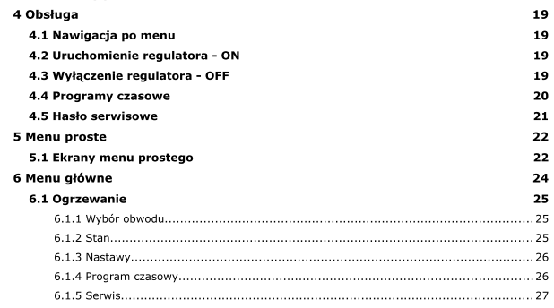

Lama79. Instrukcja Estymy tyle mówi o nastawie "Min.temp.powr.":
...ale to, że jest ona od co najmniej dwóch lat nieaktualizowana, to już wszyscy wiemy. Parę rzeczy jest już w innych miejscach w menu, niż wskazuje na to instrukcja. Parę rzeczy się pojawiło w sterowniku, a w instrukcji dalej ich nie ma (coś o tym wie Czarny: histereza temperatury pokojowej i maksymalny czas pracy palnika).

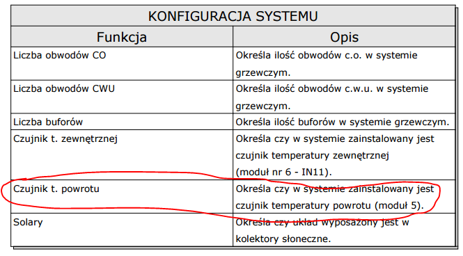

Dalej mamy "wyczerpujący" opis modułów:
...z którego jedynie chyba co można wywnioskować, to że jak masz moduł 5, to możesz podpiąć czujnik temperatury.
Nigdzie nie pisze o konieczności "dodatkowego zaworu mieszającego", a o pompie kotłowej jedyne co znalazłem, to:
Niewiele...
I teraz mamy sytuację, że kocioł kupuje taki laik, jak ja. Czyta instrukcję, chce chronić powrót, więc kupuje moduł 5 i czujnik temperatury powrotu. I co? Nie dość, że w żaden sposób nie ma ochrony tego powrotu, to nawet nigdzie na wyświetlaczu się nie pojawia ta temperatura powrotu.
