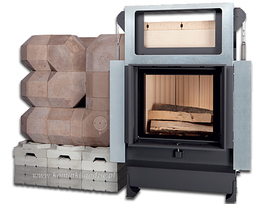

4.Kominek z z akumulacyjnym wymiennikiem ciepła i wymiennikiem wodnym . :D

Kominek nie może być jedynym źródłem ciepła w domu
To kup jeszcze pompę ciepła PW na wyjazdy z domu .

Na pewno wyjdzie trochę taniej niż węglem ,przy większych mrozach porównywalnie, ale nie nosisz worów z węglem,kotłownia malutka,nie a składu węgla w domu ,tylko drewno wychodzi taniej od pompy ciepła.Czyli kominek i pompa oba najtańsze systemy Ci podałem.
Jak nie ma prądu to kominek ,jak chcesz sam palić to kominek ,jak jest +/- 10*C to kominek ,itd...    :D
