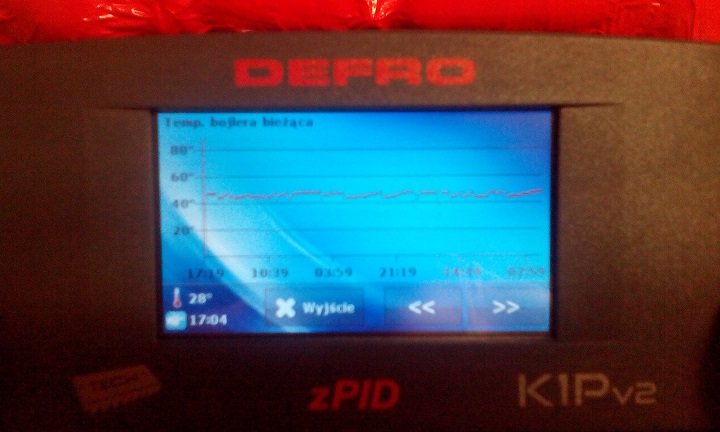

Spadek temperatury z 45 stopni do 28 na bojlerze:

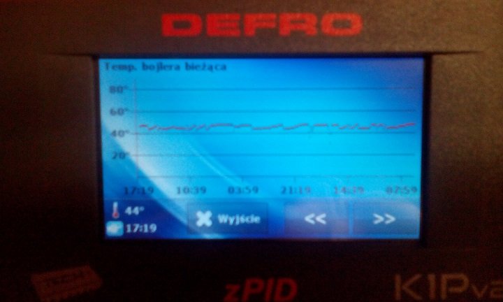

Dogrzanie do 45 zajęło 15 minut:

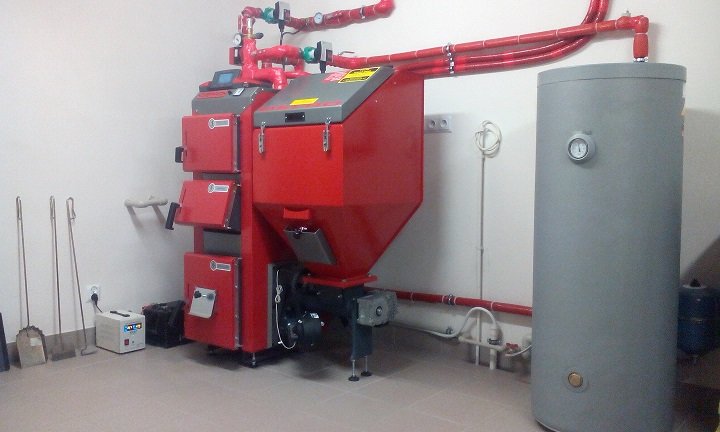

Bojler mam Galmet 140L stojący:

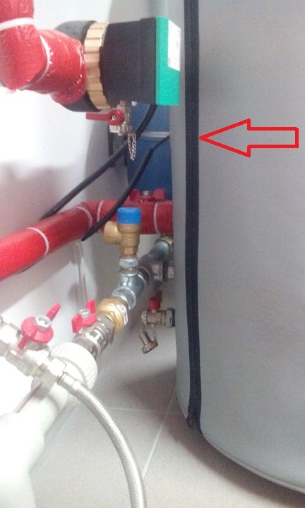

Czujnik temp jest tu:
Zobacz sobie teraz na bojler, wejście na grzałke elektryczna jest na samym dole, na poziomie wlotu zimnej wody, więc każde zużycie wody z bojlera powoduje dolanie zimnej od dołu i załączenie grzałki celem dogrzania jej do zadanej. Tu zasada jest taka że cały czas jest pełne 140L wody z zadaną temperaturą i dopiero wtedy grzałka przestaje pracować.
U Ciebie po prysznicu spada o 2-3 stopnie bo czujnik na bojlerze masz w innym miejscu i tylko dlatego, a tak naprawdę nie masz pełnego bojlera tej zadanej temp po jakims tam zużyciu bo czujnik pokazuje temp wody w miejscu którym jest zamontowany, a poniżej niego będziesz miał dużo chłodniejsza wodę.
